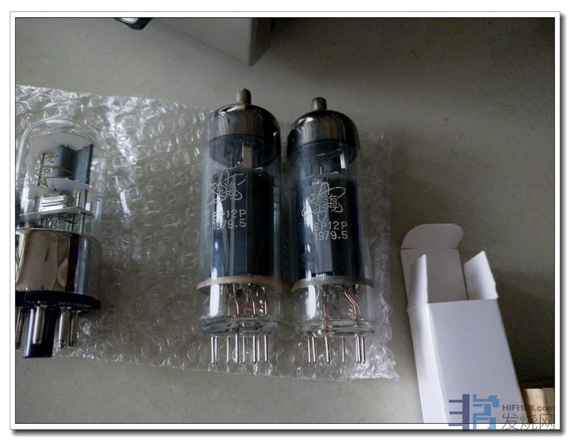

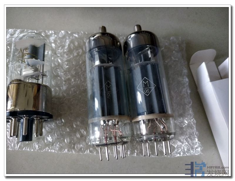

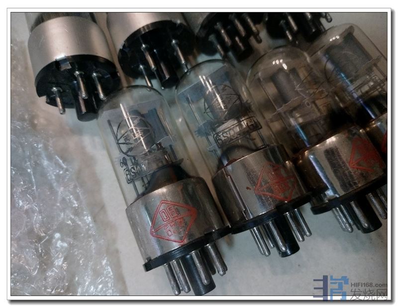

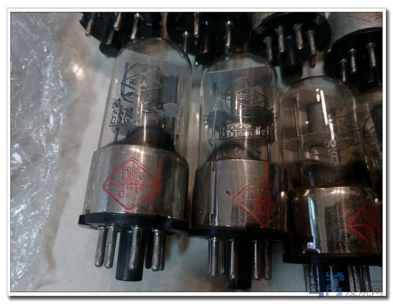

功放管一眼看,跟5B.差不多的
一绺雅风 发表于 2019/10/21 22:53:04
功率管为6P12P,大9脚,出身为黑白电视机行扫描管。
一只被遗忘的管子。
这个系列名称相近的还有6P13、14、15P。

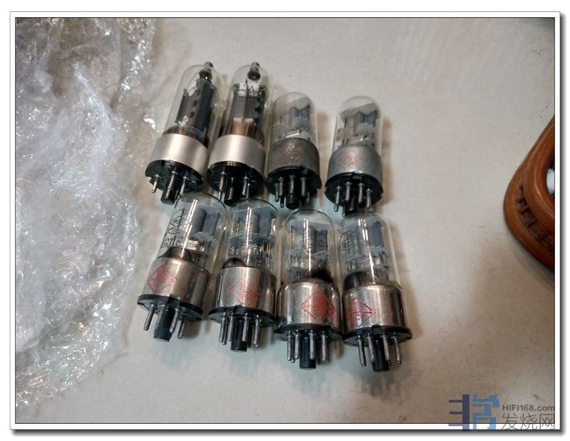

名称相近,性能相差较大。比如6P13P,也是电视机用的,但却是大8脚,标准接法5~6W,三极管接法只有2.4W左右。只能推高灵敏度高素质音箱。也顺手备了几对(下图左上方为其中一对),以后机缘到再折腾。
旁边几对为南京60年代6SQ7GT,与曙光6G2P一起作前级,不同风格换用。

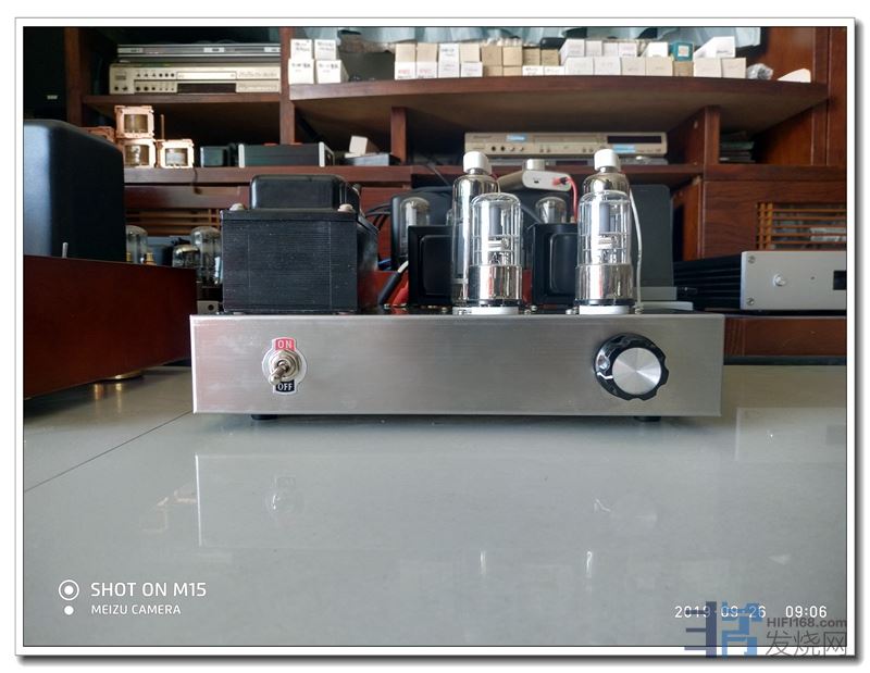

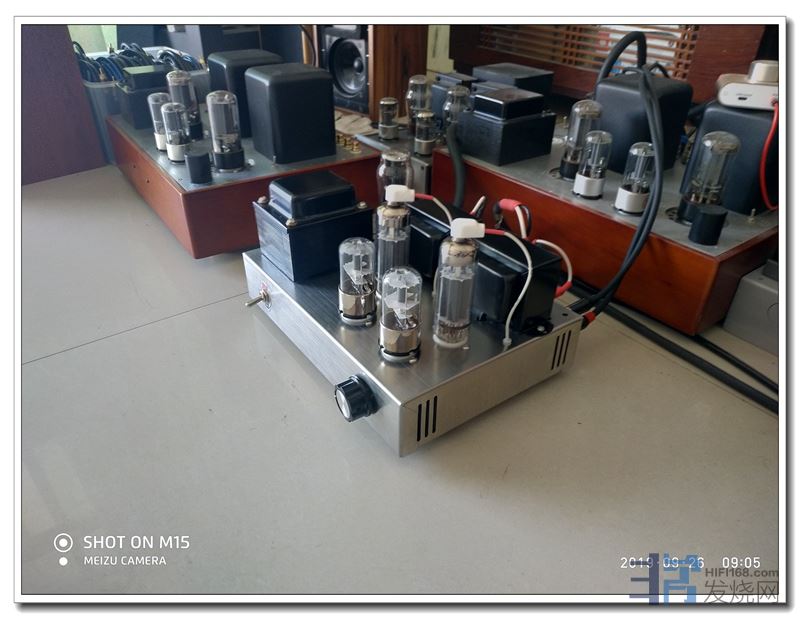

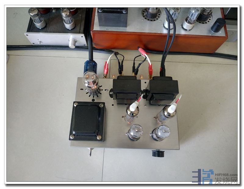

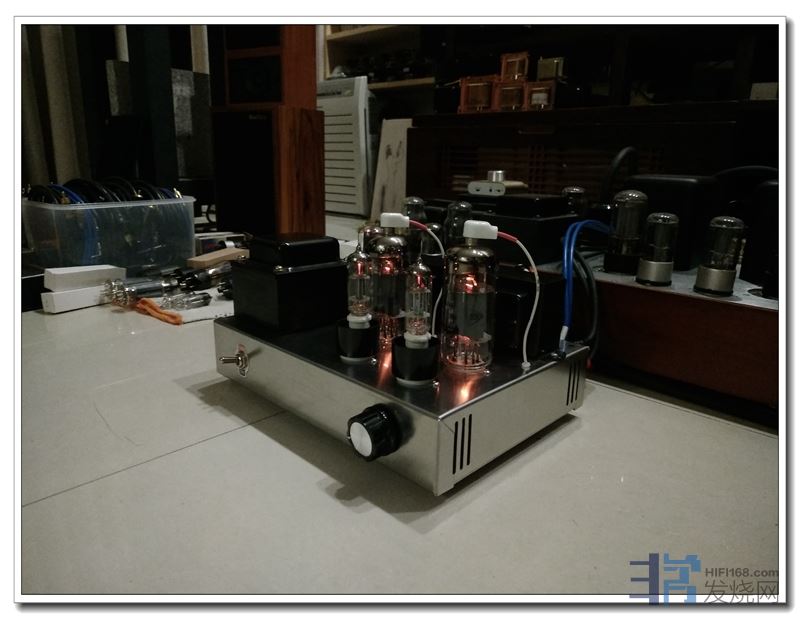

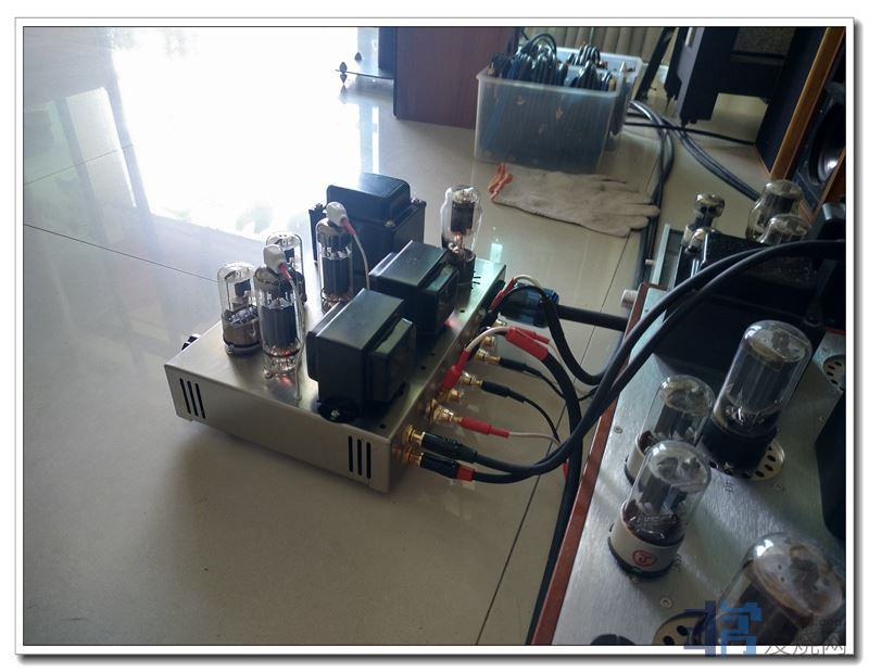

完成近一个月还没发过整机图片。
补两张吧。
过程忙于调校了。后续再逐步发一些调校细节。

36#
管座的角度,的确对整个电路的布局产生巨大影响,这要在开始就要策划好的
