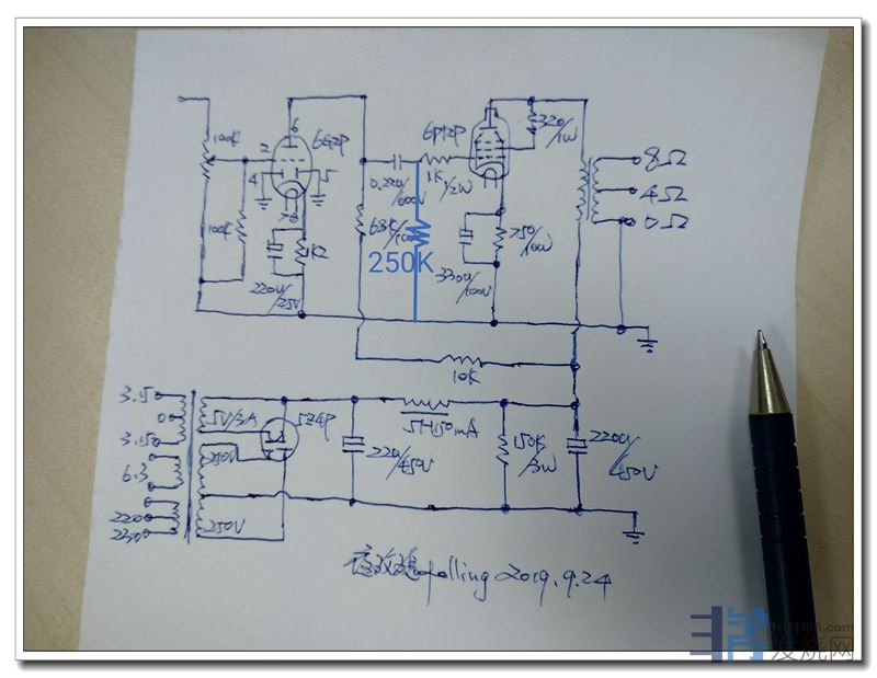

先上电路图。
其实是本机制作完成后,某天开会间隙无聊手绘的。后续随声音调校,部分元件可能还会有变。
回看画漏一个耦合旁路250K电阻,刚才坐车时手机绘图补上的。

技术派!
技术派!
杠杠 发表于 2019/10/2 0:50:46
技术派谈不上,只算动手派吧。

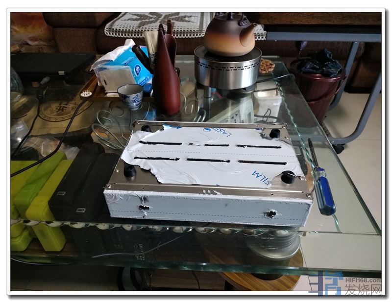

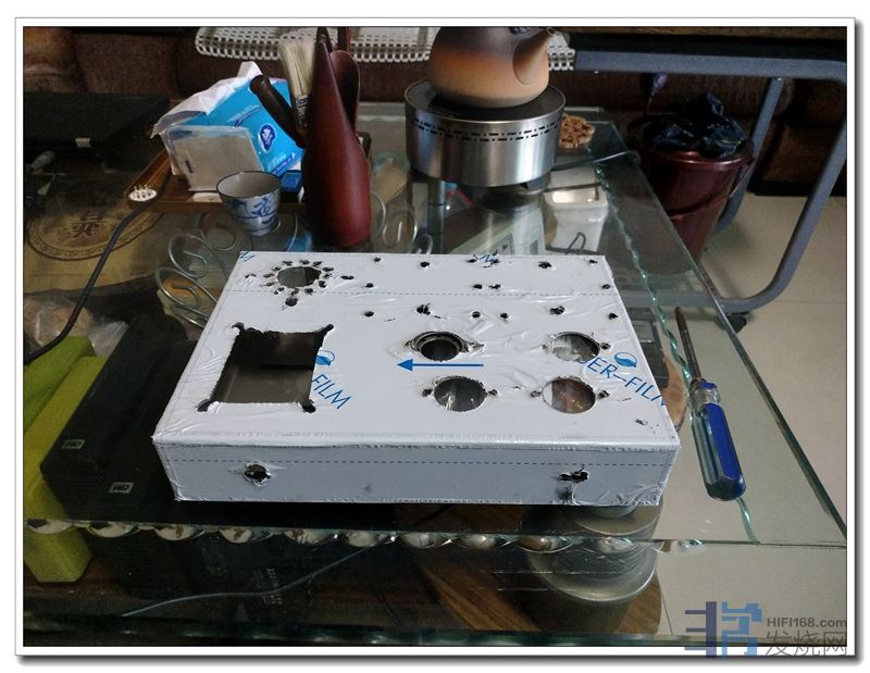

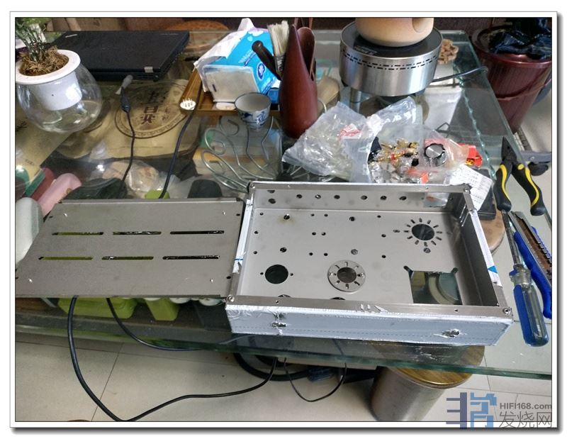

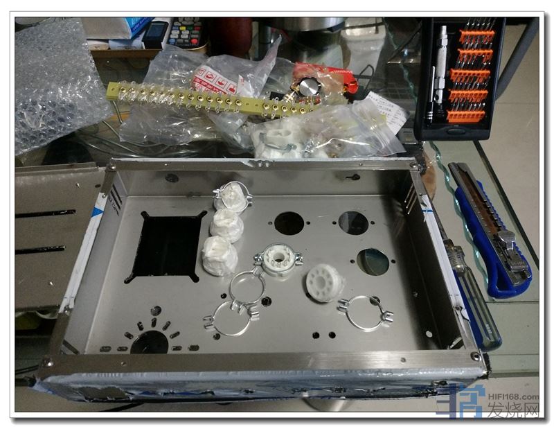

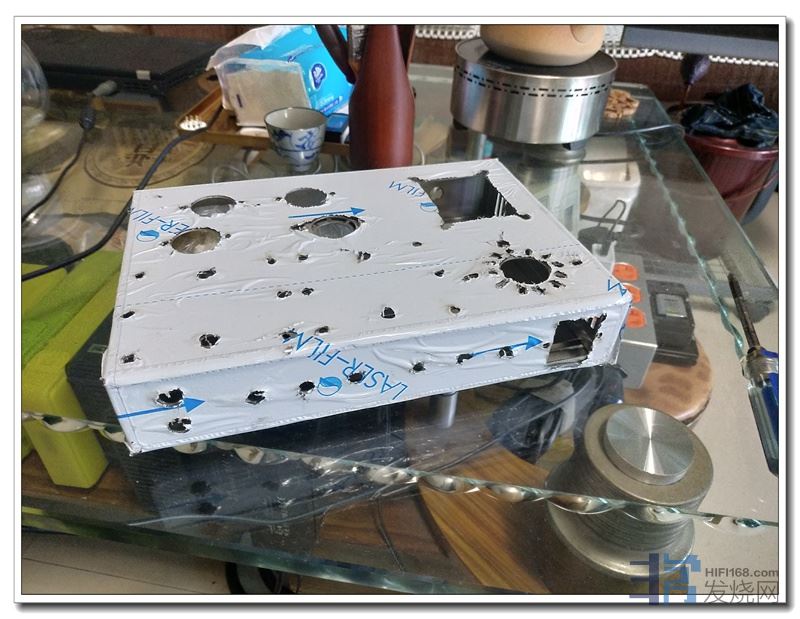

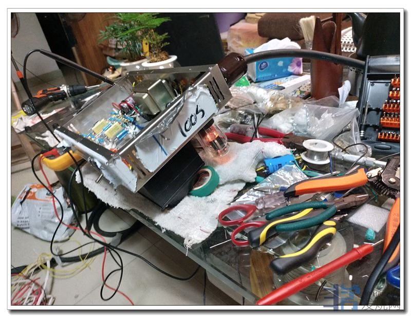

陆续上图。

机箱是小机箱,宽深高275*180*50mm左右;是这个方案的廉价、缩小版。手头已备件的大机箱方案,配件106*60大牛,会使用340*280*60mm机箱。

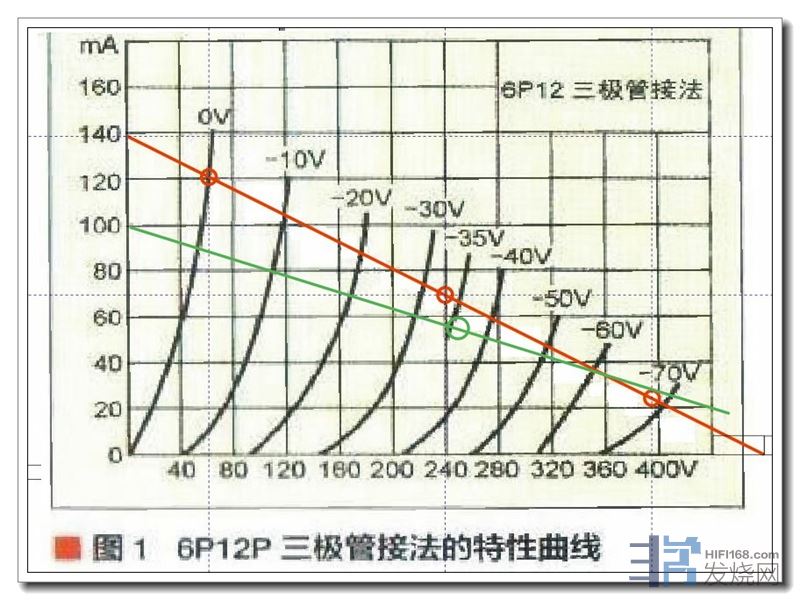

补一张6P12非正式特性曲线图。
仅供参考,因出身低微,此管官方特性曲线图是没有的。目前的图纸,都爱好者上机手动测绘的。
目前的工作点也只是暂定的,刚才临时绘制的。后续随声音的调校进程,还会有变化。
