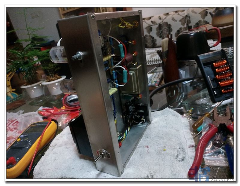

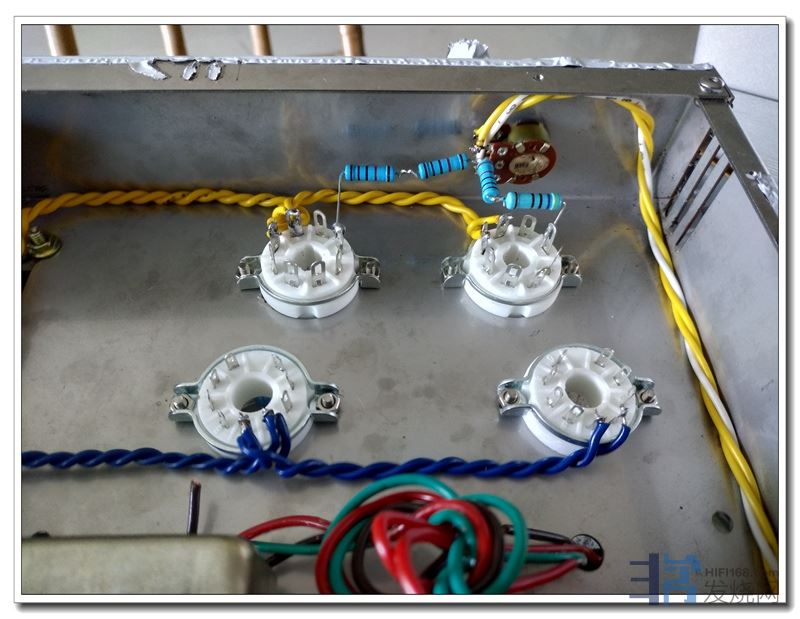

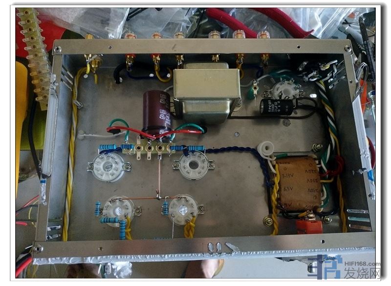

继续上图。

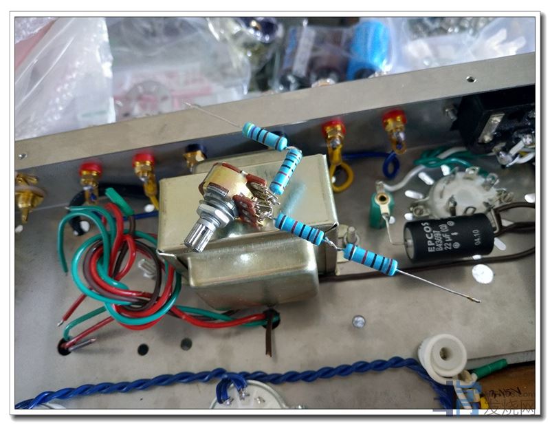

安装输入端子、电位器等。
(98.09 K)
2019/10/10 11:40:57
(66.16 K)
2019/10/10 11:40:57

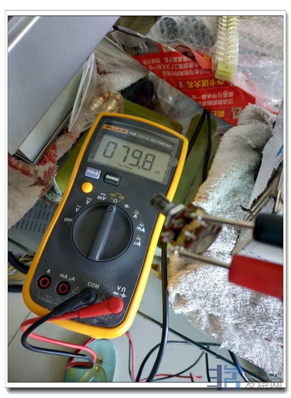

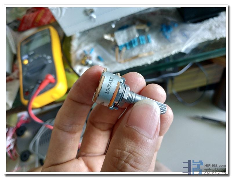

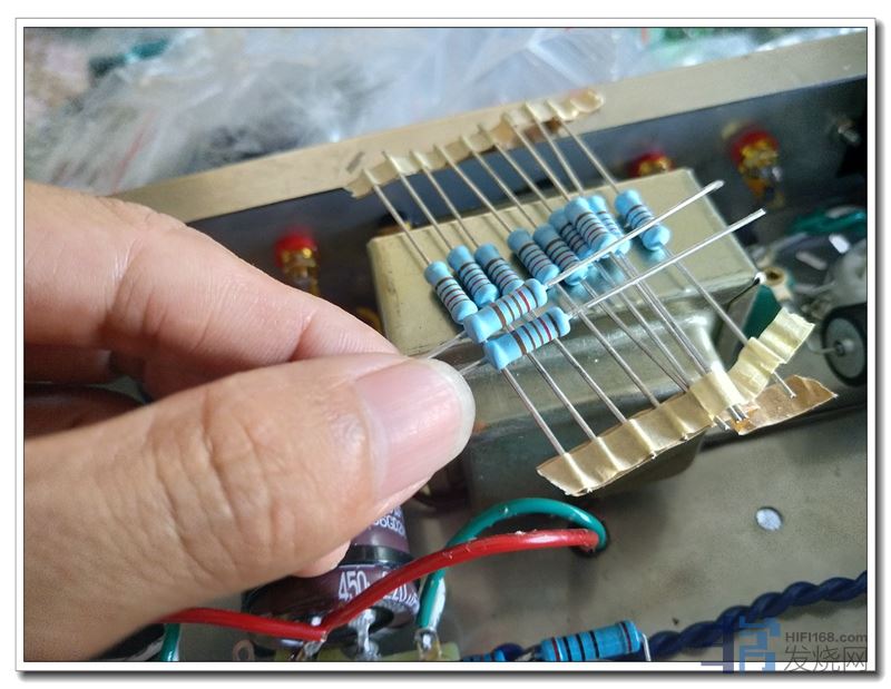

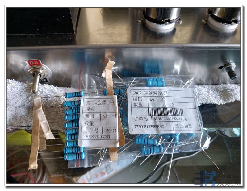

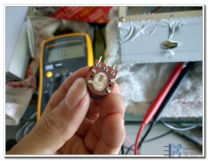

备有ALPS,之前十几台6P3P用的就是它。
但用在这里太贵。这台机的思路是:用尽量廉价的配件,烧脑发掘它们的潜质,妄想出来尽可能好的声音。
用下面这个,两块钱的:
(66.88 K)
2019/10/10 11:40:57
(90.31 K)
2019/10/10 11:40:57
(90.06 K)
2019/10/10 11:40:57
廉价的代价:标的是双100K,一测试严重缩水。
且两边不平衡,一边75K,一边79.8K。
不过这点问题对于我们8、90年代过来的DIY'er来说,小意思:
(78.63 K)
2019/10/10 11:40:57
(77.53 K)
2019/10/10 11:40:57

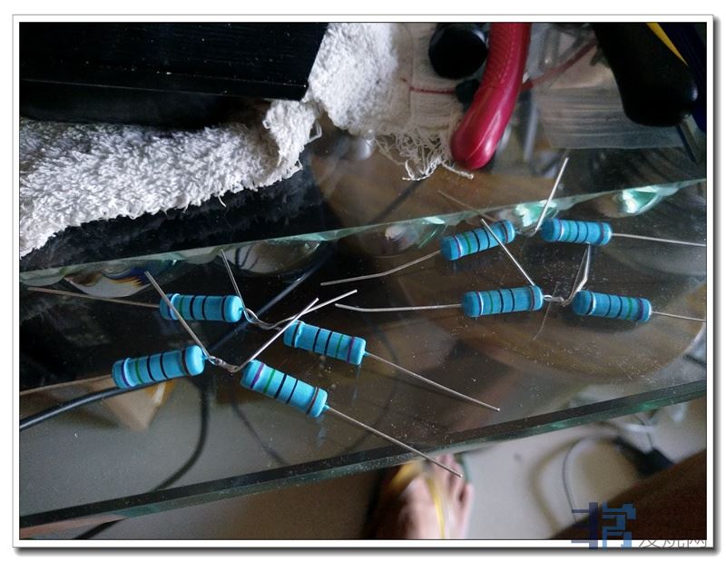

继续。

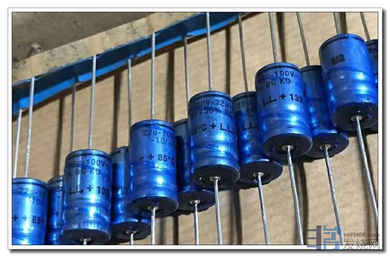

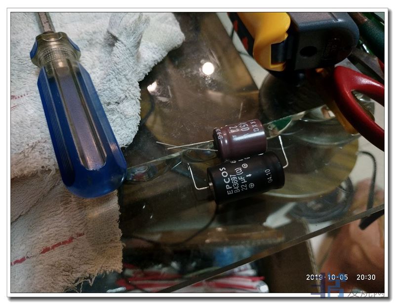

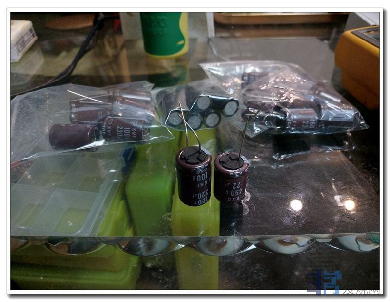

二级滤波本来想用BC。衡量后用化工。
(87.03 K)
2019/10/24 11:08:21
(86.69 K)
2019/10/24 11:08:21

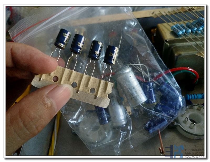

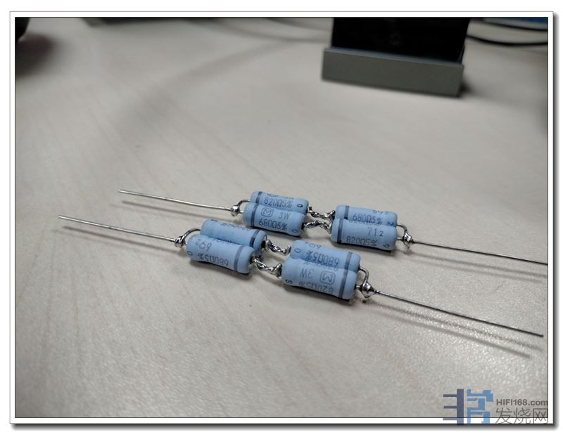

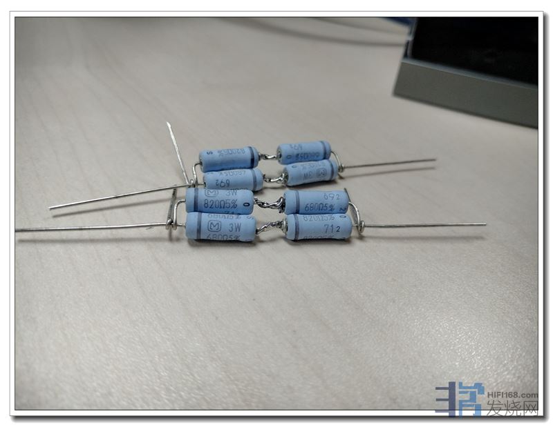

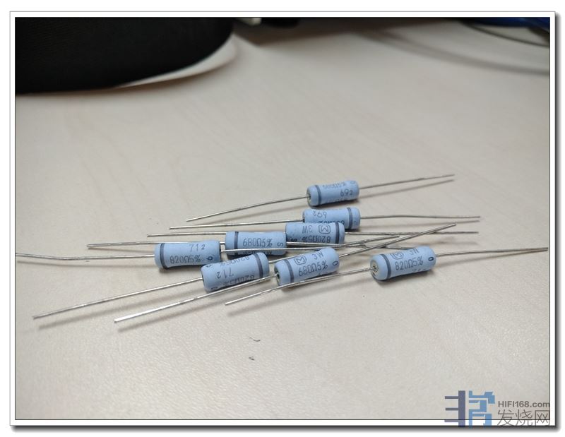

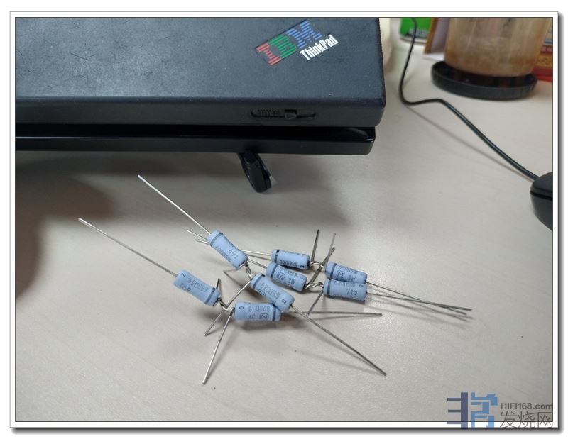

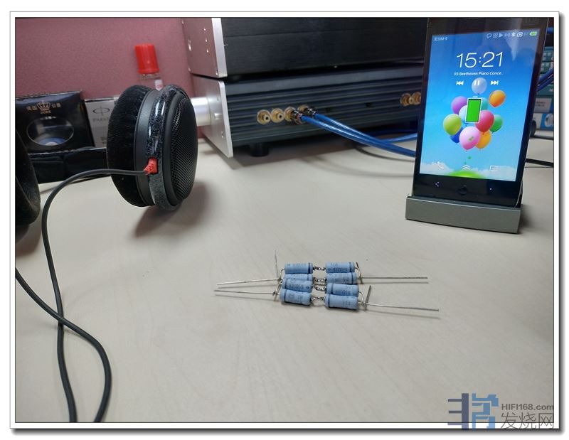

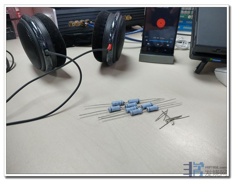

阴极阻容,咬牙用了精心选定的好料。
眼尖的DIY前辈应该都能看出来:
(76.80 K)
2019/10/24 11:08:21
(82.36 K)
2019/10/24 11:08:21
(75.24 K)
2019/10/24 11:08:21
(90.37 K)
2019/10/24 11:08:21

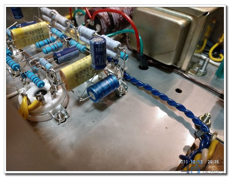

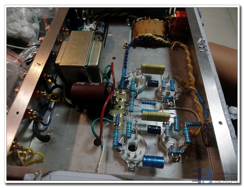

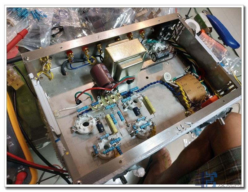

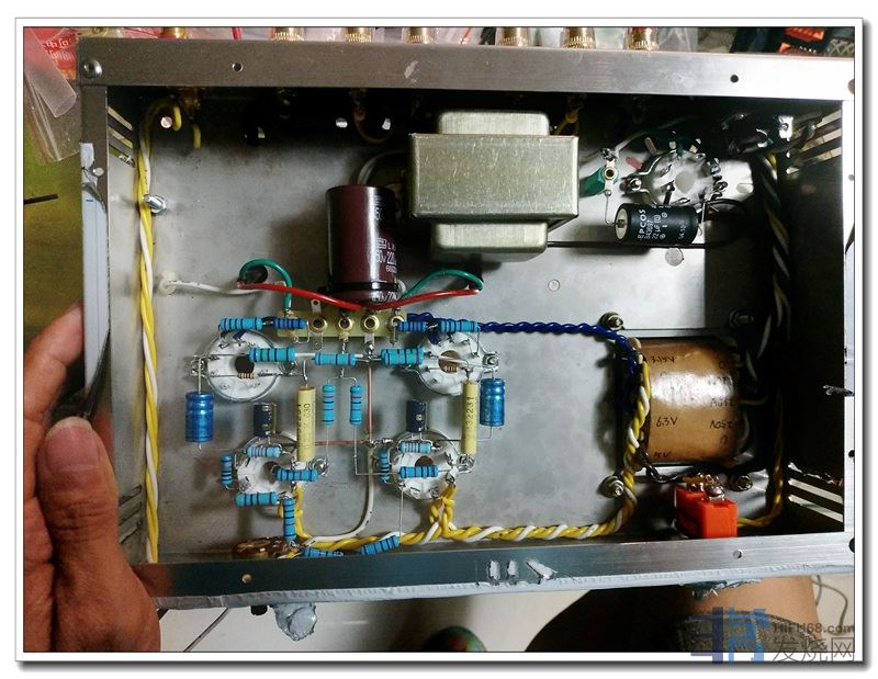

继续。一步一步搭棚之。

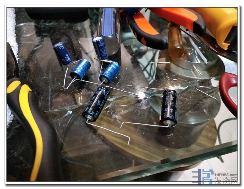

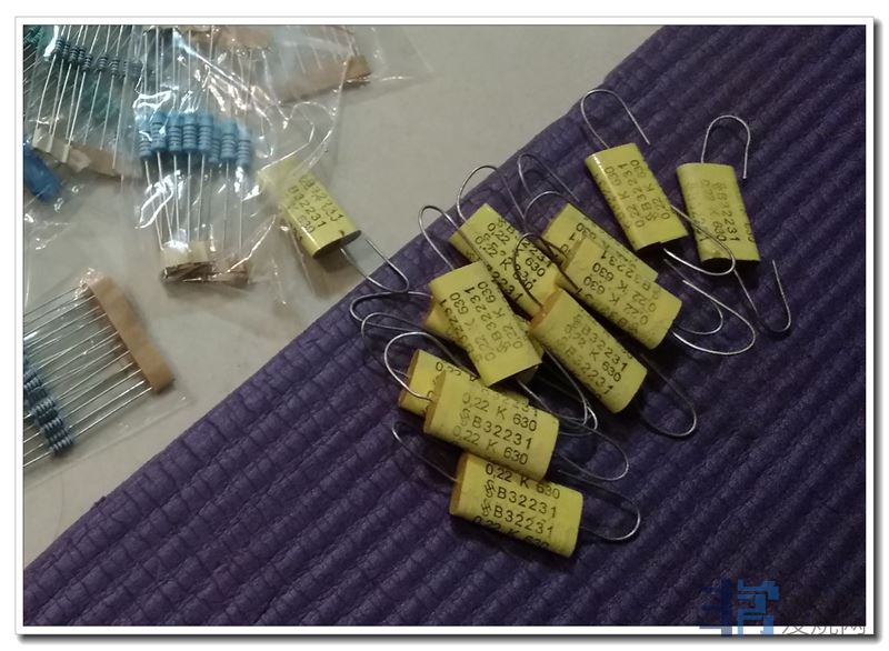

耦合电容、电阻、后级阴极电容,都咬牙用了好料。
耦合电容:
(84.38 K)
2019/10/24 11:10:39
耦合电容后的1K电阻:
(89.99 K)
2019/10/24 11:10:39
(90.33 K)
2019/10/24 11:10:39
(107.21 K)
2019/10/24 11:10:39

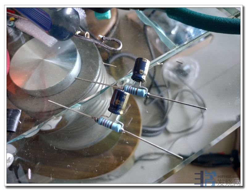

后级阴极旁路电容:
原来是6P3P灯丝浮地网络的备件,因制作本机时部分元件未到货,先拿来用着。后续调校更换了几个品牌型号。
(74.15 K)
2019/10/24 11:10:39
(76.63 K)
2019/10/24 11:10:39

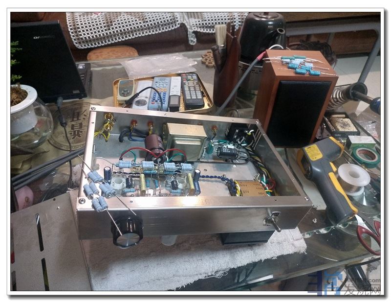

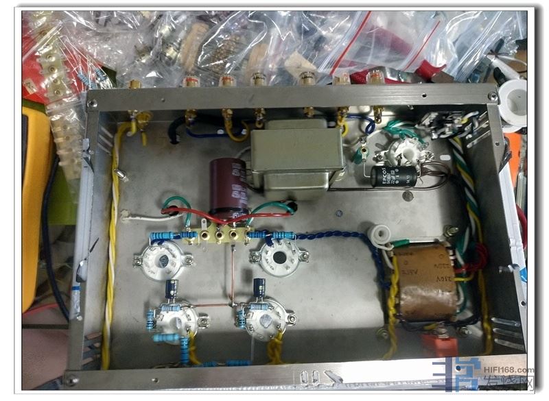

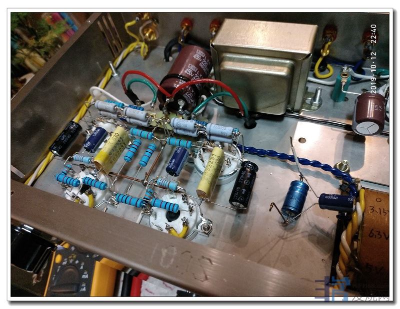

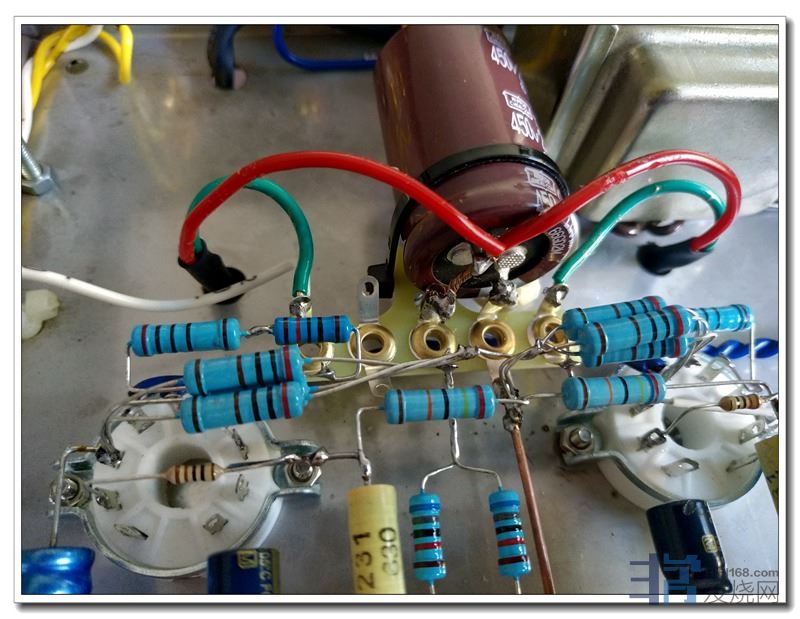

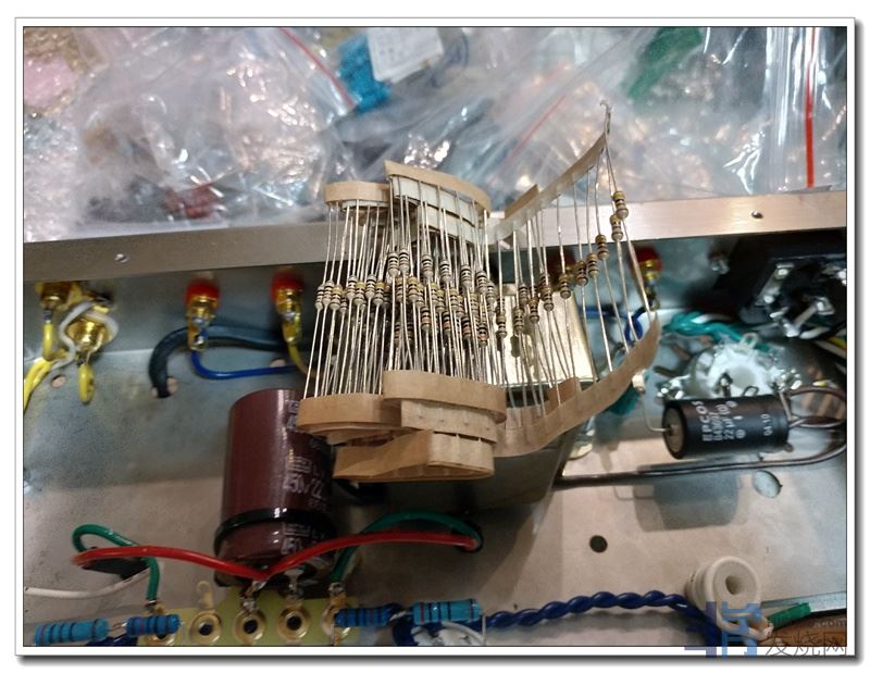

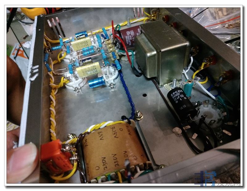

大概布局:
(89.97 K)
2019/10/24 11:10:39
(89.93 K)
2019/10/24 11:10:39
(98.09 K)
2019/10/24 11:10:39
初步搭好。
后续是反复的测试、工作点调整,更换元件,调整布局,以及声音的调校--这部分才是大头。
相对而言,电子电路技术、焊工、手艺等等,只算是基础。
随后的多次调校,工作点已经变动多处,元件更换不少,部分布局亦有调整。改日有空再续。

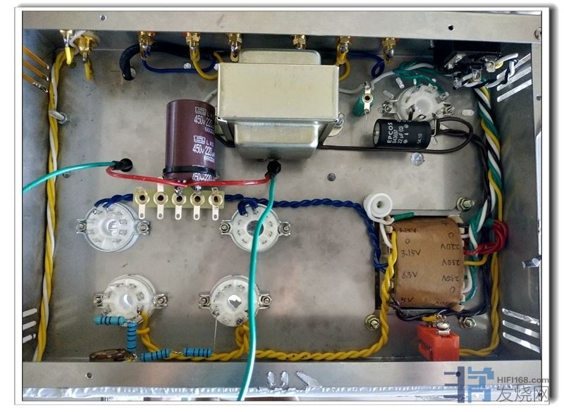

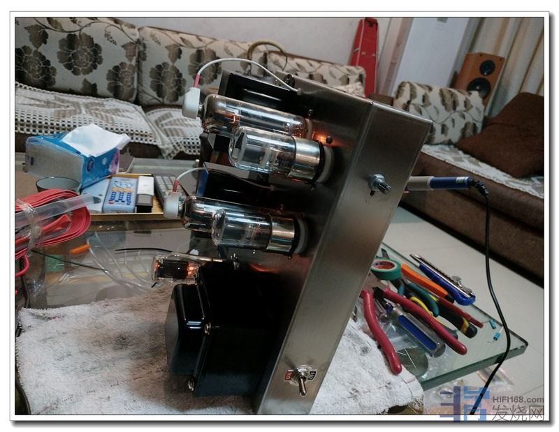

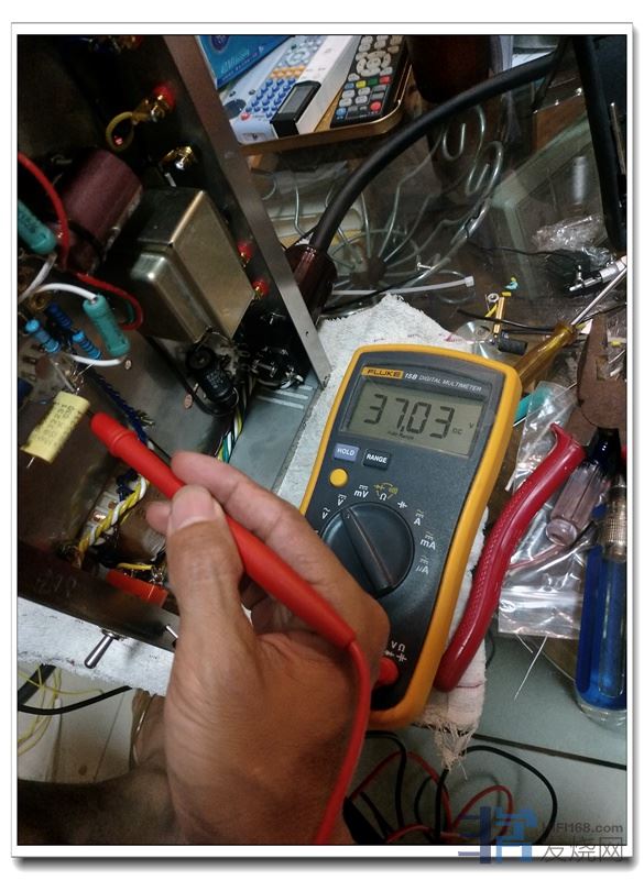

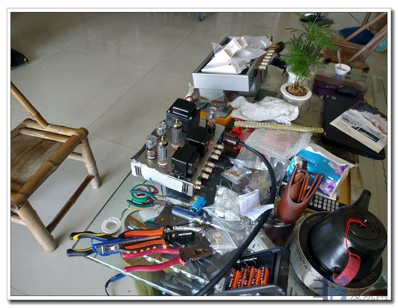

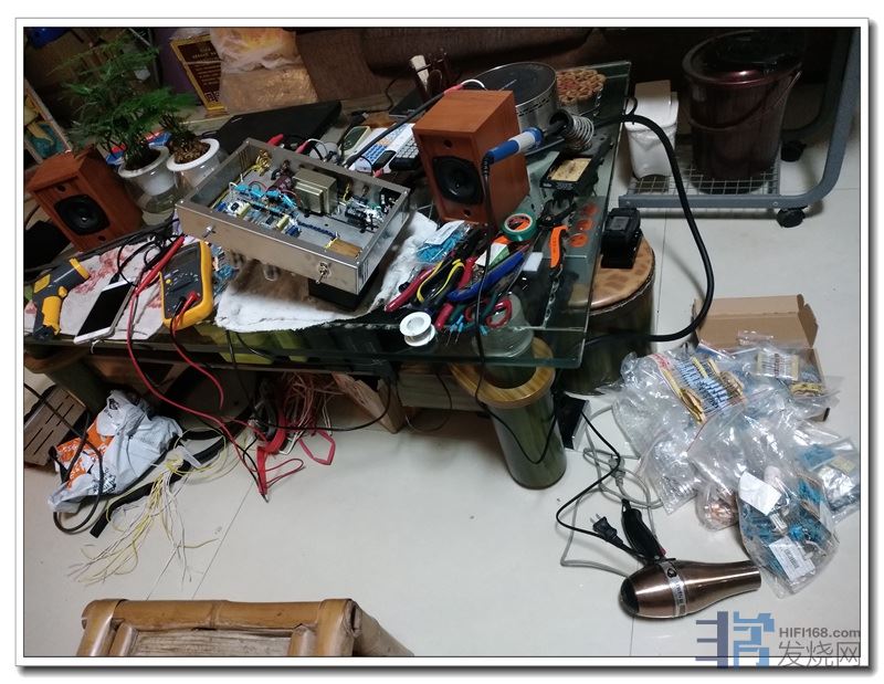

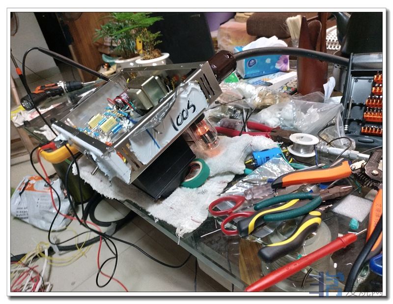

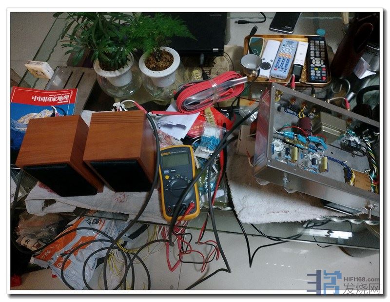

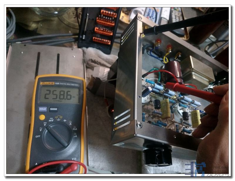

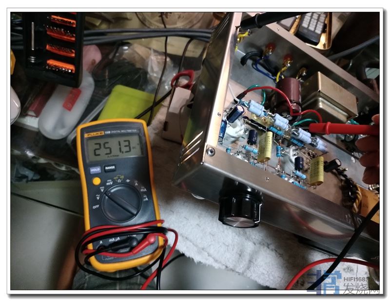

接下来烧脑环节。
(111.71 K)
2019/10/22 14:44:13
各种问题,各种调整,各种老化稳定测试各种试听推倒重来。
先随手随机发些图片,后续有时间慢慢讲些。
