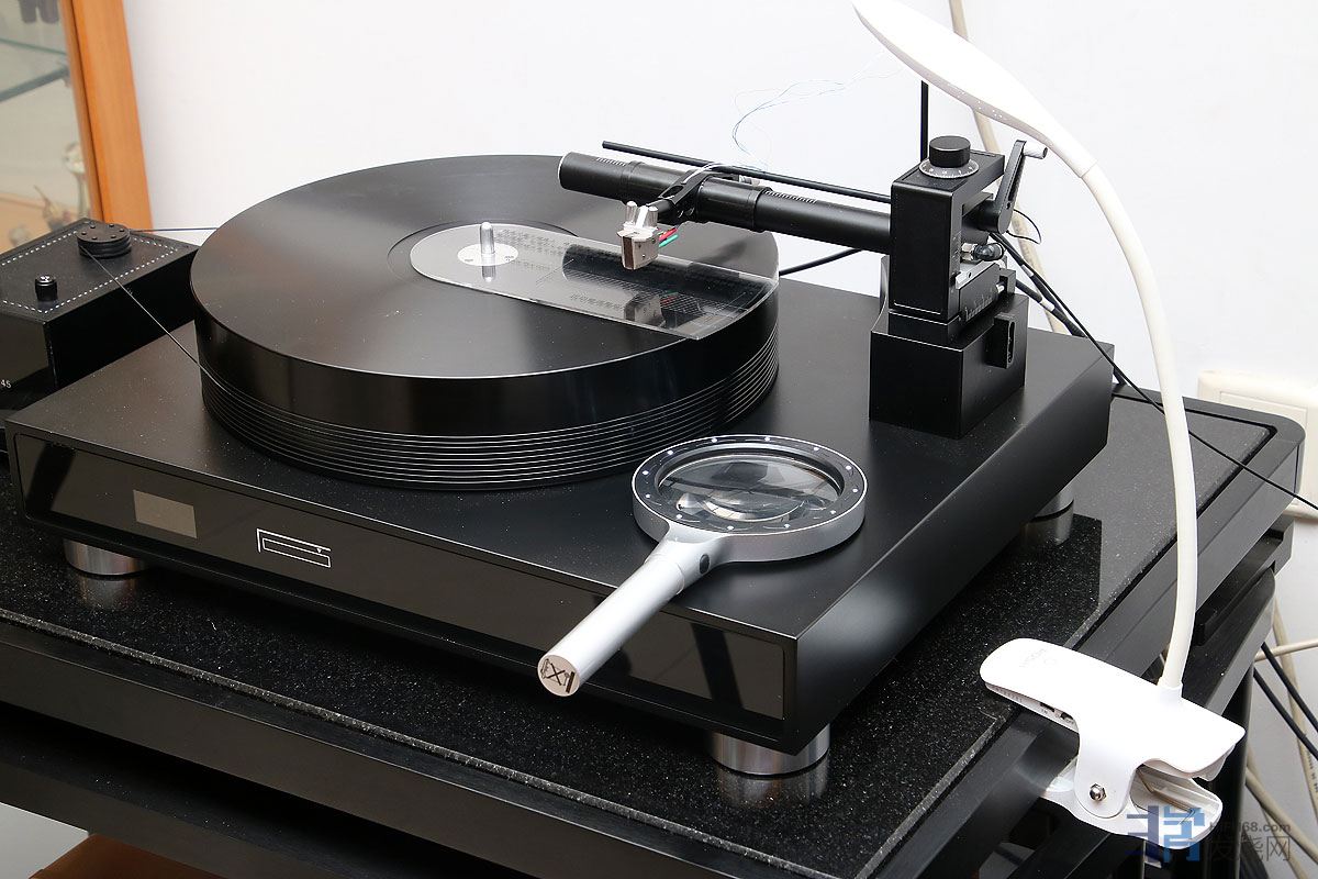

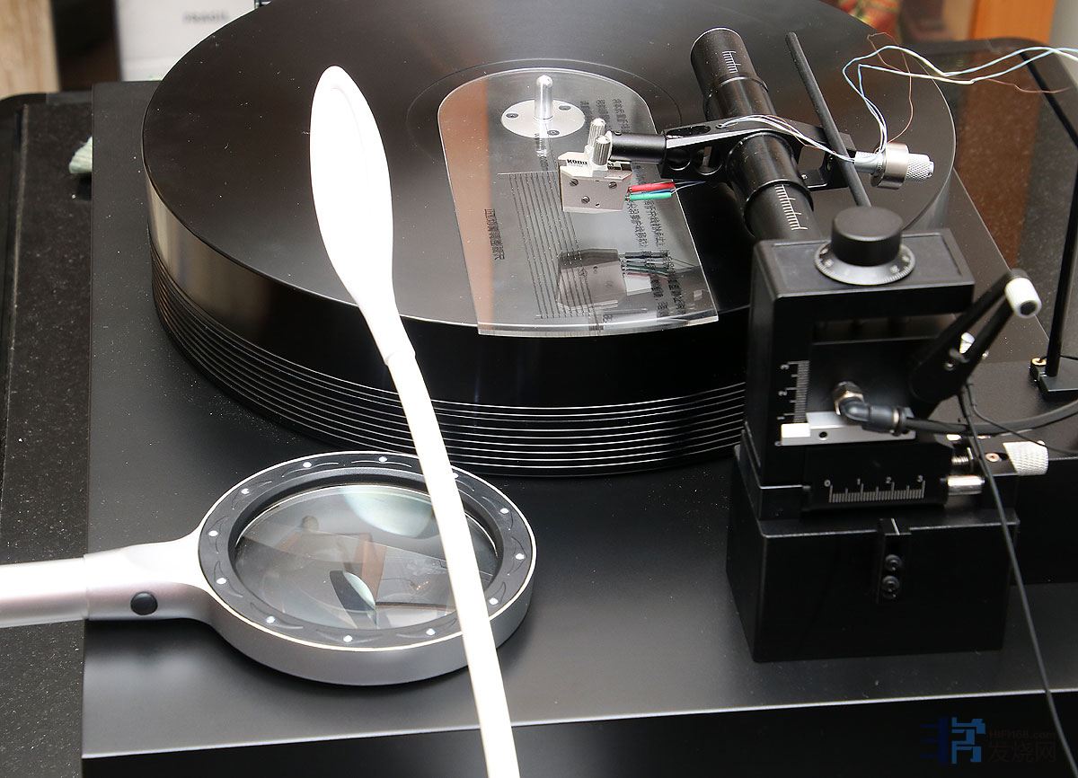

调A、B点需要一些小工具,例如放大镜和LED夹灯。
都不贵,各40多元。

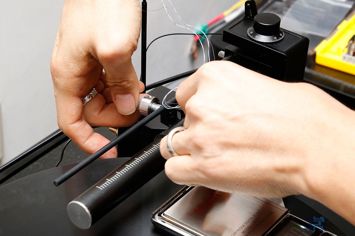

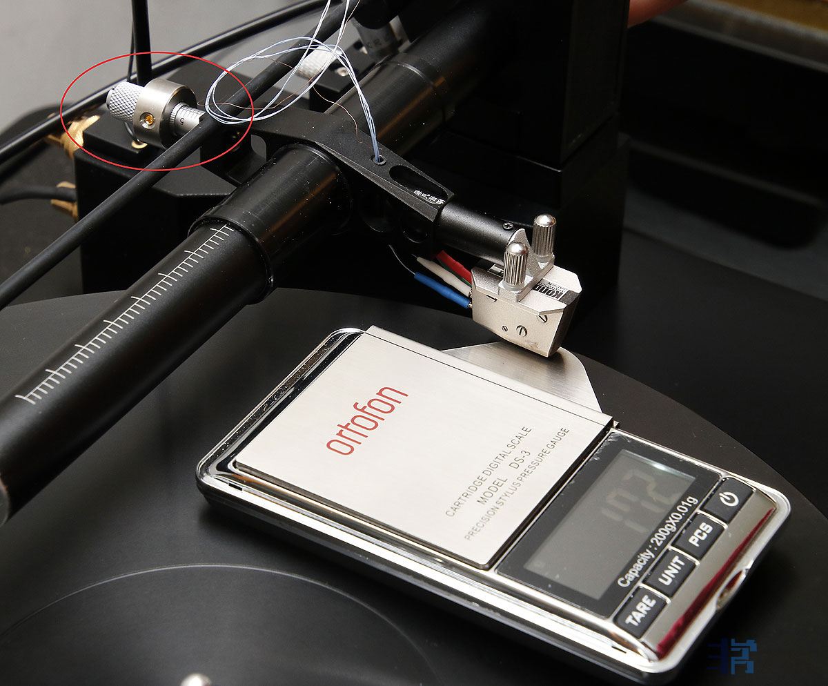

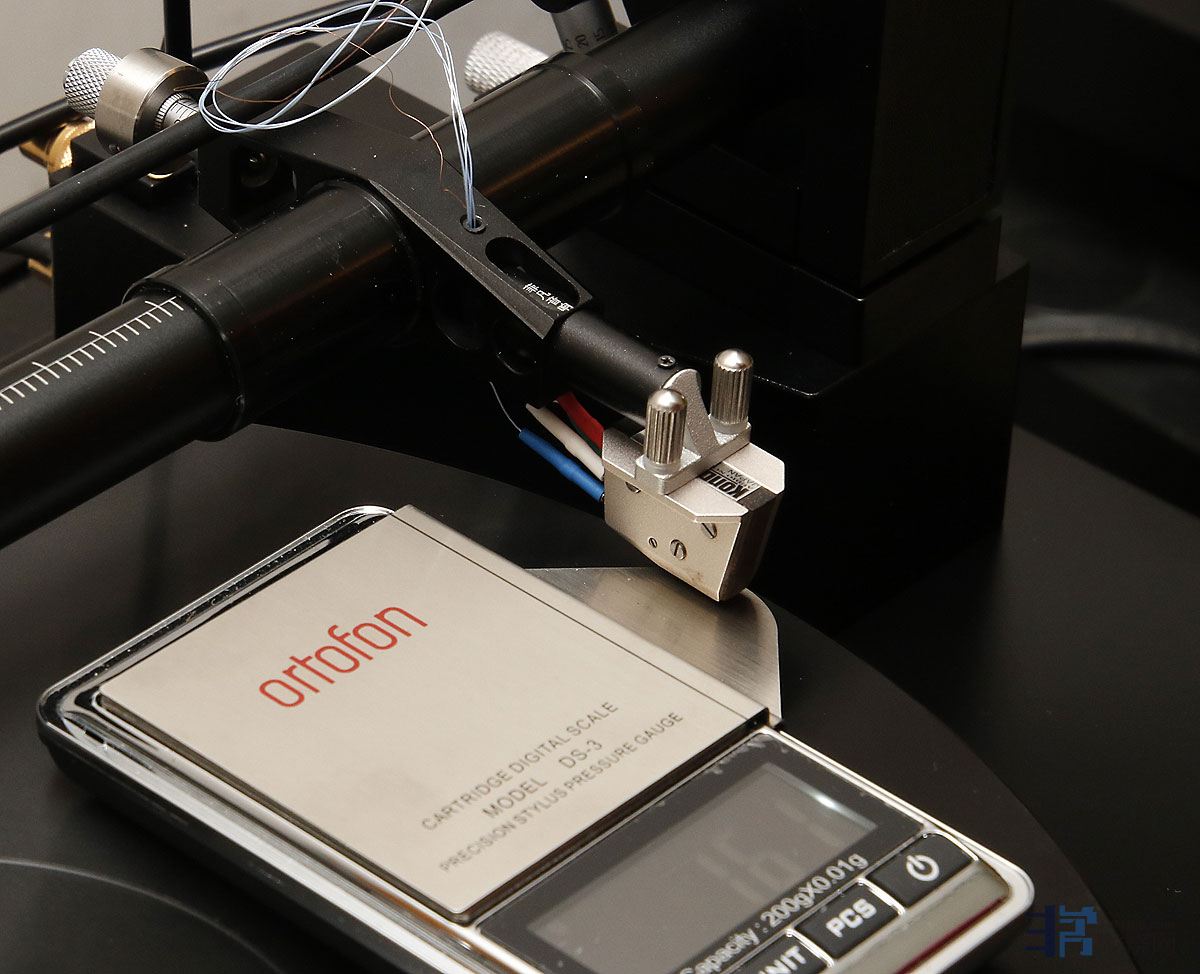

接着,就是调试安装唱盘的最后一步了,调整针压。
针压通常是取厂家推荐值的中间值,这款kondo唱头厂家推荐1.5-1.8克,可以取1.65左右。
调整针压是最简单的,调图中红圈的旋钮就可以。
到这里,唱盘的调整、安装就基本大功告成,可以开机听音乐啦。
