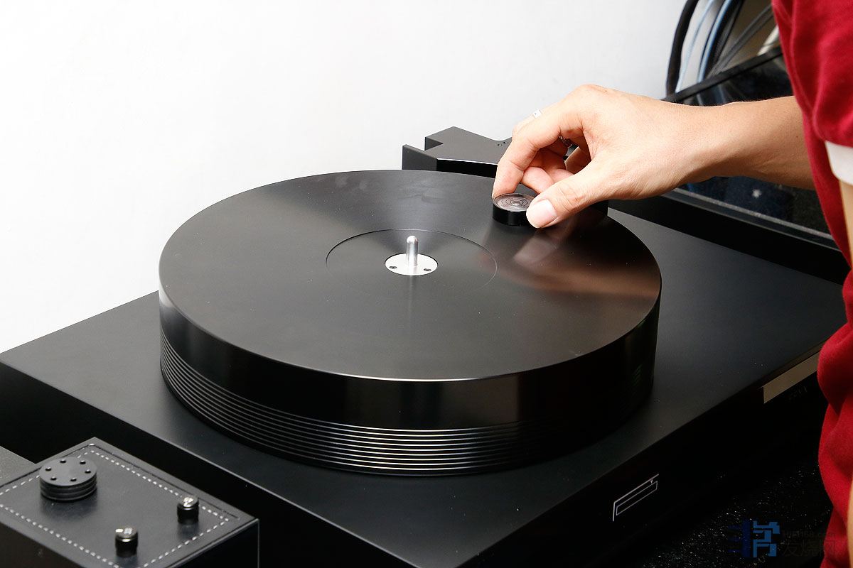

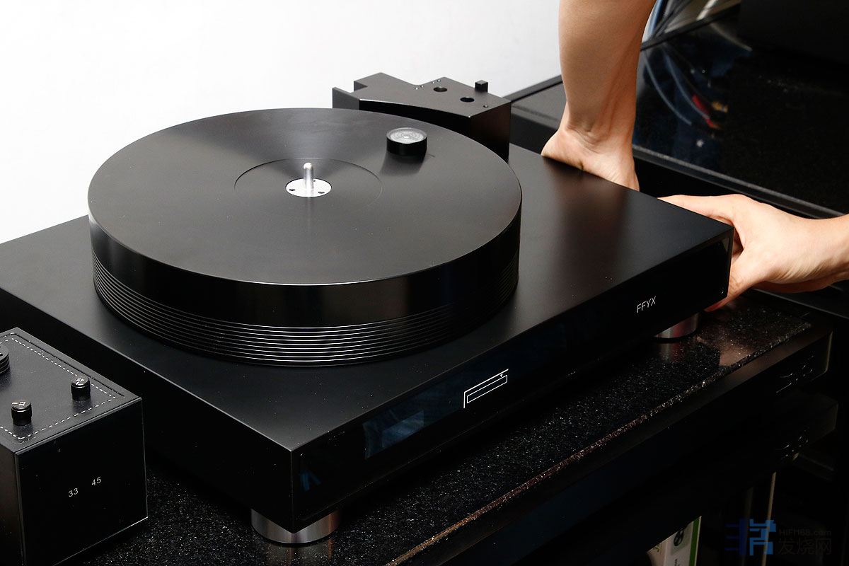

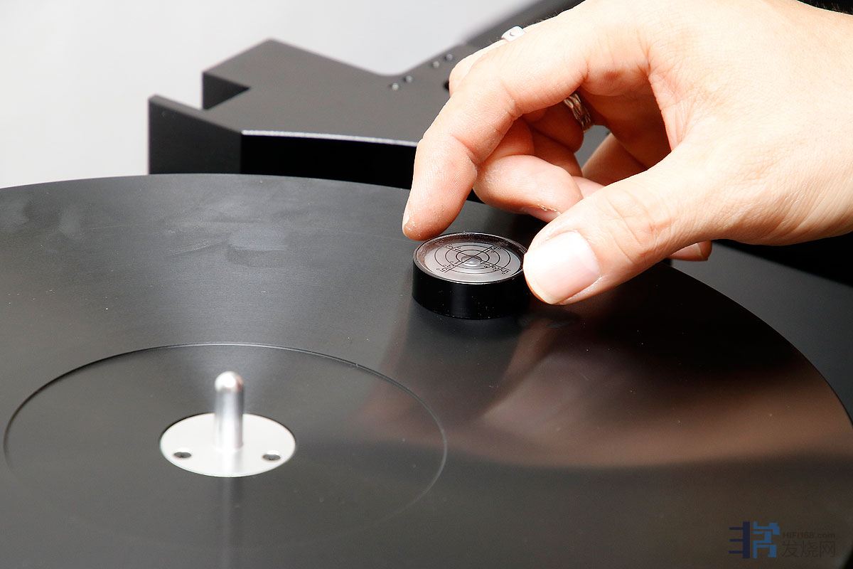

接下来,就是调整唱盘的水平了,这个步骤是最关键的一步,整个系统的基础,之后的安装都是在这个基础之上进行,如果一步错,就步步错。
水平珠要在唱盘各个平面上试,包括转盘、唱臂底座等等。
不水平的话,就调整4个脚,这一步不能急,慢慢来,调到准确为止。

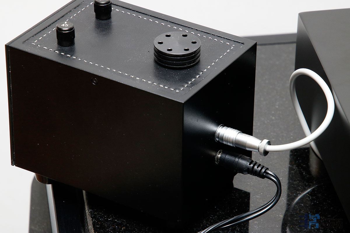

接着就是连接电机了,电机一共两个插口,白色这个是电源开关接线。
下面黑色的就是电机的电源输入了。

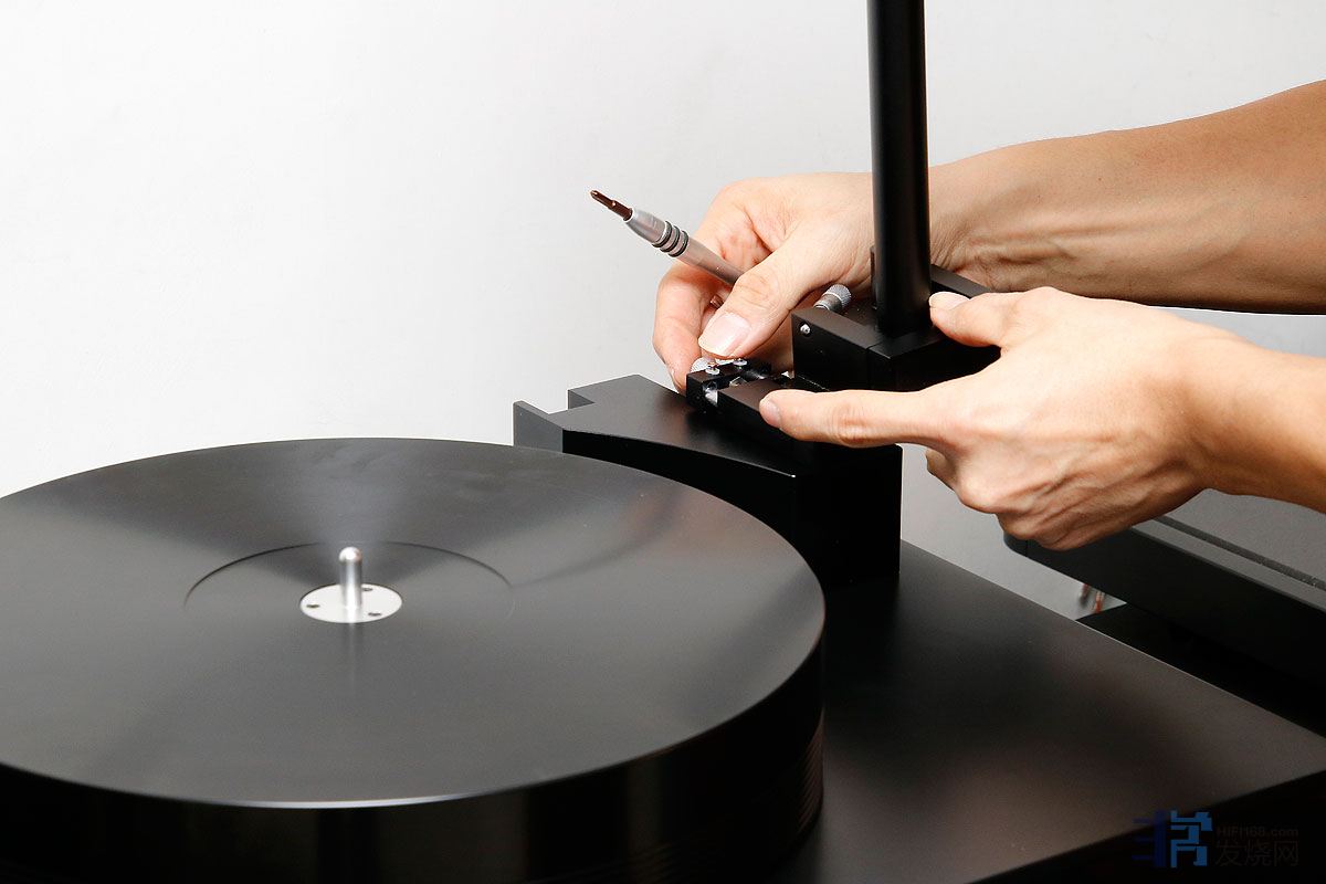

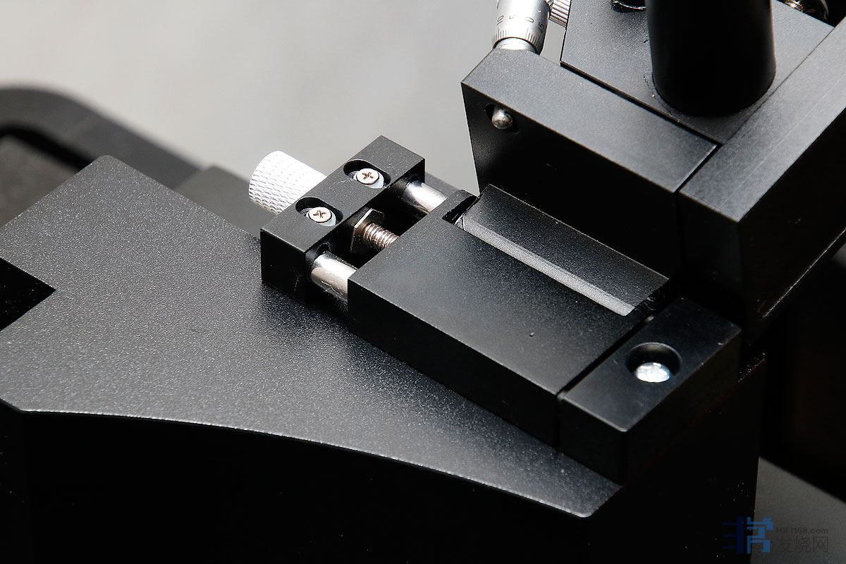

接着,就是在唱臂底座上安装气浮唱臂了。
唱臂就安装在唱臂底座上,是否水平就靠底座的水平了。
一共3个螺丝就可以上好唱臂。
上好的样子。
唱臂复位放好。

我也用蒋鹏的气浮盘(十周年早期版本),改用硬钉脚。我调水平,是在气浮轴承上细调,确保气浮轴承平面“绝对”水平,然后扣上转盘,转盘表面就不理会。。。
