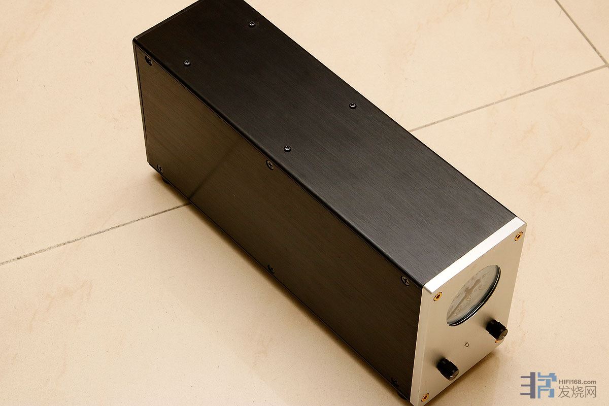

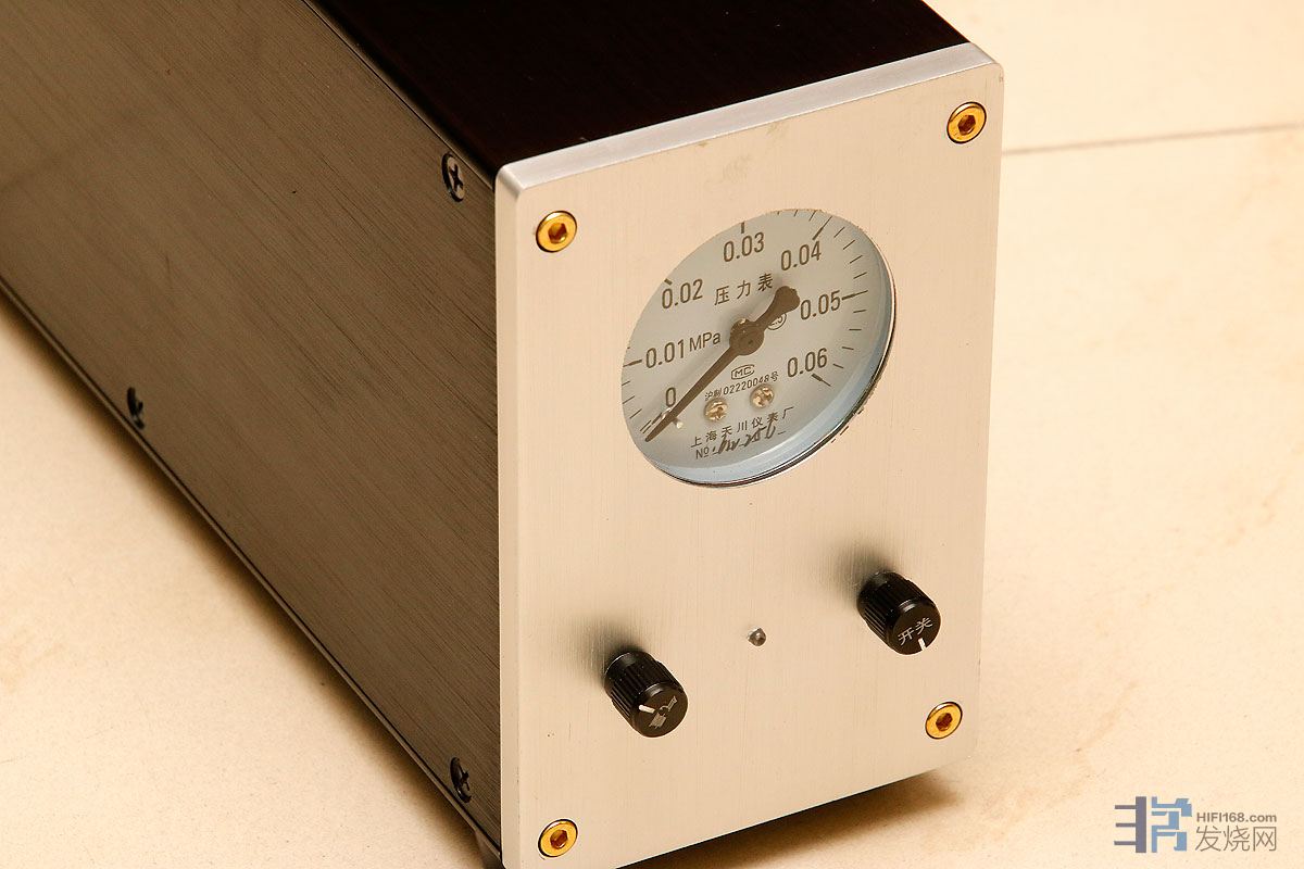

接下来就是连接气泵了。这是1804配的气泵。
有气压显示。面板上两个按钮,左是气压的调节大小,右边是开关。

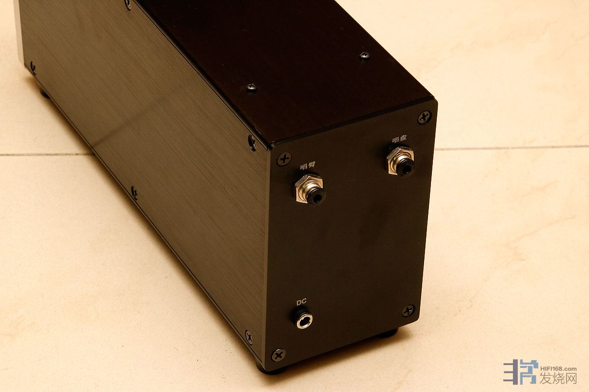

两组输出,一个给唱盘,一个给唱臂。
而1801跟1803的气泵要多一路气,供给气浮底座的,外观也要宽一倍。
把空气输出管连接到转盘。
连接到唱臂。

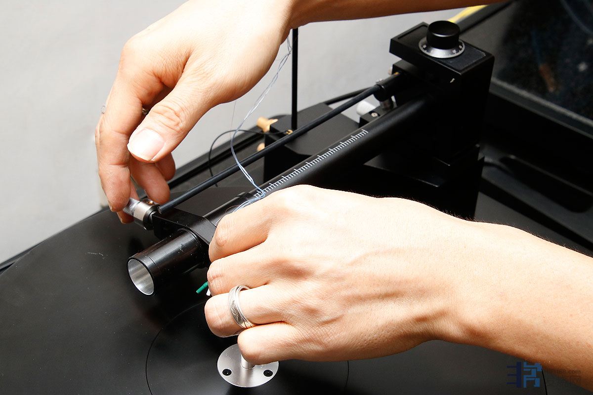

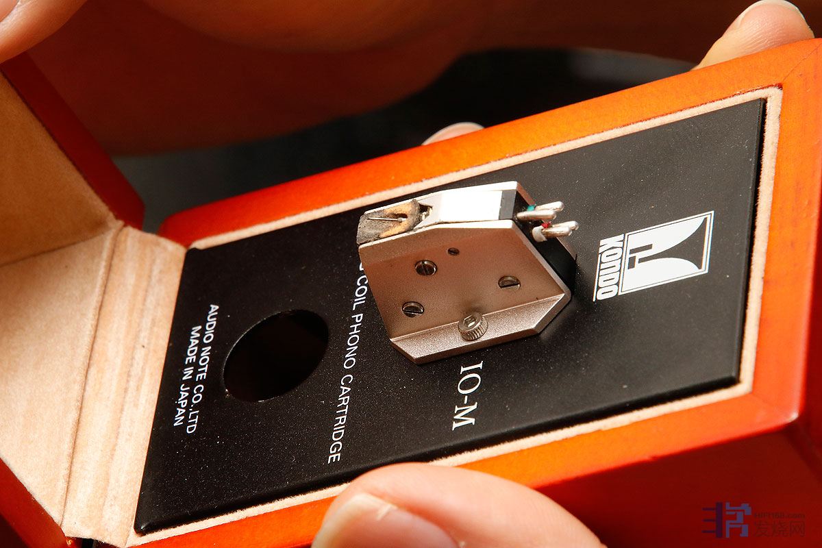

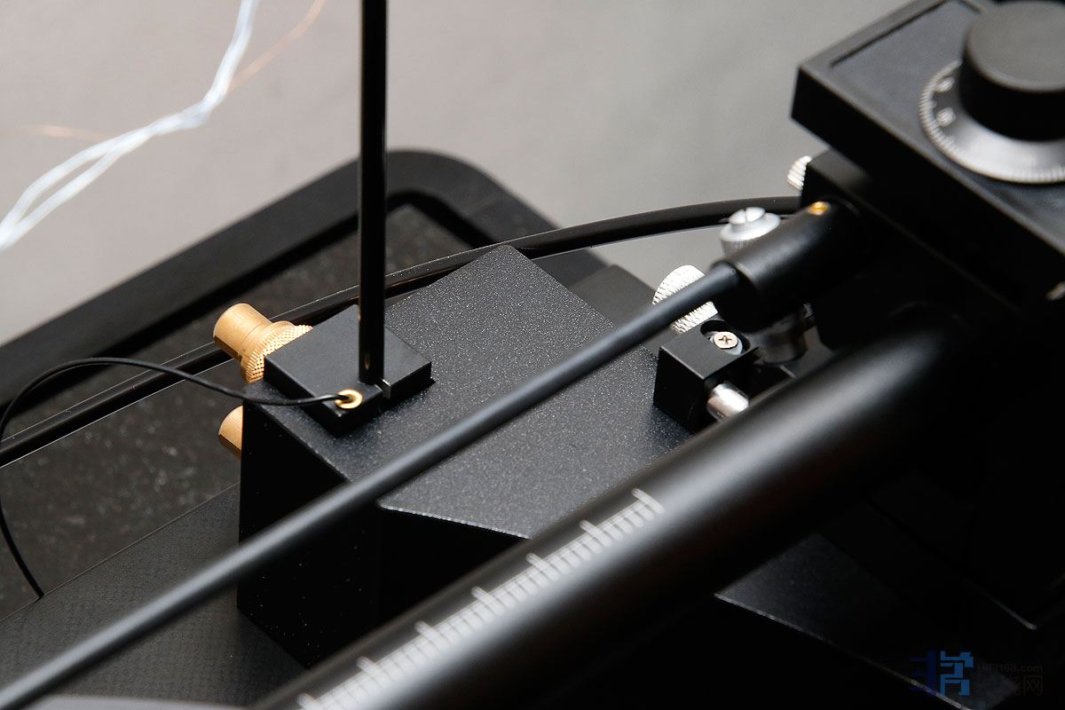

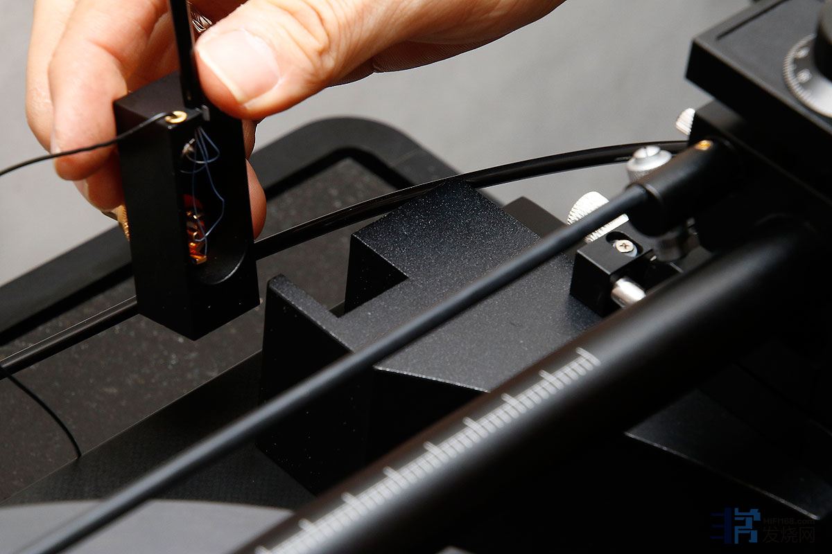

接着是把唱头放上唱臂了,先把唱头信号输出RCA座安装好。
这是安装好的。
把唱臂套上唱臂轴。
套进去。

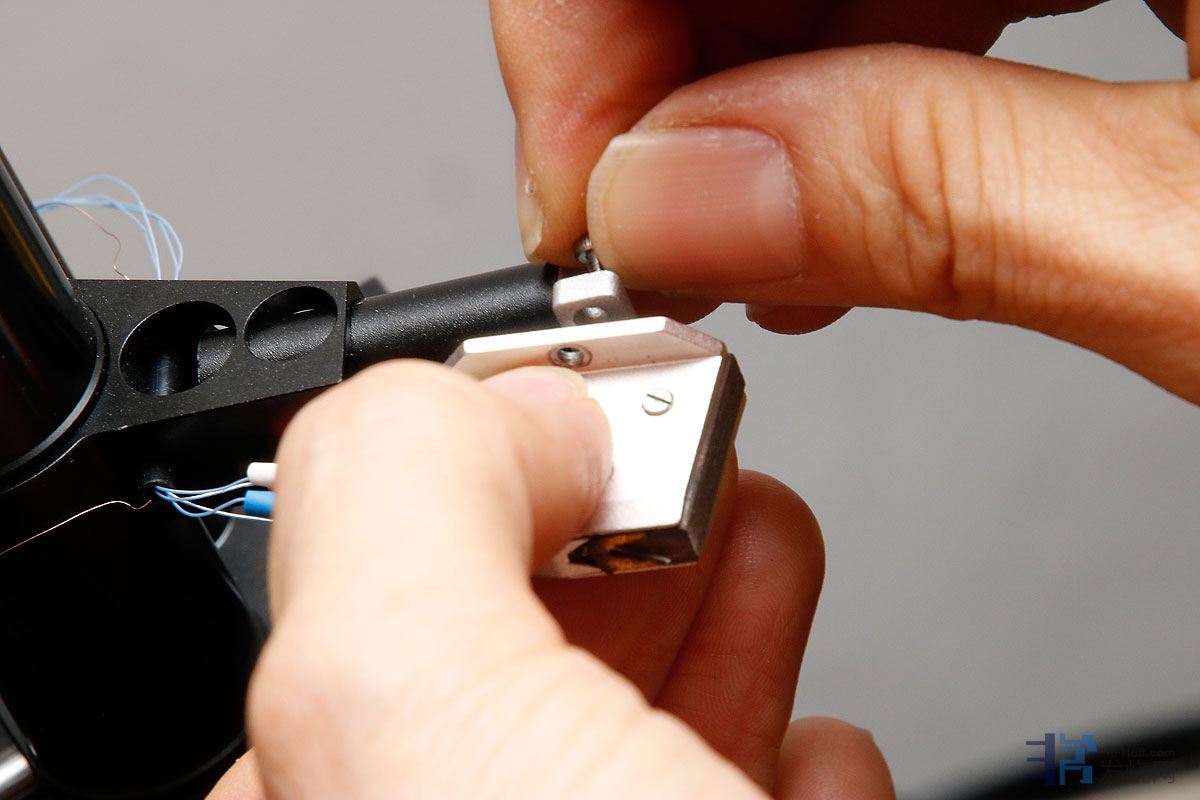

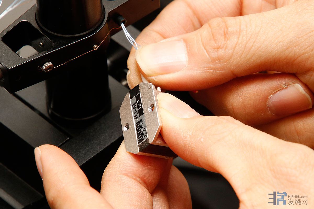

然后装唱头。
插唱头线。

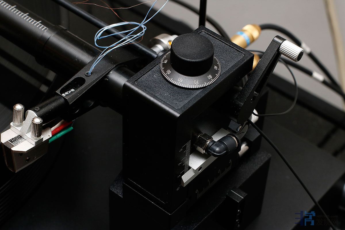

装上唱臂。
初步装好的样子,还不能唱哦,只是给大家看而已。

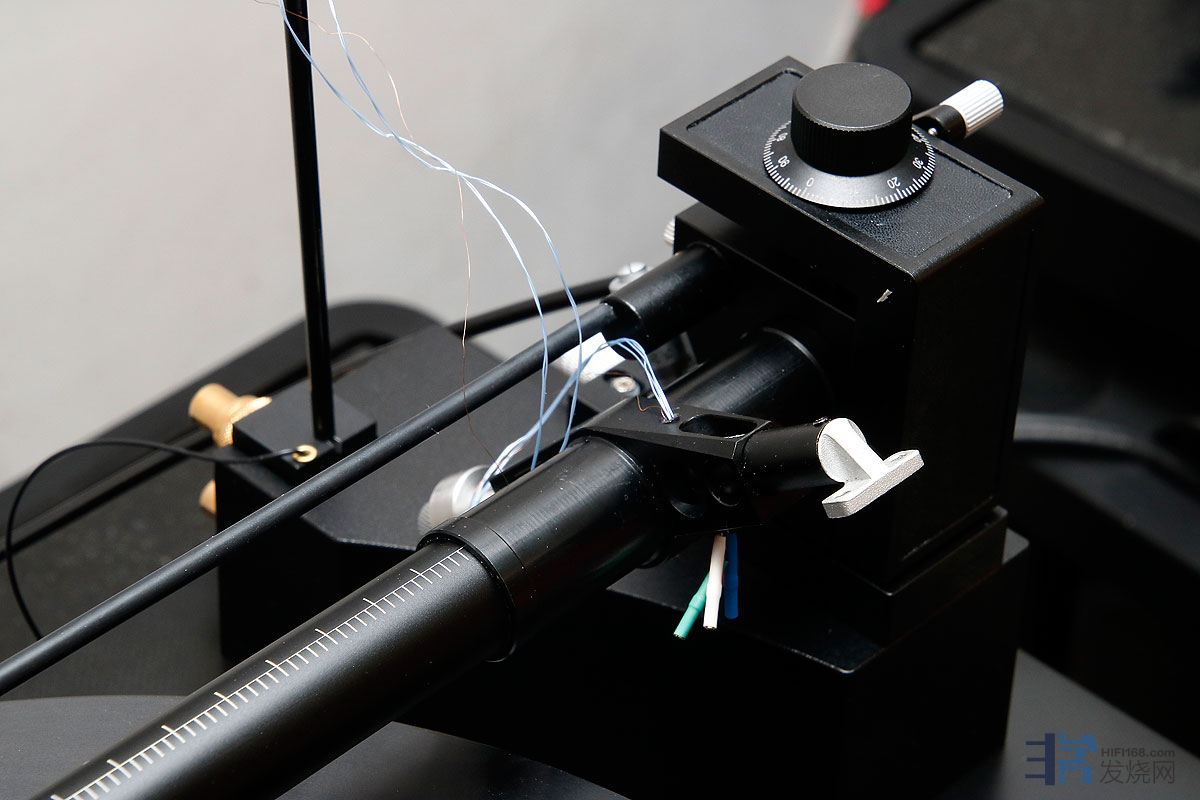

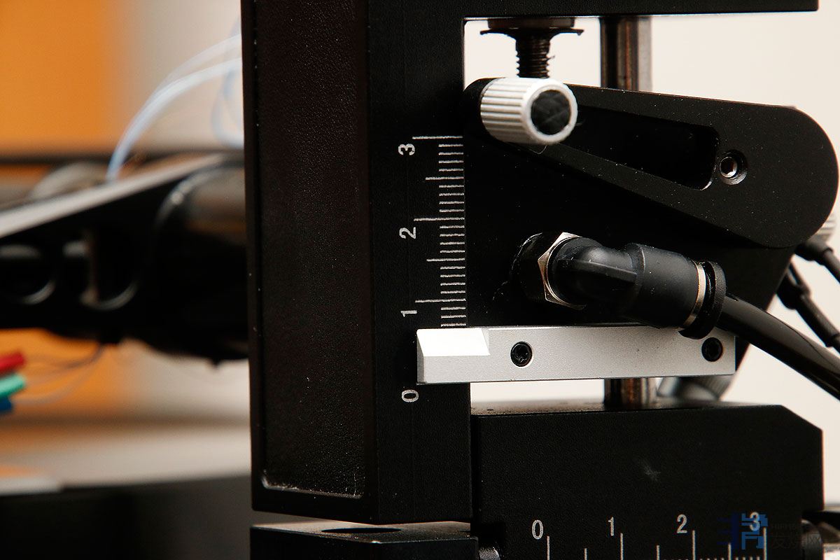

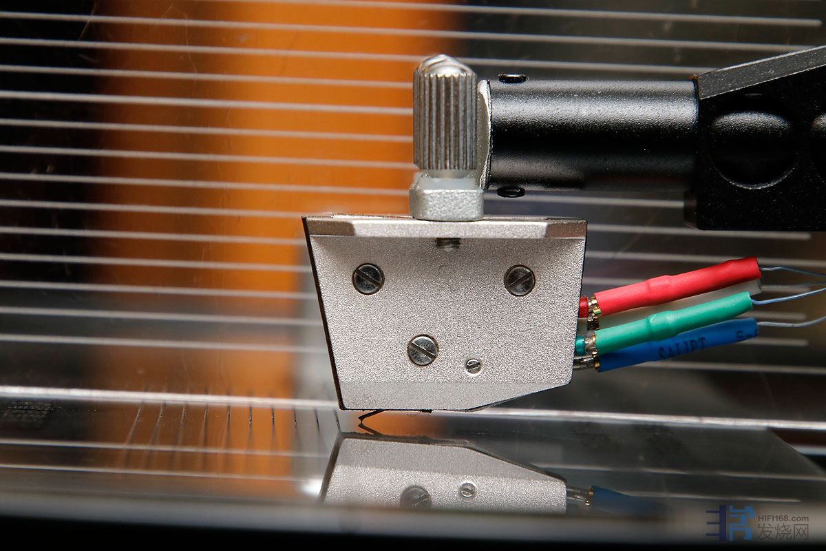

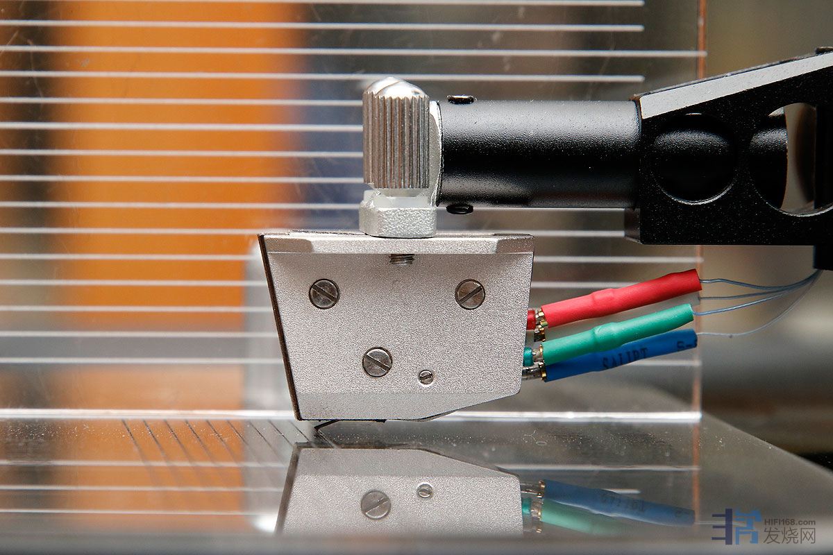

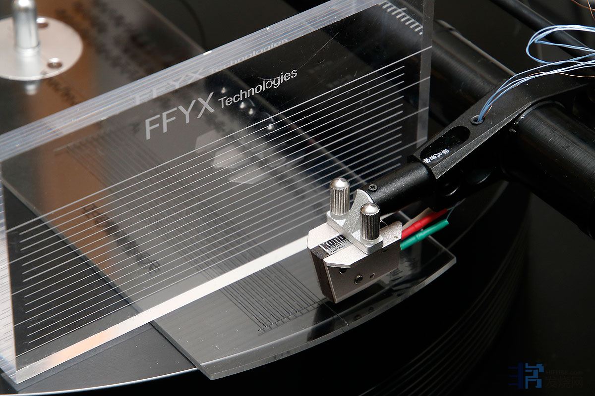

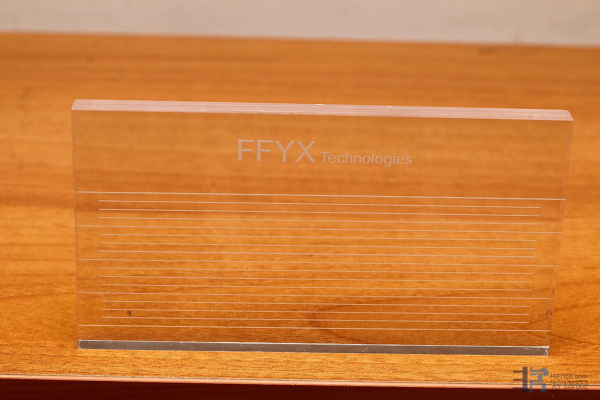

接着就是开始复杂一点点的VTA调节了,VTA就是唱头和唱片接触的角度,这个角度要准确,声音才准确。
这是随器材附送的VTA尺。
下面垫上直线唱臂调整尺,模拟唱头放在唱片上。

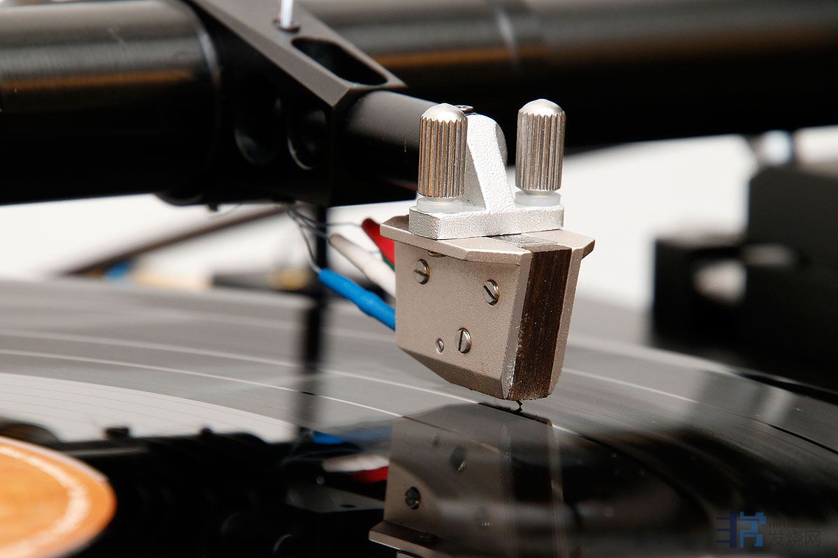

唱头放下来,模拟唱头正在工作。

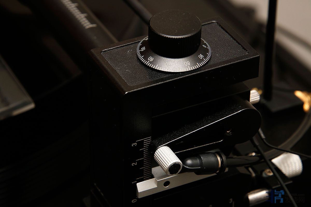

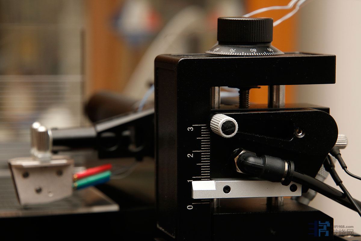

用唱臂顶的这个有刻度旋钮调节VTA高低。这个旋钮手感不错,操作顺畅。
看唱头顶端是否和水平线平衡,这个是尾巴高了,就把VTA往下调。
这个打竖的白色标尺很有用,可以清晰看到VTA的高度,现在这个刻度就是上面尾巴有点高的高度。
现在这个就是正确的VTA高度了。水平!
这个时候对应的标尺,是不是很清楚。
最后编辑eric 最后编辑于 2018-11-22 15:41:57

VTA和唱重的微调主要凭感觉,唱重调重一点,中低频量感会多一些,唱重调轻一点,声音会偏清丽一点。
这个唱臂调VTA很方便,可以边听边调。调唱重也很直观,但最好唱臂归位后再调,以免直接在盘面调的时候,手力不小心撬动唱臂,影响到唱针。
