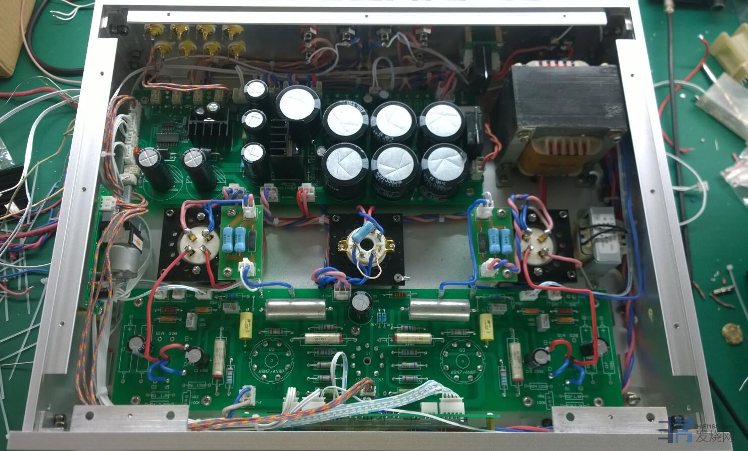

3、关于机器功能:机器为全遥控设计,电源总开关和电源尾座一体,在长期不用机器的时候需要关闭该开关,平时使用只需按下遥控器的开关即可开关机,机器设计有开机音量自动归零功能,每次开机音量自动处于关闭状态,需用遥控器打开音量。如不需要此功能,机器内可断开跳线关闭音量自动归零功能。音源输入设置4路,可通过遥控器切换,可满足日常多音源使用,功率输出阻抗默认为4欧和8欧,(16欧和其他阻抗可选)

确实胆机在晚上的时候会很迷人,之前设计的外形,胆都在外面的,这次想重新设计一种外观,在很多朋友的建议下才定型这个外观,

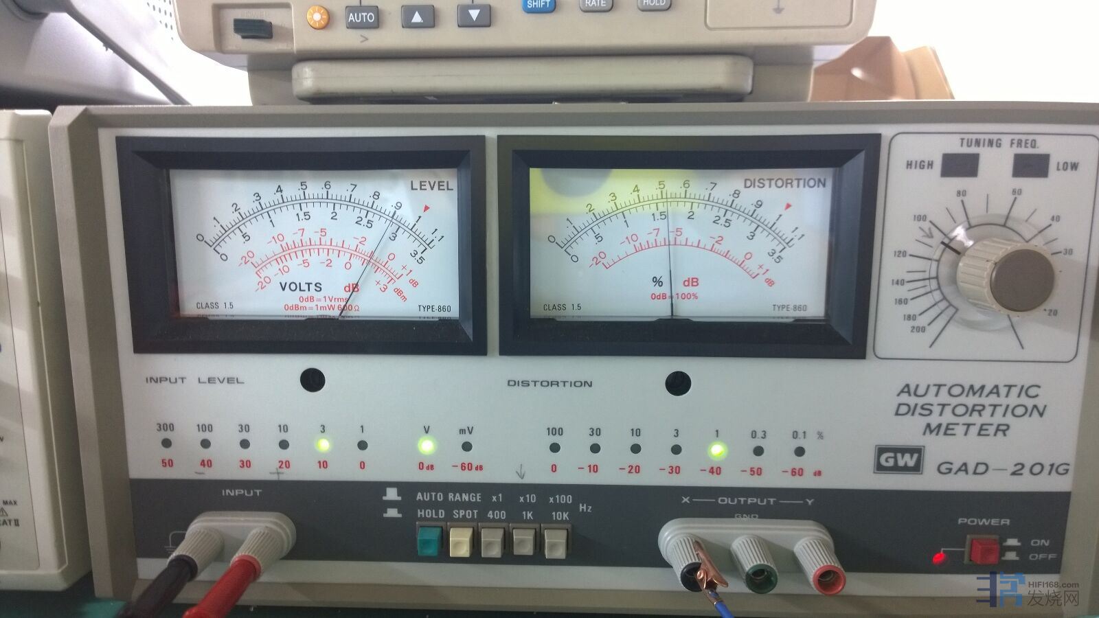

8欧1W状态下1Khz的失真测试为0.5%,抛去信号发生器失真,实际失真为0.2%
