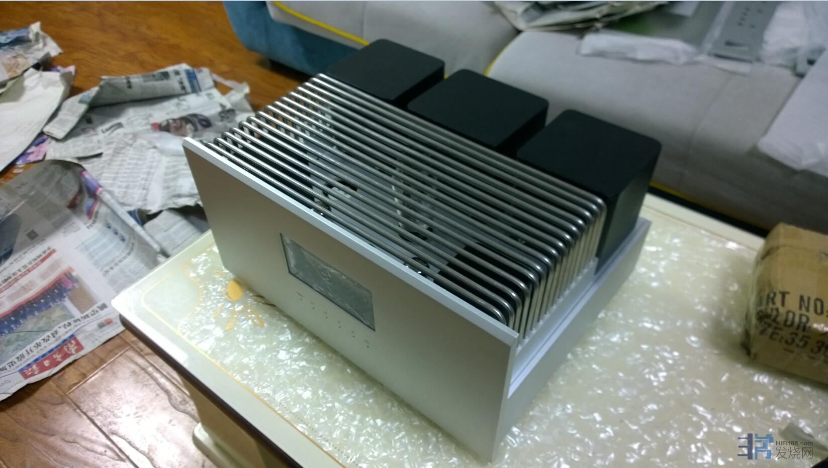

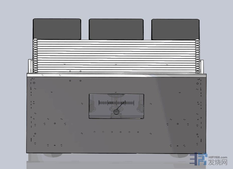

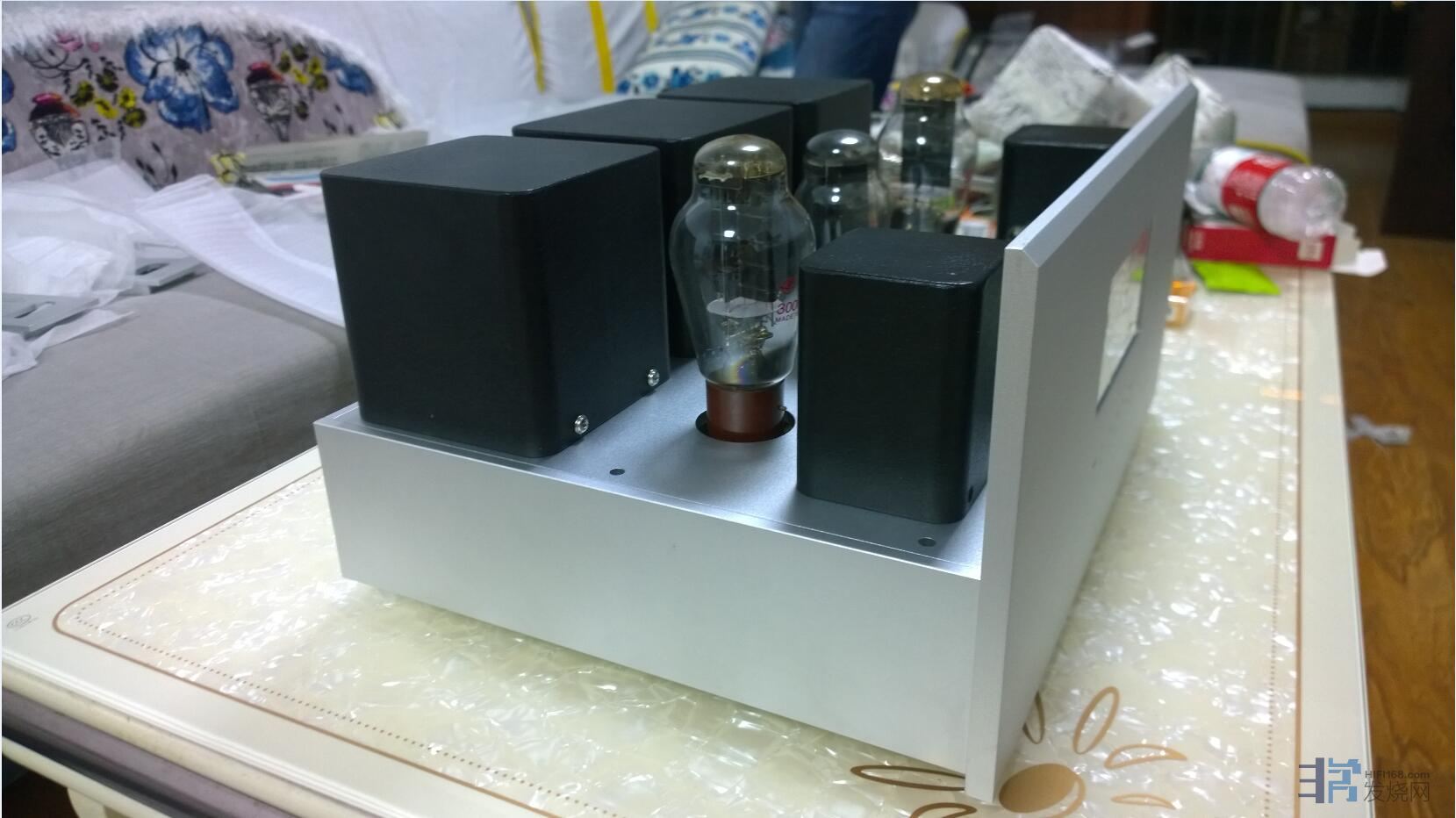

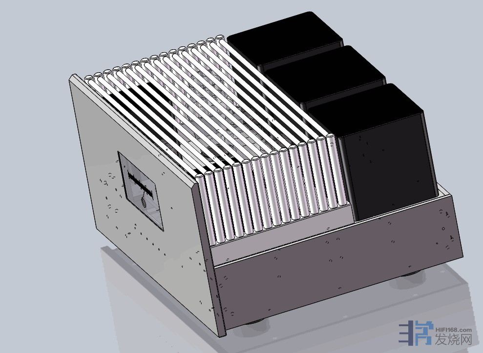

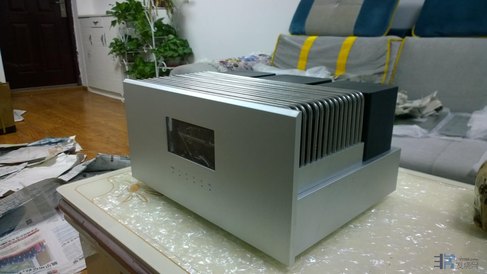

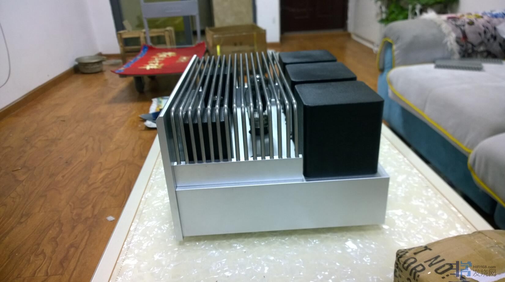

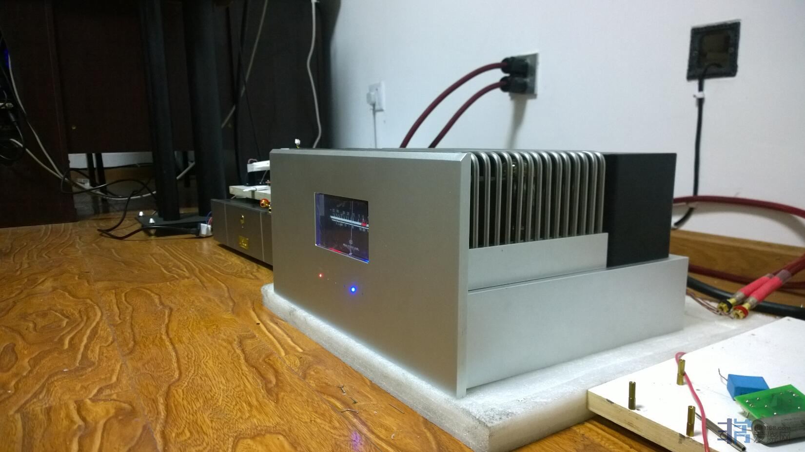

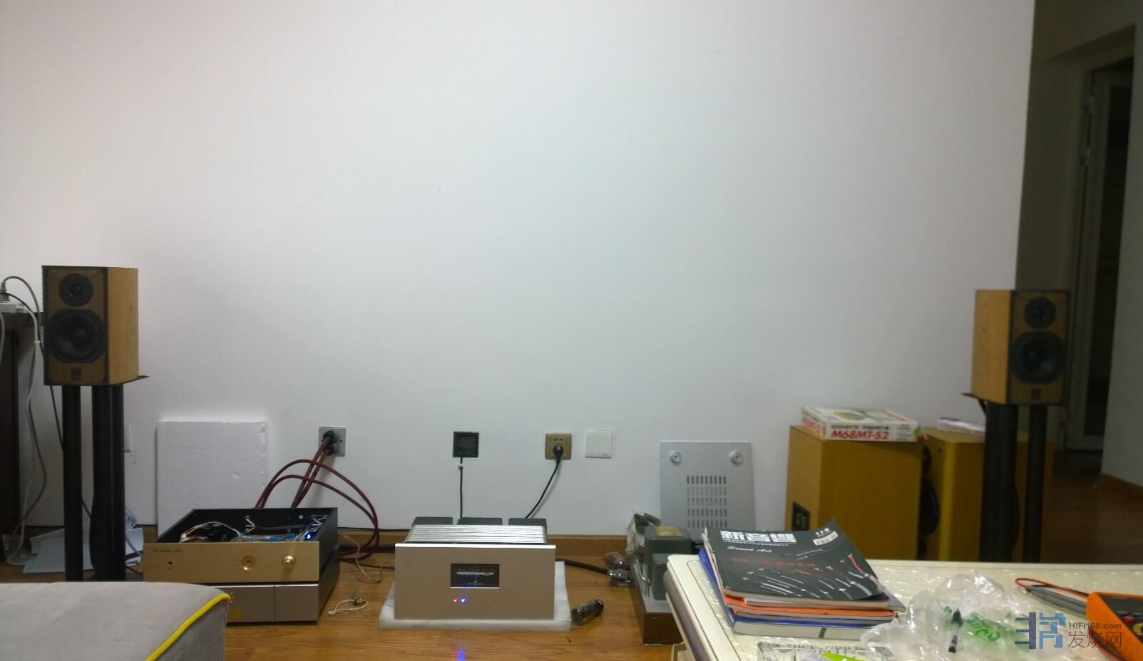

历时半年打造的300B单端样机,KT88推挽也是同款机箱,电路采用两级共阴加推动变压器,可加入平衡接口,这次的样机未考虑平衡接口,整机50斤左右,可推动雨后C7和P3,及3/5A等书架箱,声音框架平衡,音染低,控制力佳,适合十五平米内的听音环境

我觉得里面比外观很好,许多DIY包括大厂外型就以土炮!缺乏让人眼前一亮的感觉.

外观和内部后面继续再改进吧,这次的机器完成度应该在百分之八十,还需要继续努力去处理细节,

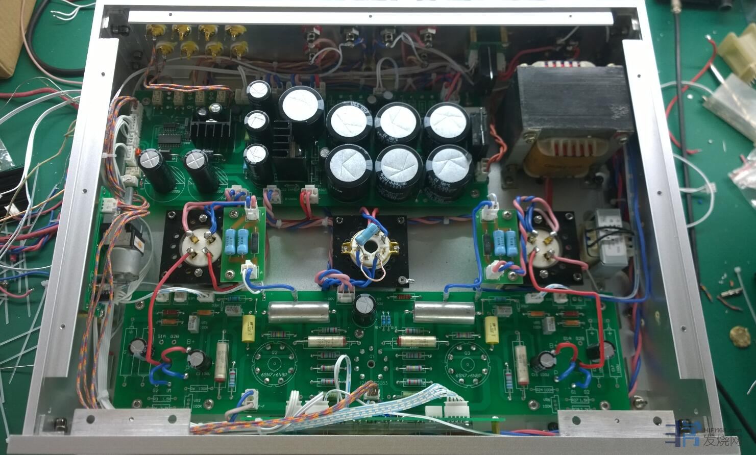

关于机器设计:说到300B发烧友都不陌生,他是一支典型的直热氧化物阴极直热管,其优点就不做多赘述,说说他的短板。300B在圈内一直都是褒贬不一,其中说的最多的就是他的低音问题和推动问题,综合这些问题,前后共试验了十来种电路,这其中就有那些经典的五极管推动电路,包含91电路,两级三极管共阴直藕电路,两级共阴加推动牛电路,反复对比后,决定用两级三极管加推动变压器来推动300B,五极管推动声音有特点,动态也可以,只是五极管音染偏重,个人比较喜欢那种低音染的声音。。主高压用胆石混合整流,取它的原因是,胆石混合整流具有电子管整流的声音特性,也具有动态电流足的优点,也可方便更换不同整流电子管,输出电压为380V。推动级为独立一组电压整流,采用场效应管稳压输出,输出电压为260V。机器为固定偏压设计栅压为-60V--- -120V,主要考虑300B功率本来不大,如果采用自偏,那电压会抬高到400V以上,阴极电阻电容选用不当都会影响声音,机器工作的时候阴极电阻会白白损失掉几十瓦的功耗,同时发热量也很大,自偏压动态有明显不足,虽然有朋友觉得自偏的声音更柔和,其实声音柔和与硬朗不是由偏压方式完全决定的,电路架构和元件也会影响。
关于机器选料:电容采用原装红宝石电解电容,虽然指标不是电解电容中最好的,主要取它的音乐性,信号部分使用的电阻采用国宝的金属膜电阻,选用该电阻主要取他的声音速度和透明度,栅压部分选用DALE电阻,主要取它的低温飘和精度,第一级和第二季阴极电容选用思碧电容,主要取他的声音厚的特点,虽然有音染,但是折中选他的原因是,它具备设计所需要的声音厚度和力度以及音乐性。电源变压器选用的是Z11的114铁芯和国营厂QZ漆包线绕制,并用环氧树脂直接灌封在变压器罩子里面,以降低震动干扰和电磁干扰,输出牛选用Z10的105铁芯,漆包线为台湾QA漆包线,采用无骨架层层垫纸工艺绕制,以及选用天然蜂蜡进行浸渍,选用蜂蜡主要取它的低介电,成型后用环氧树脂直接灌封在变压器罩内,以降低外部对它产生的干扰。推动牛选用Z9的19铁芯,漆包线为台湾QA,,同样采用蜂蜡浸渍,灌封。整机采用PCB模块式设计,可能部分烧友会觉得搭棚更好,其实两者都有各自的优势,就看具体实施中的应用,应扬长避短,放眼当代的进口胆机,大部分还是采用了PCB,这也证明PCB有应用价值,至于声音好坏,主要看电路架构和选用的元件和所设计的电路是否登对,设计者对音乐是否有正确的认识。
300B单端推ATC7的录音,暂时用的电脑做的音源
