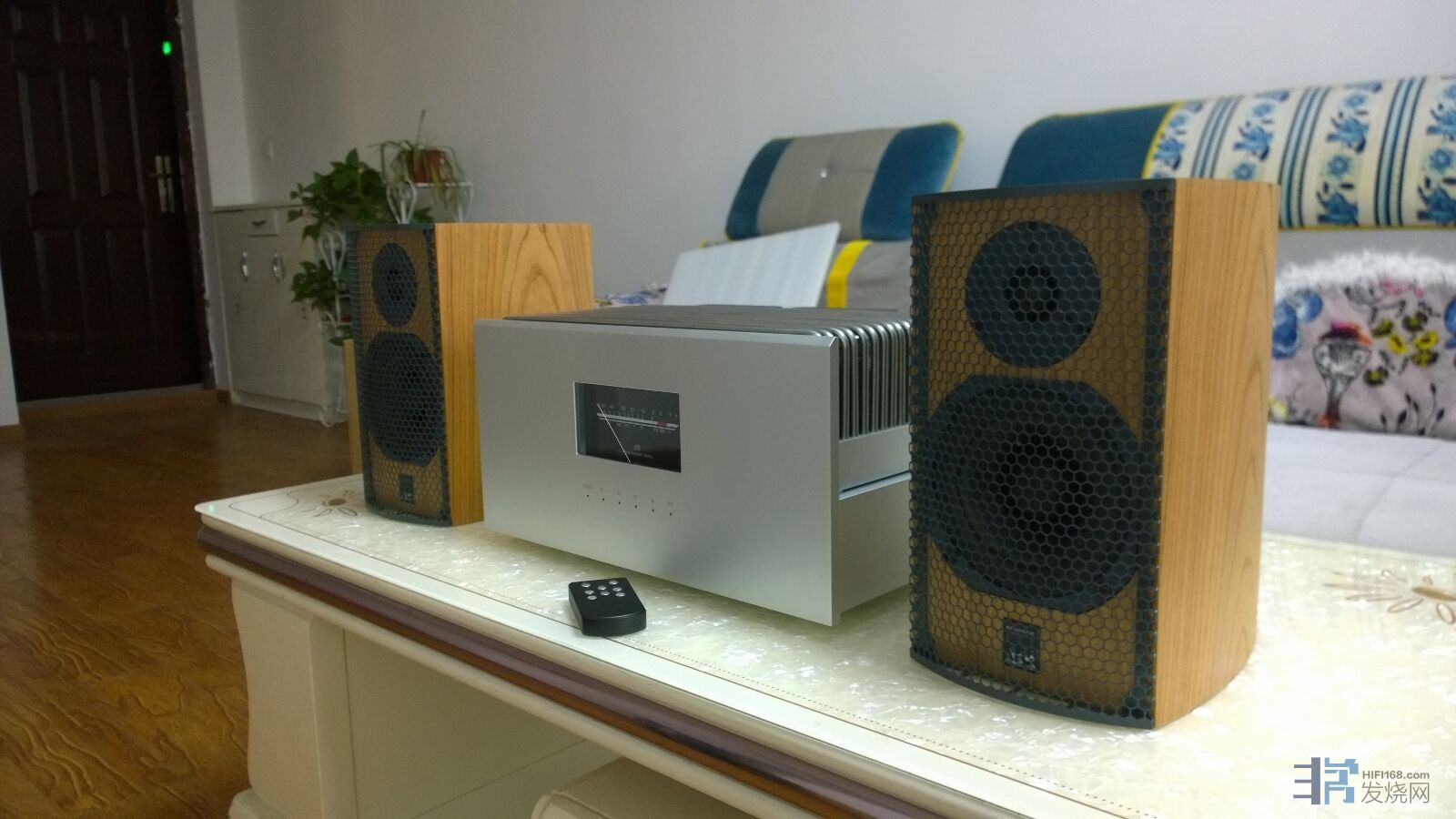

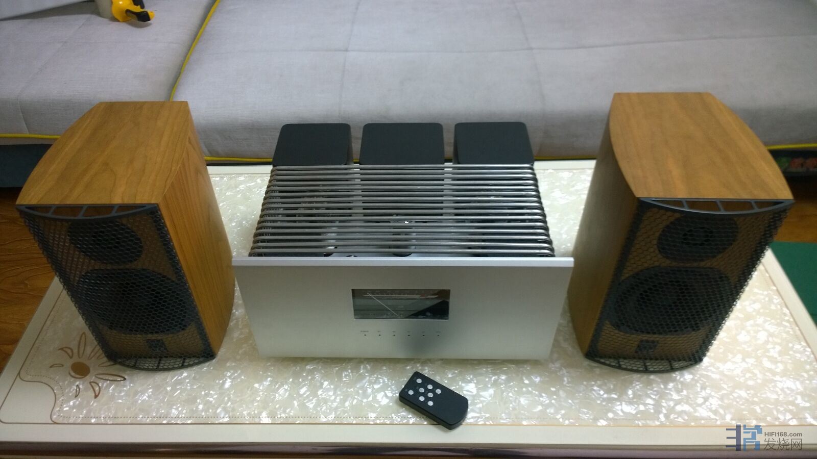

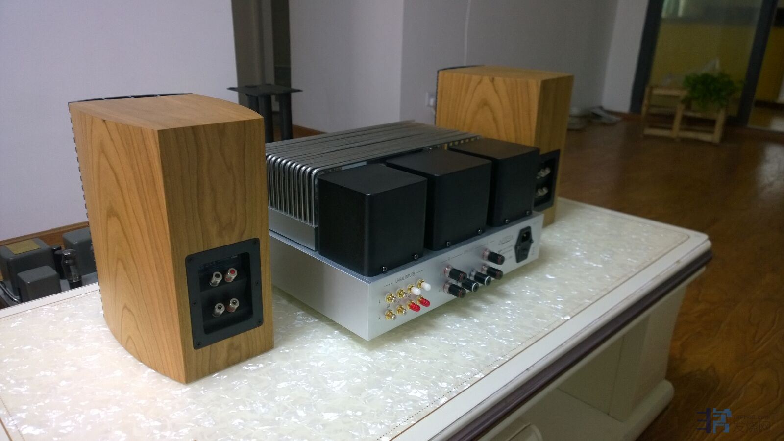

再上一组机器成型的照片
24#
  4、关于声音:说到声音,声音是比较个性的,所以都是众口不一,我个人其实要求比较简单,声音音染不能重,可能有朋友会说,胆机不就是听味道吗,音染低了没味道了还能叫胆机,但是我自己的理解是,不管是胆机还是石机,其应该遵循将前面来的信号忠实的还原,,虽然无法做到百分百,但是至少声音框架要和输入端信号的声音框架要一致,不能改变太多,不然系统校音的时候,到底是以音源的声音框架为标准,还是以放大后的为标准,,当然这其中影响声音框架的还有线材和终端---音箱,以及环境。本次校音音箱选用ATC7,选他的原因主要是,声音忠实,音染低,没有过多的修饰。接上音箱开声后,第一反应,声压好低,音量开到百分之六十,声音都很小,开到百分之八十,声音能达到正常听音水品,这时的输出已经接近8W,但是还是感觉声压偏低,音量再大就会有削顶失真,由此可见,ATC7确实需要大功率才能满足声压,试音房间三十平米左右,,估计在15平米以内的房间不会有问题。可满足雨后初晴C7和P3玩家,以及天朗斯大林玩家,3/5A玩家

红点 发表于 2018/10/13 23:48:59
在15平米以内300B单端可以推好ATC7,机器加了推动变压器,驱动力要好些,动态也能出来,通过后续调整,声压也能达到要求,在8W输出的时候失真为3%,正常听音使用功率在6W左右,当然用功率更大的机器会更好,比如300B推挽或者KT88推挽,,300B的音色和ATC7搭配相对还是比较对路,新款的ATC7也要比老款的好推些,高频延伸好很多,喜欢音乐,环境不大的情况下还是可以的,http://www.iqiyi.com/w_19s0pzlbip.html这个链接是录音,电脑播放的,声音有点粗,朋友拿到手用CD搭配基本就没问题

正123 发表于 2018/10/13 19:31:51
胆机和新款ATC7的价格接近,这次开发这机器主要就是针对ATC7校音的,同系列的还有300B推挽,由于推动倒相变压器还未最终确定,所以只有推后公布300B推挽机型,,300B推挽机型也采用推动变压器,针对ATC19音箱校音,,现在300B单端在深圳朋友家试听,他推的箱子是艾格斯顿芳婷,,他说300B单端能够有这个驱动力确实让他吃惊,也改变了他对300B的看法,这个月19号成都音响展,,我已经联系了力高,对方要带ATC入门系列的书架箱,,到时候把机器搬到他们的房间再试试推ATC11,因为有朋友私信我推ATC11到底如何,,说实话,我没试过,所以不能乱说,待19号音响展试了再来报告试音情况
