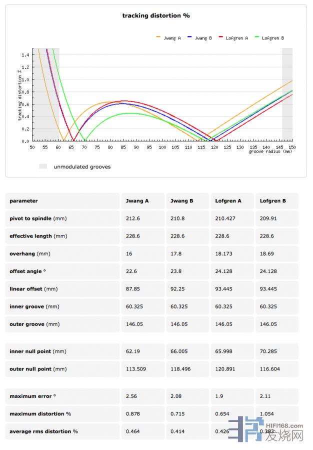

对呀,这里是三个有效长度,红线也对应有三组独立的数据。
等着你同一标准下的数据。
26#
等着你同一标准下的数据。
好,给你数据看。
看计算结果。我把误差曲线局部放大了。这是因为曲线变化很小。很明显,有效长度变化了,其相关数据都在变。不可能是一样的。我不知道这蠢货在讲什么。
redsox 发表于 2017/11/21 22:53:26
对呀,我也知道一切数据都在变,为什么两个零点会不变?
你这蠢货在说什么?

零点不变表明我的尺是对的。就是这么简单。
redsox 发表于 2017/11/21 23:05:07
好,非常好,我就等着你这个数据了,哈哈哈哈!
你终于自己证明了有效长度越长,循迹误差变化就越小!
恭喜你又搬起石头砸自己的脚了!
怎么样,赶快回到我的帖子去认错吧!
