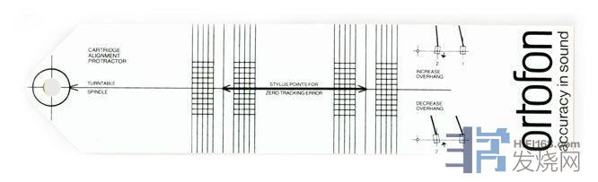

我的尺可用于262,可用于270,你的臂1米长,照样可用。蠢也没蠢到这么不可救药。我在那边都做给你看了,一个九吋臂,一个十二吋臂,同一把尺都适用。

那你就分别把262,266,270的数据拿出来嘛。

9寸和12寸之间就没有了吗?
就算同为9寸的臂,都有多种不同的最大有效长度吧?

我问得这么直白你都不懂?
假设我有两支有效长度分别是262和270的臂,就看你的标准能够提供什么样的设计方案。
目的是看看你的尺的最小分辨率。

你大庭广众地讲这蠢话不觉羞耻吗。9寸臂有效长度为228.6,现在市场上有14臂,有效长度为355.6。所有有效长度在这之中都可用我的尺,当然包括262,270,这还用问。这么基本的东西你都不知道,你怎么还敢在这里胡说!
什么最小分辩率,262可用,262.2,262.5也可用,只要你眼没有瞎,就可以用。

我问问你高风度的这个尺是为什么样的有效长度做的?它这是可以适用任何有效长度的!

说你笨都已经高估你了。
所有这类没有配上补偿角度的卡尺都是垃圾。
你到底明不明白什么叫任意有效长度?
所以你到现在都不知红线的伟大。

对于262,266,270这三个有效长度来说,我的红线可以对应设计出三条独立的循迹弧线,也就是三个不同的数据。
对于循迹误差来说,270小于266小于262。
你的卡尺可以对应出几个?
