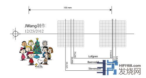

讲你是蠢货真是一点也没讲错。你不认为你抓的图是在砸你自己的脚吗?你说有效长度越长误差就越小,但是你不顾这个陈述是有前提条件的。只有当相应的䃼偿角和超距变化时,有效长度增加,其误差才有可能减少。换句话说,有效长度越长,误差不是绝对就相应减少的,误差反而可以增加。只有当䃼偿角和超距都相应变化的情况下,误差才会减少。我也计算给你看了。
redsox 发表于 2017/11/17 6:42:06
我的观点是每个有效长度都对应有一条红线,所以我不会像你那么强盗单纯去减你的超距。
你怎么设计我不管,我只要数据。
拿不出来的话,你还瞎嚷嚷什么?
你这么一说就是承认了有效长度越长,循迹误差变化就越小了。
而且还向大家证明了只是你这个笨蛋单纯加超距,才会出现没有零点。
恭喜你又搬起石头砸自己的脚了。

我有说过增加了有效长度之后不进行从新优化吗?
你这个笨蛋连我的观点是什么都没弄懂,够蠢的了。
还好意思瞎嚷嚷。

回复 503楼开心果的帖子
作图可以一次比一次迫近,优化亦可是个性化具体应用,当时我感觉超距并不是最合理,兄可试试。但因为某个结果而否定作图是无知。
Real 发表于 2017/11/16 23:42:30
CAD虽然强大,但让它干这个不是它该干的事,还是心有余,而力不足。一次一次迫近,只能用肉眼估计,速度慢不说,精度也难保证。不过它的优点是直观,不会出现严重的错误。
开心果 发表于 2017/11/17 7:40:22
这说明了只是盲从于公式,对唱片的重播没有自己的见解。

既然是盲从公式,那就更简单。直接用redsox制作的超距尺就行了。
上面有个lofgren标准的平均误差数据更低。
可是现在连他自己都不好意思再拿出来炫耀。
