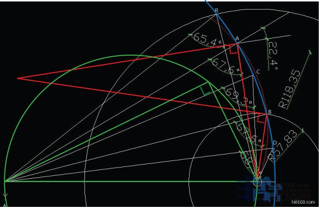

我们在这里讲的在泰勒斯圆周上的臂的另一个重要特点是有效长度是变化的。real 小玩还非得要有效长度变化才承认这是泰勒斯臂。我且放下这个不讲。为了帮助你们理解。我用你画的图。
图中的绿线是泰勒斯定理的状态下。没有超距。蓝线是在有超距的状态下,红线是在有超距的状态下的臂。在两个零点,针和音槽成切线。不存在侧滑力,不存在循轨误差。看得懂就看懂了,看不懂的永远是看不懂的。
看来最后笑的人是笑的最开心的,哈哈哈哈哈!!!

上图已经保存,JWANG不能修改了

你不懂得平面几何,就无法真正理解太勒斯定理本质,根本不会掌握太勒斯定理的应用。上面你说的正好证实了。
不懂中学物理,也不懂得摩擦力。
你认为理所当然的东西,只是缺乏基础知识所至(误解)。背熟一条定理很容易,但需要的是理解。
