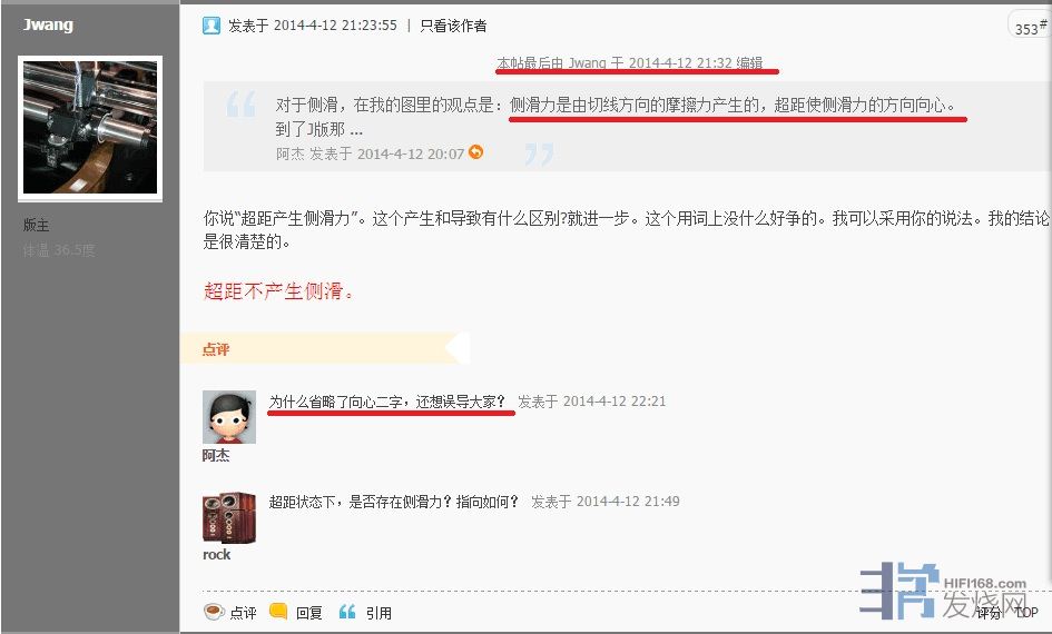

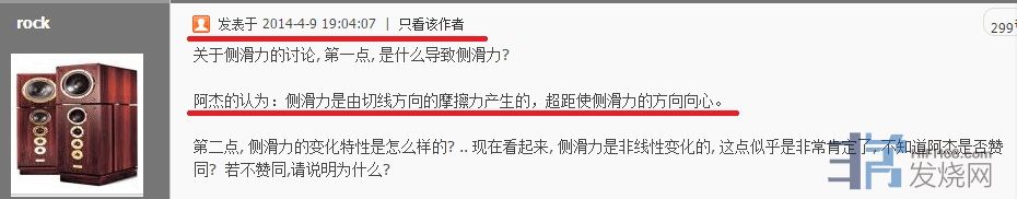

1658#
呵呵,好,改口了。不说超距产生向心的侧滑了。但是就是改口,也是在胡说八道。[/siz
redsox 发表于 2017/10/23 10:22:54
终于知道了我这句话无可辩驳了吧?
你要是还懂中文的话,麻烦你瞪大眼睛看看我有没有改过,别忘了看清楚日期哦。
你不学无术就乱嚷嚷,现在到是明白了吧,觉得丢人了吗?
该不会又气急败坏,导致间歇性失明吧?

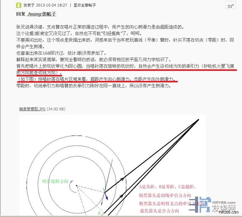

1659#
首先,在数学上,切线就是意味着在泰勒斯圆周上。在泰勒斯圆周之外,只有在两个零点上针杆和音槽成切线。也就是说,针和盘中心成直角。超距并不导致侧滑向内(或向心)。导致侧滑向内是因为针杆和音槽没有成为切线关系。这样就产生了一个向内的力。同样,负距下,由于针杆和音槽不成为切线关系,就产生了一个向外的力量。这样,侧滑就向外。所以,超距不导致侧滑向内。
记住了,成了切线就没侧滑。[/siz
今天立个帖子,看看你这个谬论可以坚持多久。
你确定只要针杆、针尖处于切线、切点,就没有侧滑吗?
你还确定:在泰勒斯圆周之外,只有在两个零点上针杆和音槽成切线。
是否就认为唱臂、唱针超距寻迹时,在那两个零点上没有侧滑?
