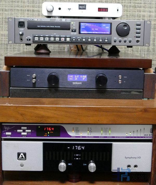

说到CD播放系统,我突然发现自己在把玩HIFI上有很超前的意识,越来越欣赏自己 ,这是因为刚刚看到e版主到大草家家访贴(http://www.hifi168.com/bbs/showtopic-238238-11.aspx),发现我现用的CD播放系统跟被e版说的地球上最贵的CD播放系统----英国AUDIO NOTE4件套的工作原理非常相似,怪不得无论是在家还是出外跟其他CD系统火拼从没输过,自信满满的
先说说我的cd系统玩法: 用TASCAM  CD机做转盘,经AES数字线传输数字讯号给解码APOGEE Symphony I/O,用Apogee BIGBEN输出时钟信号同步转盘及解码,同时在TASCAM  CD机上也做了很多工作,既然是做纯转盘,就把到模拟电路板的接线拔掉,不让模拟电路板工作,让供给转盘的电更加纯净,用外接线性电源单独供电给光驱,同时光驱也做了大量的避震,这样使出来的声音背景非常宁静且非常稳定,分离度很好,定位好准确,解码部分就交给APOGEE Symphony I/O,APOGEE 厂是做解码起家的,他家的AD&DA在业界是很出名的,这样算算转盘、时钟、解码加起来也是用了4条电源线,也可叫4件套吧,是不是很相似呢?
让我偷偷乐一下先,迟点再说mac和cd的差别

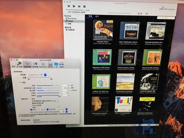

接下来就说说两者解码在苹果系统下的声音,先分别对比用USB线连接,Directo在苹果系统下表现出来的也是其招牌“模拟”风格,音乐画面比windows系统的油画感稍微清晰,且聆听音乐时的呼吸感让人肉紧很多、专注度提高,会更让人追着音乐的节奏变化去聆听,简单的说就是更“抓人”;
而Symphony I/O用USB连接对咱们来说只能看作是一个高级声卡,只能最高支持到24/96的精度,且不能连接外部时钟,在Directo面前有点实力显示不出来的感觉,音乐画面有点松垮,在聆听时会让人有种很随意的感觉,当然如果单独使用不去对比的话Symphony I/O的表现是没有这种感觉的,所以咱们经常会听到玩hifi是“没有最好,只有更好”的经典语句;
接着用平时比较少见的数字传输方式,能最大发挥Symphony I/O整体性能,用只能安装在Mac Pro机子里“几乎没有延时”的Symphony 64 pcie卡来连接Symphony I/O,Symphony I/O的实力马上显现出来,原来有点松垮的音乐画面马上全部各就各位、齐齐整整排列好,这时再来对比Directo,没错,这才是在同一个频道里交流的感觉,整体出来的风格差别跟用TASCAM 做CD转盘经AES连接后播放CD唱片时差不多
