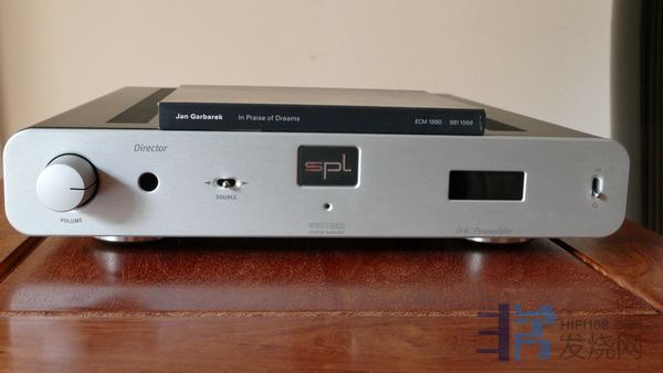

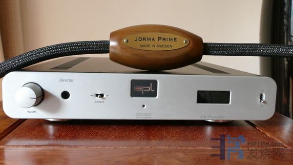

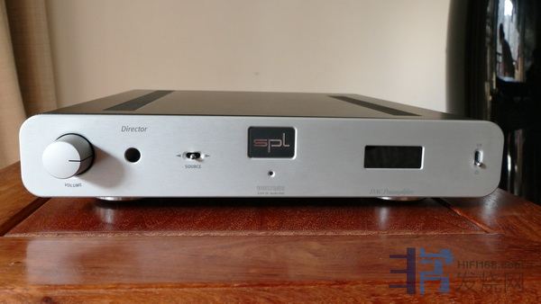

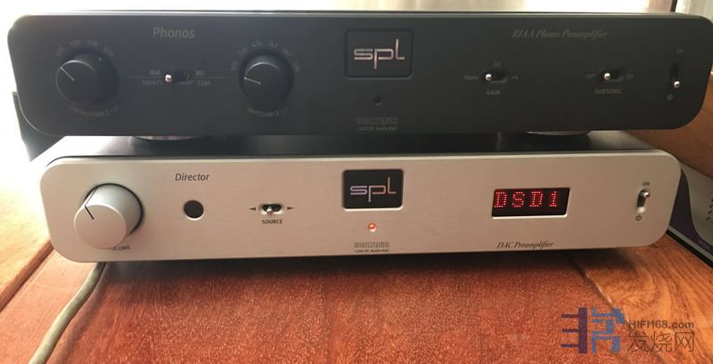

Director体积轻巧,就两张唱片的长度,但拿上手感觉挺重的,用料很足
前面板设计非常简洁,左边是音量旋钮,跟着是输入音源的选择开关,正中间是SPL的标牌及电源指示灯,最右边是电源开关,其旁边是输入采样指示窗口。

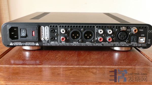

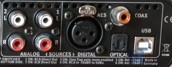

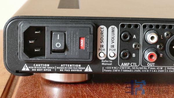

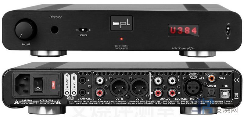

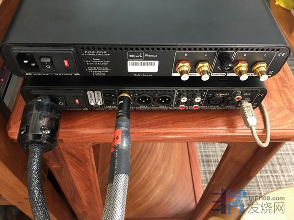

Director的接口非常丰富,右边是输入部分,有两组模拟立体声RCA输入,AES/EBU数字输入、同轴S/PDIF数字输入、光纤S/PDIF数字输入、USB输入;中间是模拟输出,有平衡和RCA;左边电源同时兼容230V和110V,很方便,只需打开电源开关旁边的盖章,反插保险管即可;Director标配是不带遥控器的,但可以兼容市面上的IR遥控器,只需在电源旁边的按钮操作识别就行。

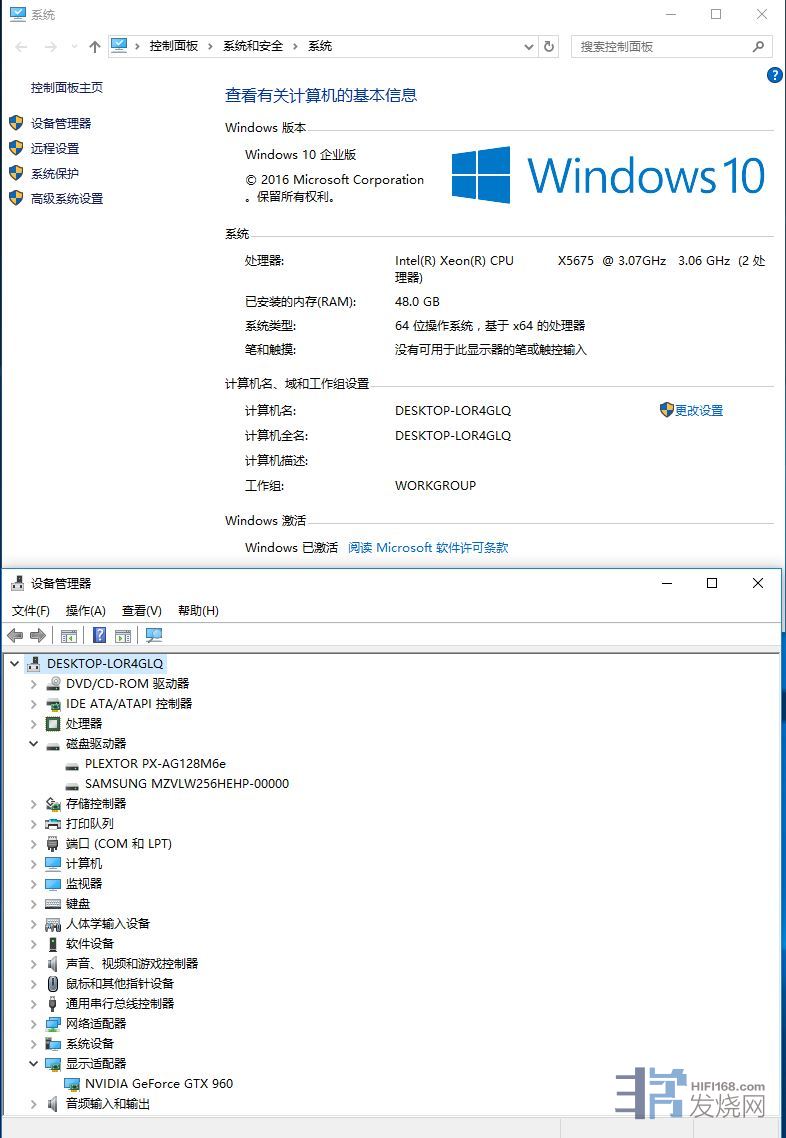

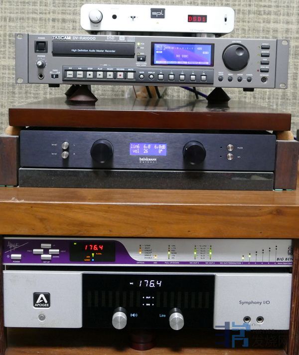

好马配好鞍,试听时给Director配的发动机是工作站级别的十二核PC机和苹果机,稳定性非常好,用线世界的USB线连接电脑,使用的设备还有TASCAM 转盘,MARTEN COLTRANE 1音箱,brinkmann前后级,JORMA线材等,对比的器材也是来自专业音频的APOGEE Symphony I/O
对比的器材
Directo是支持windows系统(需安装驱动)和兼容Mac OS及IOS系统(无需安装驱动,即插即用),只需在播放软件简单设置一下就行了

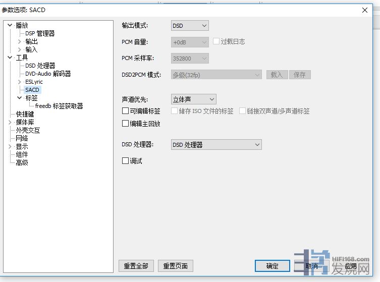

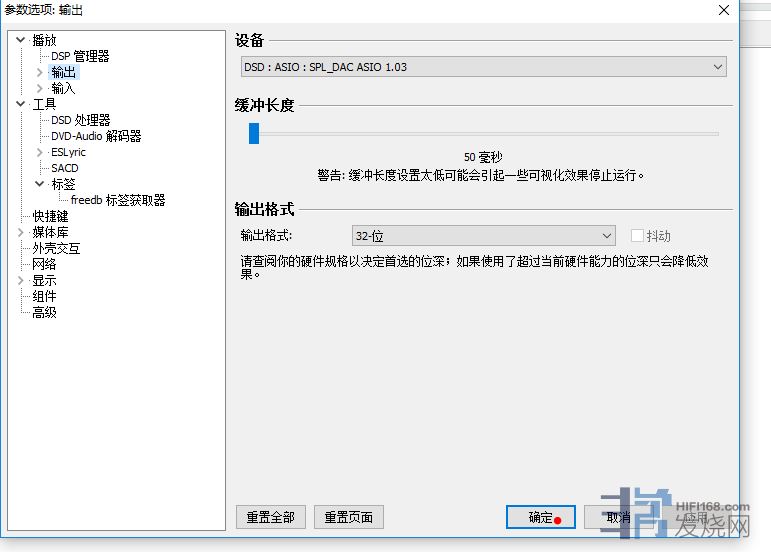

这里说说foobar2000在windows 10下的设置:先从SPL官网下载安装驱动,然后打开foobar,点击左上角的文件---参数选项----在播放--输出--设备选DSD:ASIO:SPL DAC ASIO,输出格式选32位;然后再在工具--SACD--输出模式选DSD,声道优先选立体声,DSD处理器选DSD就可以了

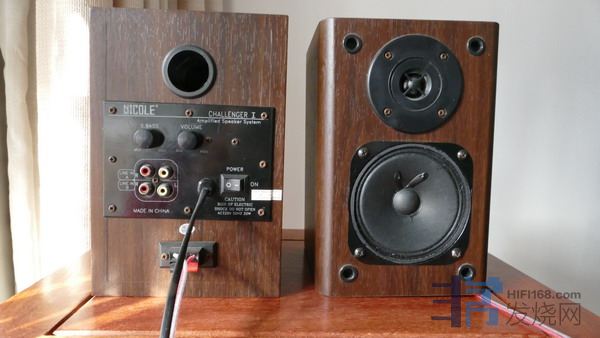

这是我用来测试的当年红极一时百多元的丽歌(NICOLE)电脑音箱,你没看错,是百多元的丽歌(NICOLE)电脑音箱,太经典了,是90年代当仁不让的一个音箱品牌,声音非常好,有位大哥听了这对箱的声音后一发不可收拾,放着家里那套HIEND器材不玩,连续买几对不同型号的回来把玩,玩得挺乐乎的。

在windows系统安装驱动,在播放器设置好后就可成功接收讯号,在显示窗口显示录音精度,当显示DSD1就表示是DSD64,DSD128显示DSD2
