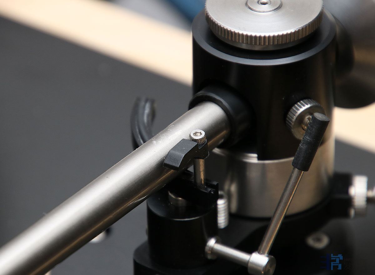

调整VTA螺丝右旋调不动,左旋下面钉尖都离开接触点了还是调下不来。目前支点稍高
是否还要松开什么地方?
92#
唱臂底座上有一个螺丝,是用来夹紧唱臂的,那个螺丝不松开,无法调整VTA

回复 92楼阳光枫林的帖子
谢枫林兄解答,我这就试试。

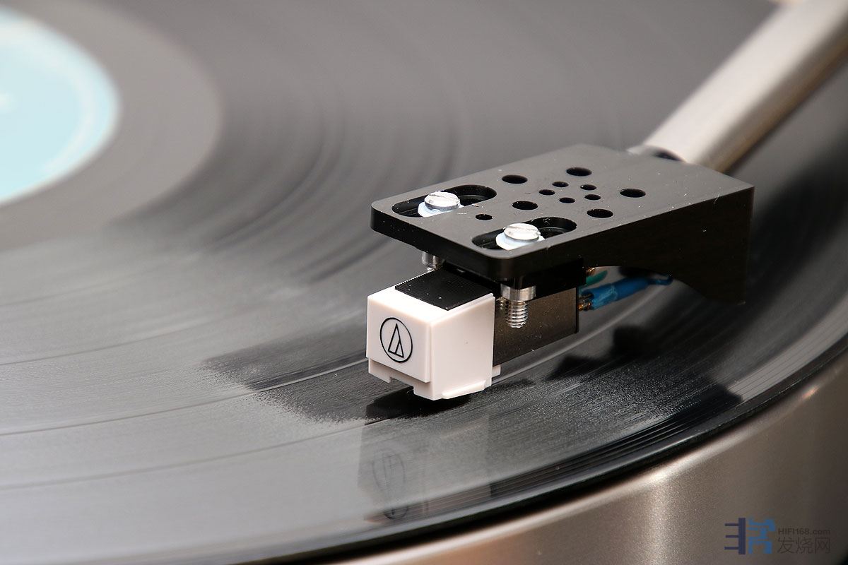

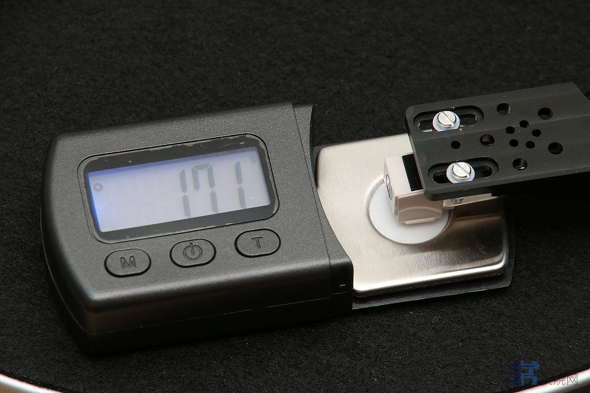

阿玛尼今天官方宣布LP 18标配唱头改为铁三角的AT 3600 MM唱头,阿玛尼也马上来我家做了更换。
推荐针压是1.7克左右。

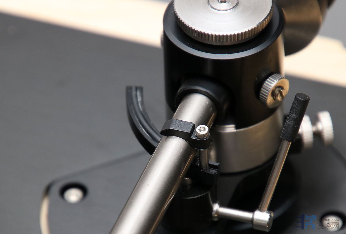

LP 18的唱臂在运输时会扣上唱臂扣,但在使用时,可以把它扭过来不用扣着唱臂,这样更方便。
就是这样。
