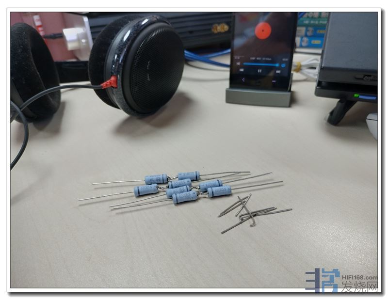

51#

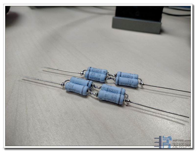

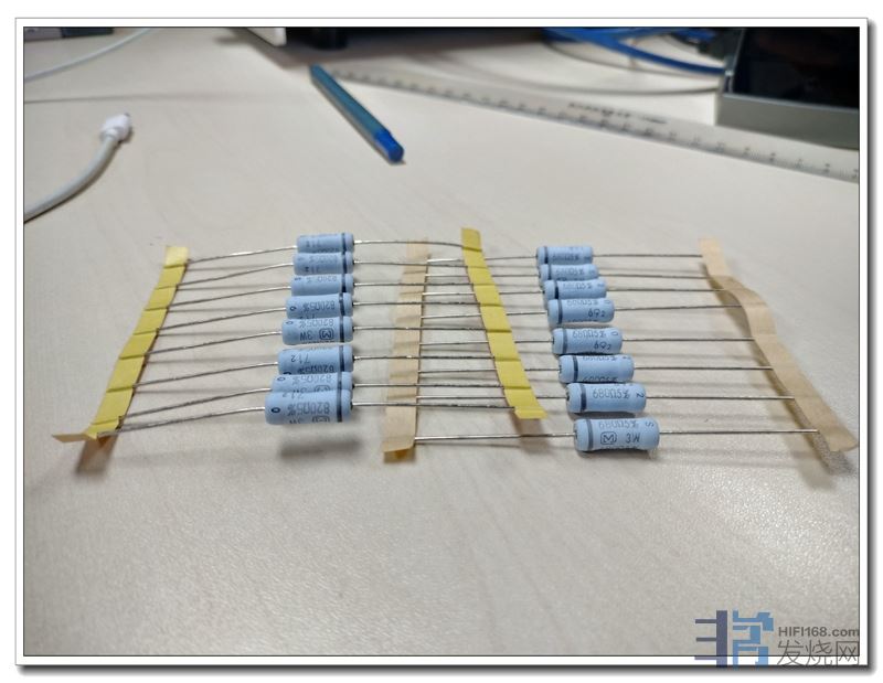

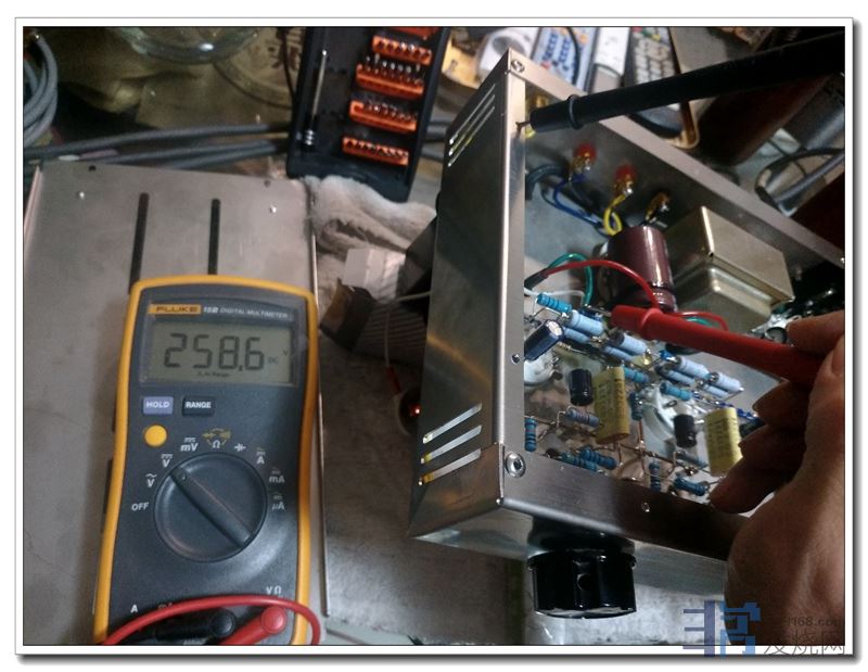

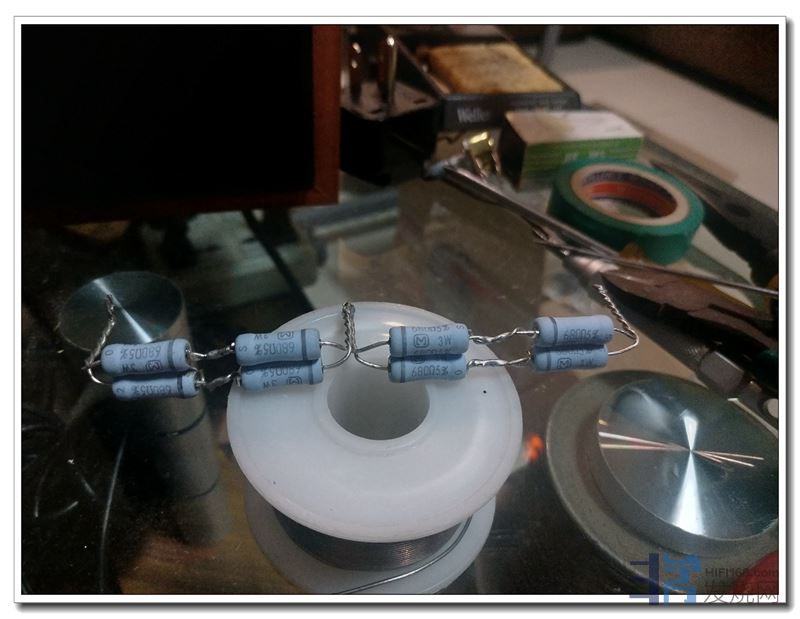

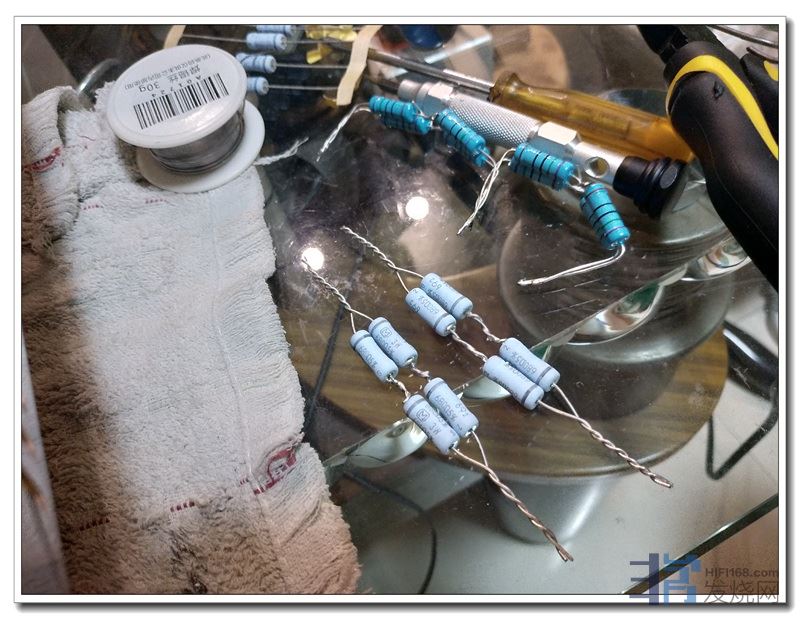

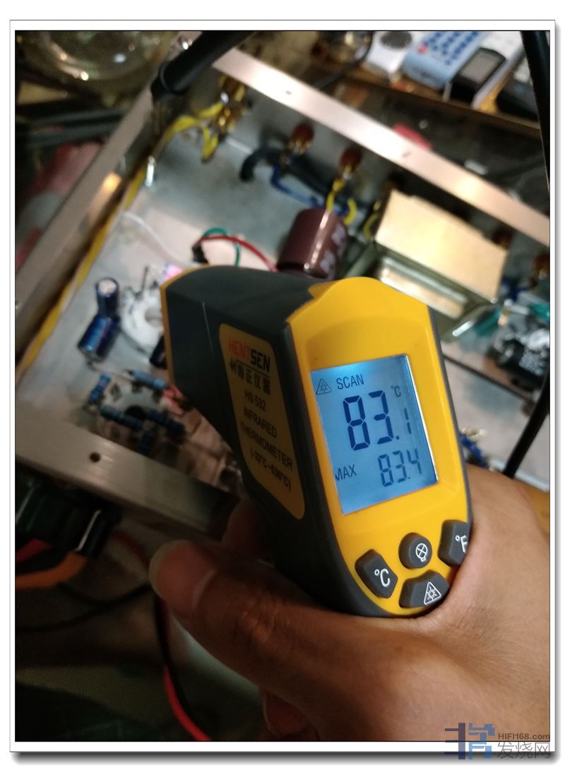

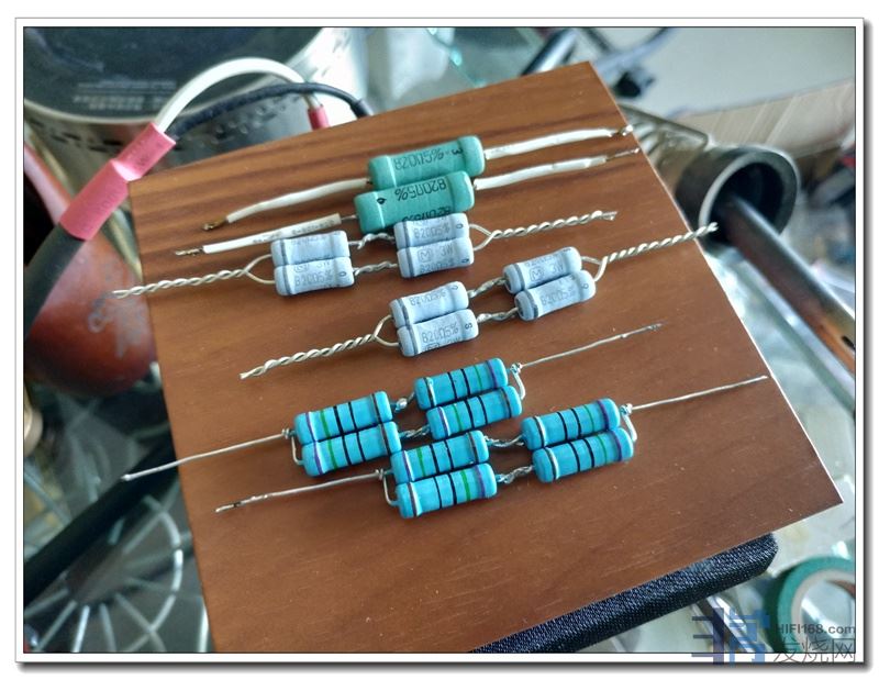

至此阴极方案基本确定:功耗10~15W,对应680~820欧。
继续不同搭配方案,求得最佳声音表现。

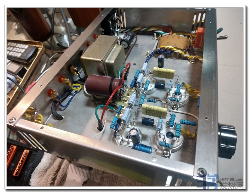

52#
后续调校内容有:
电源一级滤波;
前级输入数值、工作点、增益系数、旁路电容;
后级旁路电容;
部分元件与布局,等等。
有空再更新。

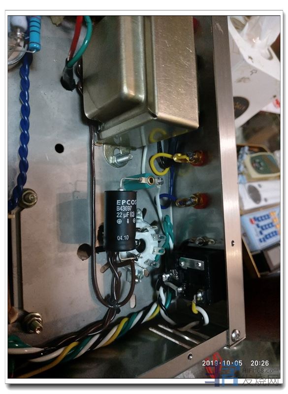

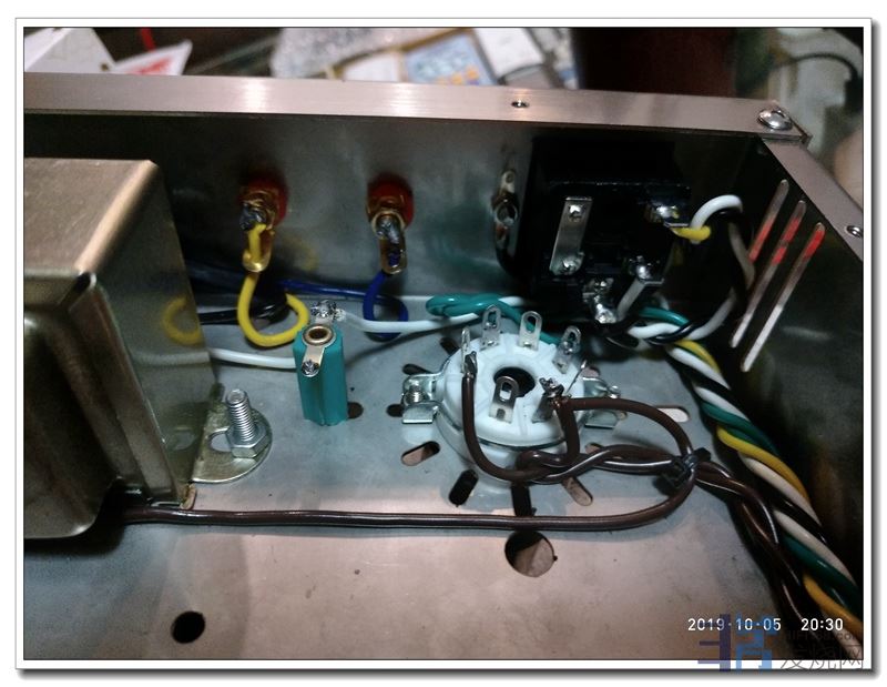

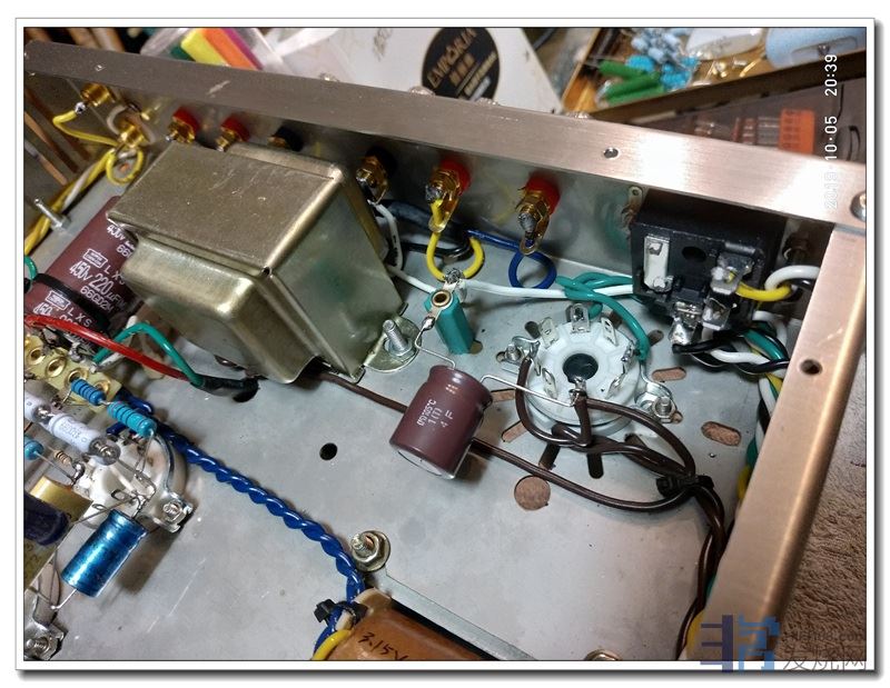

55#
一步步来。

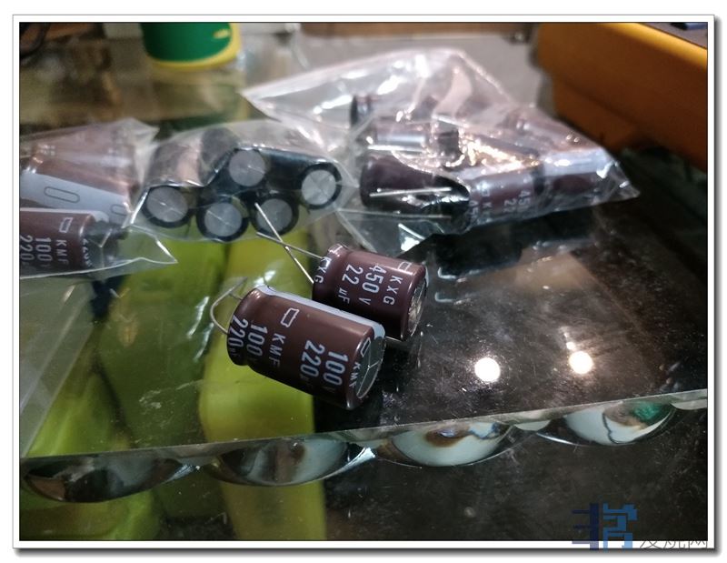

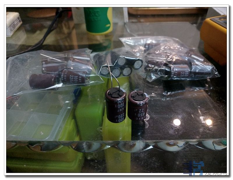

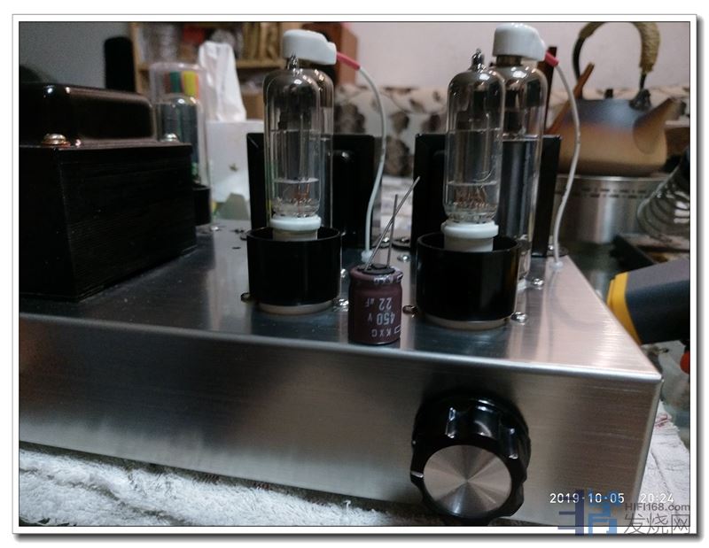

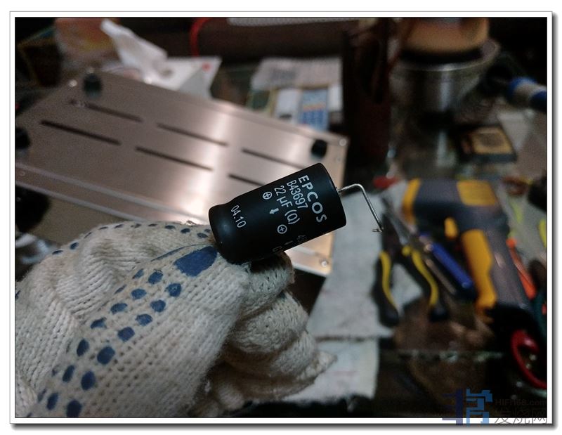

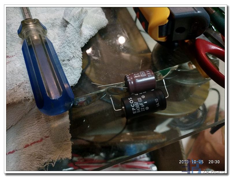

电源一级滤波。
前面讲了,这款西门子原是备给6P3P用的。素质是没问题的。换掉一是声音风格搭配表现需要,二是顺便还能节省成本。何乐不为?哈哈!
入选的是这款化工直插。
450V22uF。
6P3P使用多年,却在这里临时顶包的西门子:
刚才说到声音搭配需要,怎么个需要呢?
西门子本身素质是没问题的,在我几款机器里有不同运用。但具体在这里,显得稍过柔顺温软了些。
柔顺温软,本身也没有问题,不正是烧友们追求的所谓胆味么?听靡靡之音,求之不得啊。问题就出在我们有乐器演奏录音经历的,喜好相对中性、真实一些的声音表现;要求它能表现一些中等编制的乐团作品。因此相对偏重速度与层次的化工,在这款本身只有可怜的3~4瓦小单端上,就显得更合事宜了。
事实上更换之后的表现区别,也是一耳朵就听出来的事。
还是再提一下:脱离整个电路方案谈某些个元件是没有意义的。要结合整个方案的设计及听音需求去运用,去调校声音表现特色。同一些元件,不同的电路里,风格是有不同程度差别的。

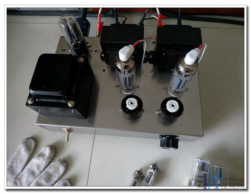

56#
6P12用进口的EL504或者27伏灯丝的PL504代替,效果会更出色。
57#
雨夜品茶 发表于 2019/11/12 16:41:38
备有一些进口管。价格贵,是国产同型管10倍左右甚至更贵。初衷是先将国产管优化好,挖掘它们的潜质,给入门烧友乐友更少的负担成本得到尽量大的音乐乐趣。
27伏灯丝可行性不太大,需要更换电源变压器,仅仅为一款特殊管子。

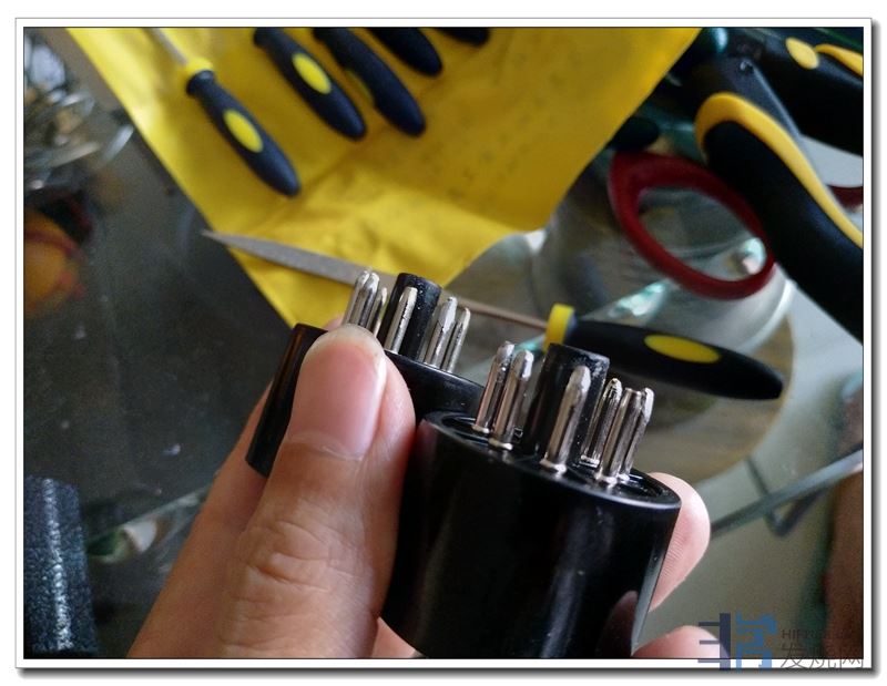

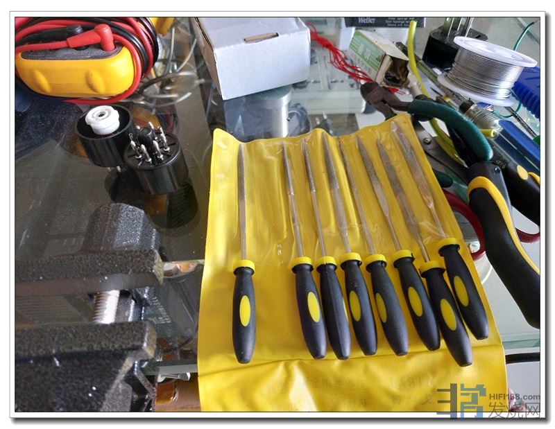

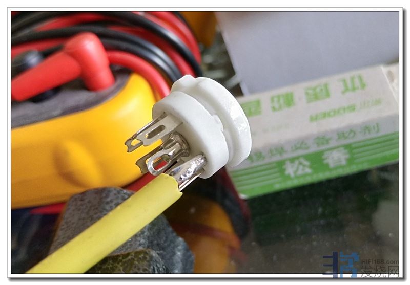

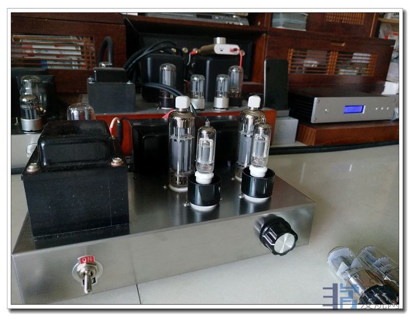

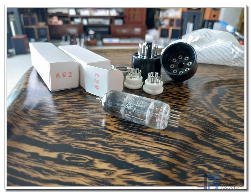

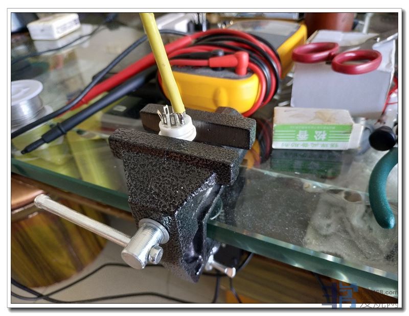

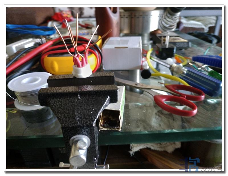

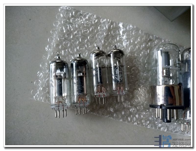

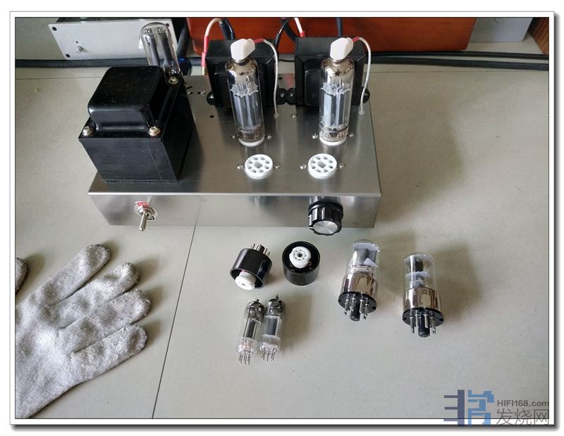

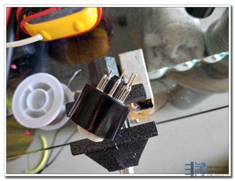

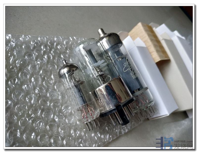

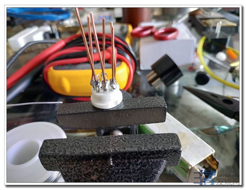

58#

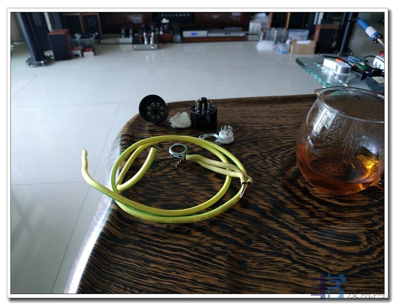

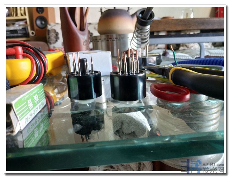

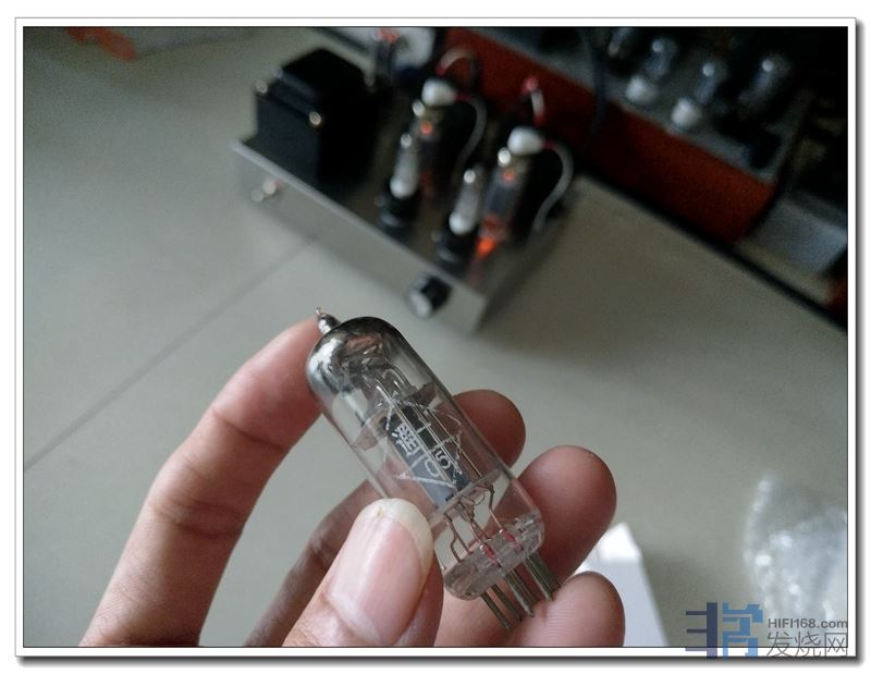

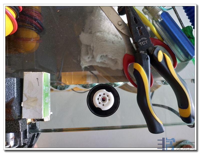

一只白菜帮子转换座的诞生
标题指明了是平价胆机。
既然是廉价机器,配白菜管子,自然不能浪费了白菜价好管--6G2了。
但装机时前级用的是6G2P.一款大8脚管子(下图中间这货):
然后大家知道了,6G2是只花生管,小7脚。
6G2的兼用,在电路前已经作了考虑。但它是小7脚,要转换座。此管参数基本与6G2P一致,而跨导还要大些。6G2P跨导1.15左右,6G2有1.65左右,因此增益比6G2P还能大点。电路上稍加考虑,直接插转换座就可以用了。
网上搜索了半天,全网没有一家卖这个型号的转换座。也正常,6G2P与6G2,都只是几块钱扔垃圾箱的廉价管子,没谁做生意愿意为它配个转换座。不像12AX7之类,随便一个欧美管子百几元几百元;配个3、4十元转换座说得过去。
自己动手做一个白菜帮子转换座,势在必行了。
制作完成。

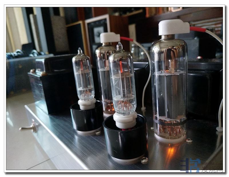

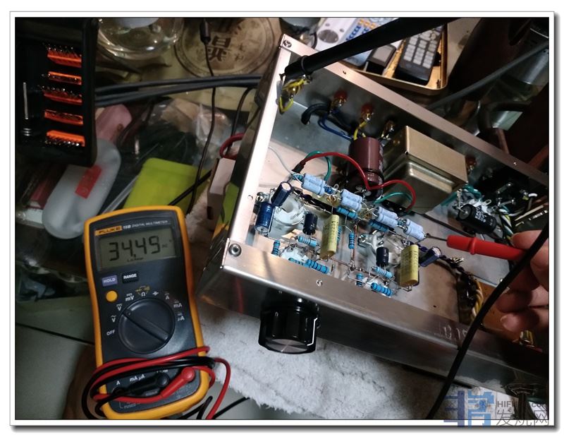

装机测试,使用:
霓虹下
夜太黑
怀里你孤单说着
要为玫瑰
附上夜的颜色
