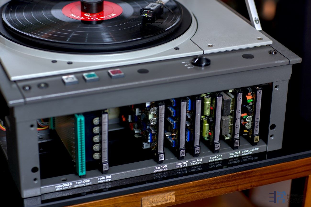

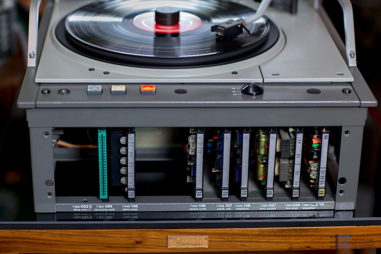

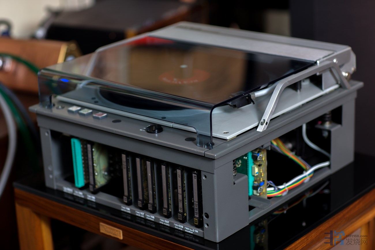

        大约两年前,我去帮一位玩黑胶的新手调整他的EMT948,还没有去到他家我就强调:一定要调好水平!

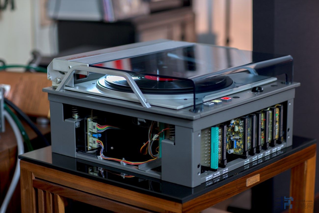

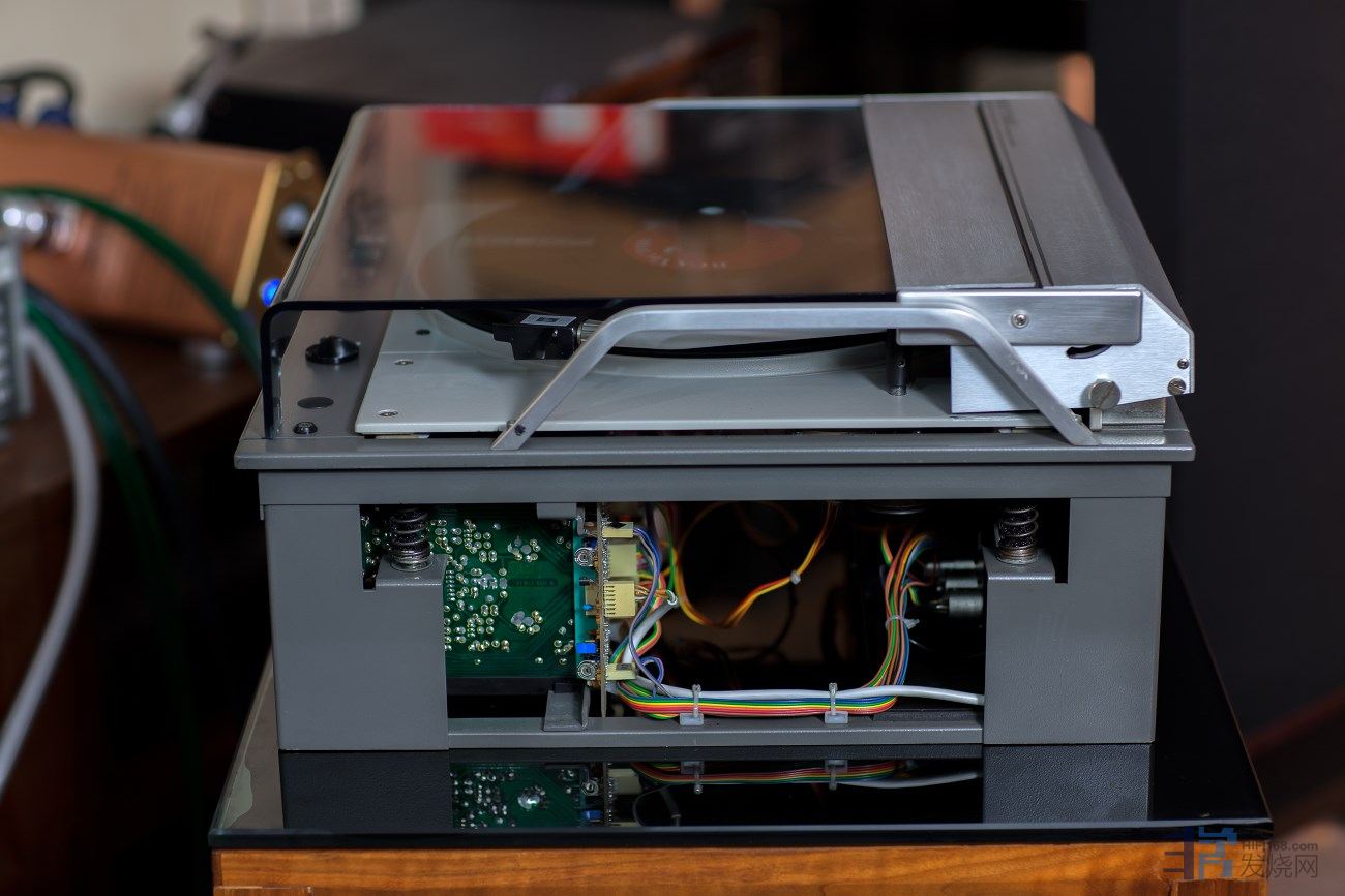

       但是948这机器的水平调整可不是那么简单的,因为948是属于软盘,而且调整弹簧的螺丝藏在里面,怎么下牙都是问题。他的EMT是德国购买的,到手前已经重新维护至最佳状态,价格也比市场价贵将近一万元。
        他还懂德文,干脆直接发邮件给商家问“EMT948要不要调整水平”,这位商家也是很专业,很快回答道“他认为EMT的唱臂是世界上最好的唱臂之一,具有自动修复平衡的功能,948完全不需要调整水平,即使948倾斜45度亦能正常播放!!”
        他以此回复反驳我,我只用一句话反问他“你的身体打斜45度能不能跑?当然能,但是能不能跑得快?”他无话可说。
       于是,我们开始调整EMT948水平的吐血之旅!948的几条弹簧,没有一条是善茬,螺丝扭得死紧,位置又不够,又很难出力,单单调校水平我们足足花了两、三个小时,开声第一秒他已经无话可说,声音的泛音、张力、音场的完整都明显提升。但是EMT948的弹簧并不是很灵敏,调好的水平也会走掉,这点跟LINN12相比差很远,LINN12的水平可以调到微米级别,可以满足强迫症患者的折腾!

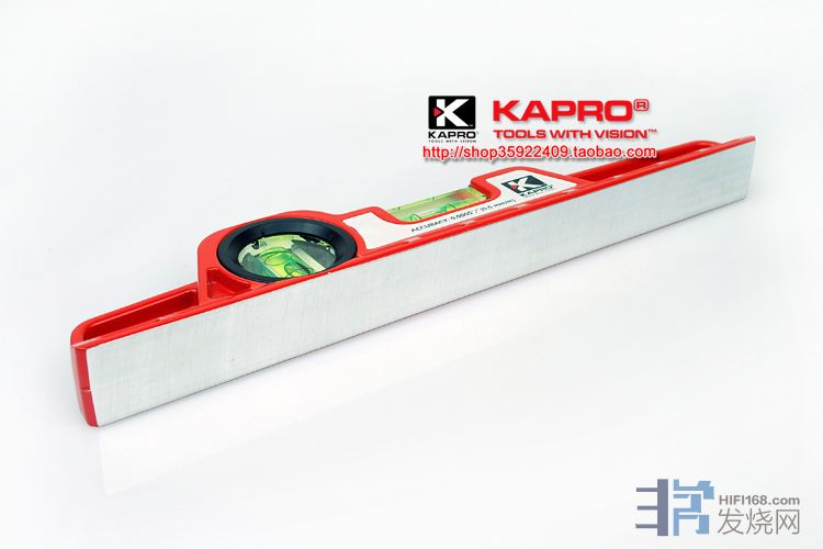

        首先不能买太短的水平尺,太短很难量得准!软盘必备相对轻和短的尺子,硬盘则无需考虑尺子的重量。真正要调好水平,必备两把以上水平尺,一把40公分以上,用来调整器材架,一把20公分左右,用来调整唱盘。调整唱盘时,尺子长了非常不方便。为什么要两把?因为本人在使用过程中发现水平尺也有跑准头的时候,一来热胀冷缩可能会影响里面的构造,二来尺子底部一旦粘了东西,再贵再精确也枉然!所以,必须准备多一把水平尺作为检验!

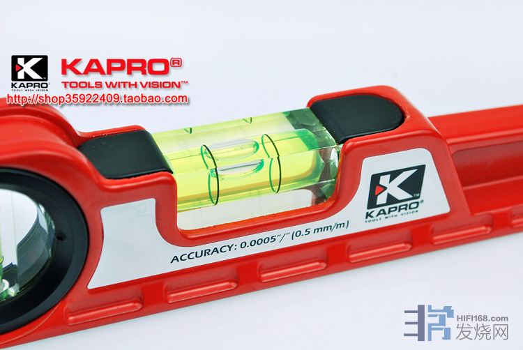

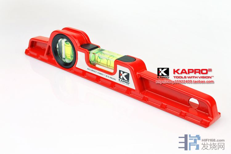

问到点子上了,我推荐用工业上的水平尺。有米的在淘宝一搜挑德国几千元的买绝对没有错。我等平民要高性价比的,下面这款是我刚刚买没有多久的一只,外观好看,实心铝,用得比较顺手,不贵才50多元。
淘宝链接:https://detail.tmall.com/item.htm?spm=a230r.1.14.27.5e7beb10kUAVlA&id=37176652923&ns=1&abbucket=14
(在这里大概不会有人怀疑我是卖水平尺的吧,汗一个)
重申:我是卖避震钉的,不是卖水平尺的。
最后编辑独乐乐也 最后编辑于 2017-09-20 18:37:23
