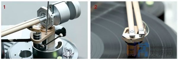

1.调整VTA时,要先松开唱臂座后方的螺丝。图中那根长螺丝就是VTA的调整处,可以看到螺纹非常密,调整的精度非常高。
2.Simplicity的臂管与唱头壳采用经过阳极处理的铝合金制作,负责循迹的是左边那根臂管,外面的臂管则是用来调整唱头的角度。

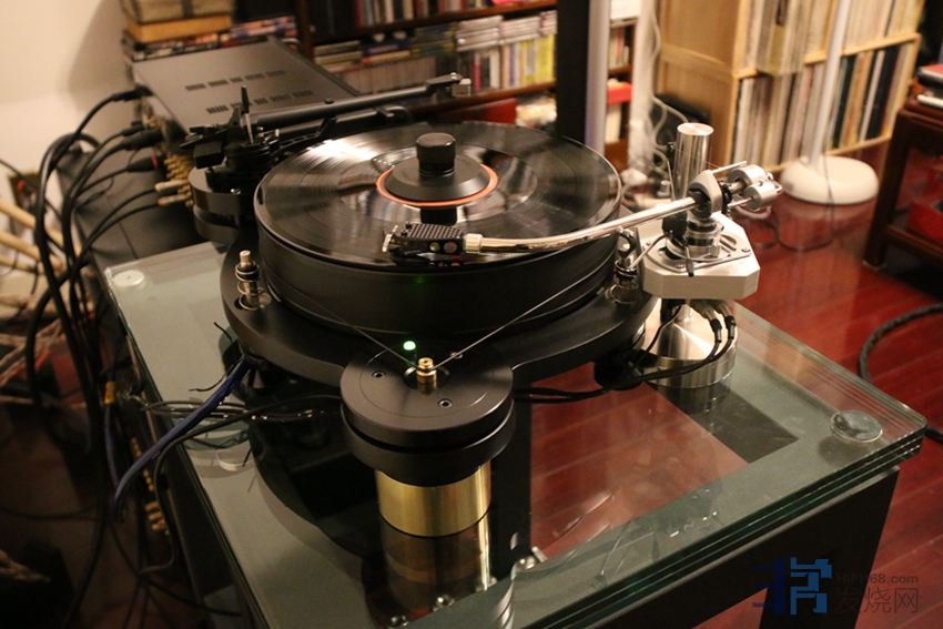

3.万向轴承下面两个小螺丝就是用来调整Azumith(水平循迹角)的地方,松开之后,可以对整个轴承做微幅的左右调整。
4.从另一个角度看这支唱臂,可以看到Simplicity的平衡锤结构,同时也可以发现它并没有传统的抗滑装置。

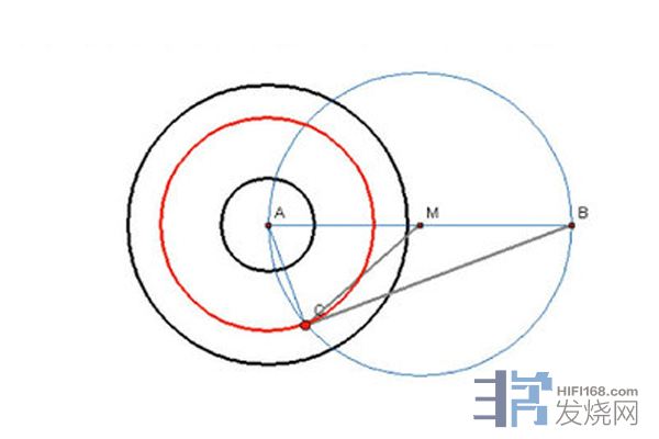

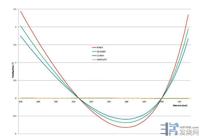

泰勒斯定理大家一定都知道,因为那是国中几何的程度,简单的说就是「半圆的内接三角形,一定是直角三角形。Micha Huber利用这个简单的定理设计的唱臂现在叫做Thales Original(后来又推出改良版的Thales AV)比较容易解释这个定理如何应用在唱臂上,虽然采用一般常用的固定支轴设计,却在旁边以另一根支杆带动唱头转动,所以「理论上」唱头的循迹角度永远与唱片的轨道成垂直角度。而这次介绍的Simplicity则没有Original那么费工,经过精密的计算,Micha Huber把转动唱头的支杆与带动唱头的臂管结合在一块,成为独一无二的双臂管唱臂。Simplicity在平衡锤的设计上也别具巧思,改成两个半圆形的设计,分别负责平衡两根臂管的重量,而调整针压的重锤则同样设计成圆饼状平衡整支唱臂的重量。

这就是泰勒斯圆,可以说明「秦勒斯定理」,也就是只要是半圆的内接三角形,一定是直角三角形。

以往「正切」与「固定支轴」可说是完全不同的两个设计方向,井水不犯河水,却透过Micha Huber的巧思合而为一,所以原厂称这支唱臂为「正切」固定支轴唱臂(tangential pivoted tonearm)。不过这概念虽然听起来简单,制作起来却非常不容易,Micha Huber运用多年在钟表制造业的经验,以钟表级红宝石作出的万向轴承是整个Simplicity的关键。有人可能会质疑这个轴承的接触点太多,不过根据柏琦林老板的说法是当唱臂在移动时其实都已经是slow motion,摩擦力的影响反而不大,重点是整个轴承的平衡度,我想这也是这个轴承作成八角形的主因。
Thales唱臂的工作原理:右边黑圆是黑胶唱片,M是唱臂的支轴,CM就是唱臂,只要让唱头对着CB方向转动,不论在蓝色圆上哪一点都是垂直的。
固定支轴唱臂的循迹误差,9吋(红色),10.5吋(绿色),12吋(蓝色),Simplicity则是黄色,可以看出一般的单点支撑臂只有两点的循迹误差是零,而Simplicity则是贴在零点那条线上,误差只有0.008度。

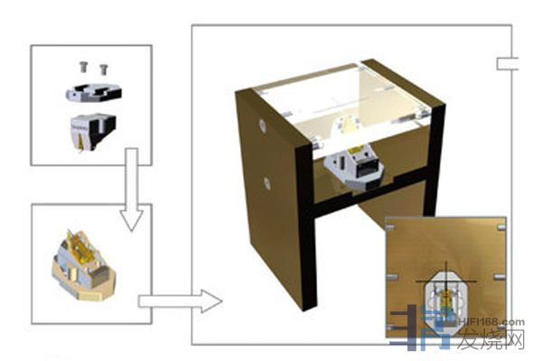

左:唱头壳也是采用阳极处理过的铝合金制作,与唱臂的结合是非常精密的滑轨设计,装上去之后再用小板手从中间的小洞锁住即可。
右:柏琦林老板特别找到的超小型水平仪,用来调整唱臂的VIA与Azumith。当天搭配的是My Sonic Eminent GL唱头。
Simplicity采用独立的唱头壳设计,一方面可搭配自家工具方便调整,另一方面也方便用家更换唱头,实在是非常贴心的设计。调整完成的唱头(连同唱头壳)装上唱臂前端的金属片,用家不需要再在唱臂上调整唱头,大大减低唱头受损的危险。另外,Simplicity的VTA调整除了唱臂座上的螺丝锁定之外,还有一根长螺丝顶住唱臂结构,精密度也远胜一般唱臂。整个唱臂的安装调整过程不到五分钟,却可以达到前所未有的超低误差,实在是不「简单」!
先将唱头装上专用的唱头壳(不要锁紧),对准凹槽放进去,再从上面看下去,十字线对准唱针,从下面把螺丝锁定就完成唱头的调整了。

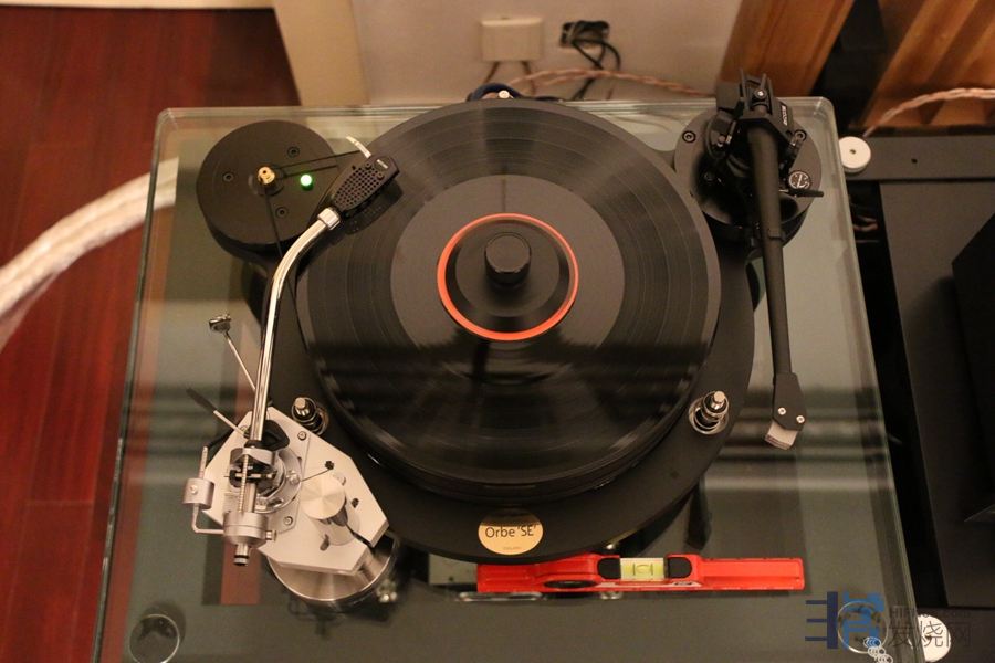

           首先,我们来重温一下上面这篇枪文,本人使用的是这支号称“安装最简单”的黑胶唱臂。
           人,到了一定年纪,思想、做法总是容易僵化,虽然自己也明白变通的重要性,但是往往因为种种原因而懒惰下来,最根本原因就是相信厂家的设计,从来不去怀疑。当我为那位玩德国唱盘国产唱臂的发烧友作超越“正确”的调整过程中,自己也被深深震撼。其实在为别人调校音响的时候,他们以为我胸有成竹,但是我本人却是一种如临深渊、如履薄冰的心态,因为音响玩得越久,便发现未知的东西越多。对音乐重播的敬畏之情越深,自然而然调校的态度越专注。有时候在复杂的系统中,长时间的尝试,会忘饥饿,忘记疲劳,全身心达到一种战斗的状态!在调校别人的音响时,我并非是单纯的付出,而是一个在不断学习、进步的过程。
           在别人的系统中吸取养份,转过头来滋润自己的音响。我也是从那一刻播下怀疑自己黑胶系统调校的种子,这颗种子慢慢发芽,最终忍不住动手,而这一刻离我开始玩这支唱臂足足有三年之久,可见一个人的惰性是那么可怕。
         一千多个日日夜夜,有过太多的折腾,太多的挣扎!不过话又说回来,正是这些坚实的基础,才令自己对家里系统的声音了如指掌!当一套系统已经大约发挥出最大的潜力,接近喇叭与空间相互的极限,就像面团一样,不管你拍扁还是搓圆,它还是那么多。各种低层次的调校,无非就是改变一下声音的组成部分,改变一下味道,一负一正,等于零,折腾无数最终却打回原形。这时候,最需要的是加面粉加水,再次全面超越原来的声音,唯有做到这一点才称得上“百尺竿头更进一步”!
          在一套原本声音已经非常优秀的系统里,压榨出最后一点潜力,比调整一套声音普普通通的系统要困难百倍、千倍!
         参考调校别人系统得来的经验,配合自己黑胶系统的情况,轻轻地将唱臂座向外侧移动了大约半毫米,已经非常明显地听出进步,吉列尔斯父女合作的《莫扎特钢琴协奏曲》,弦乐团更加明确自然的排布开,所有声音的通透了一分,高频延伸明显提升,而低频不少分毫,整体还是厚实的声底。这是一张很便宜的唱片,但是要播放出美轮美奂的声音,似乎只能是数百万系统的专利,跟我记忆中无比华美的声音仍有差距,但是无疑又靠近了一步!
        再试听《The Three 》,B面最后一首,爵士鼓那咬牙切齿的动态,更加到心到肺!
         试听的黑胶不再一一罗列,调校继续,运用弹指神功向外侧微调,一次两次,声音的状态过了高峰再往回调一下。然后,静下心来细细欣赏音乐,这时候的声音让我由衷地发出之前所说的感叹,真是“规尺误我三年”!!!
