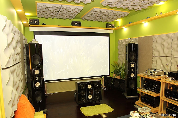

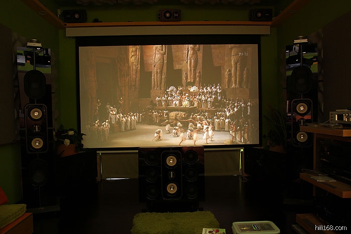

首先感谢赖主编在百忙中抽空招待我,昨天上午我去晚了,赖主编先招呼客人去吃午饭,我觉得精神食粮更合我胃口,于是我就一个人留下来独享赖主编的新系统,赖主编午饭回来,再单独给我开小灶播音乐。
这次升级行动变化很大,从环境、电源到器材都是非常大的变化。
投影幕升级到130寸了,当然就更加震撼、吸引了,扬声器从之前的入墙式,统统改为独立箱体。唯一不变的还是扬声器的牌子:豪乐馆(Hologram)。

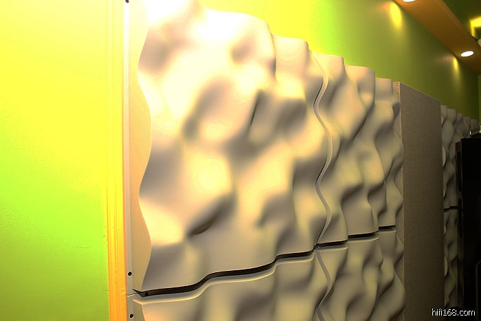

可能的话,请介绍一下墙上那波浪型的材料
原帖由 abe 于 2015-3-18 12:10:00 发表
可能的话,请介绍一下墙上那波浪型的材料
我也很有兴趣。
以闲为自在,将寿补蹉跎。
都是好东西,想去听。
可能的话,请介绍一下墙上那波浪型的材料

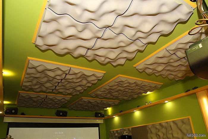

好的,千头万绪的,就先从这个房间声音处理说起吧。
赖主编跟我说,这次升级,房间处理的难度、工程量等等都是最大的,他说,把环境搞好了,什么器材都好搞了。
这次房间处理是由香港声博士声学技术公司负责设计、生产的,这些波浪形材料就是其生产的云扩散板。
这个扩散板由葡萄牙工程师设计,用电脑软件可以模拟出实际效果,扩散什么频率、扩散多少都有真实数据,不再靠耳朵来估计。
这个扩散板既保证了声学参数又美观大方,由于全面采用环保材质,安装方便,没有异味,总数近60个声学模块,半天时间就安装完成。
装修完工后,最终量测的房间残响在500Hz0.38秒,1kHz0.4秒,完全符合装修前的电脑模拟演算。
