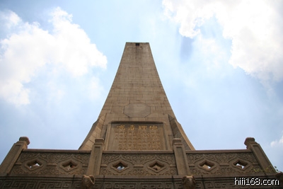

这是一幅我在晴天时候拍的相片,但是,我发现拍入相机里面的天空比起肉眼看要淡很多…… 后期加工上色的话,画面会假很多! 请教各位大师,是不是我拍摄的时候设置有问题?这个问题困扰了我很久~~ 请赐教~~谢谢!
(59.90 K)
2007/9/8 7:51:20
(63.26 K)
2007/9/8 7:51:20
镜头是17~85MM IS

后期处理就OK!

用CPL镜!天会更蓝,云会更白,但静物的颜色不会失真。
另外再插一句,N和C的机器本来拍片就是灰,不后期处理很难有好片子。
以前不是有句话叫尼康一出,天下阴天嘛。

用單反機

顺光天就蓝
加个偏光镜也可以

上面的照片,你把光圈设置成8会更好

谢谢大家! 我的是 佳能单反350D
其次,是不是与 [自动包围曝光] 有关?

包围曝光没关系
上面的照片,还是用镜面压一下天空比较好,否则就象你现在这样,建筑主题暴光不足,而天空已经开始过了

如果使用[单点对焦]对天空是不是好一点?
