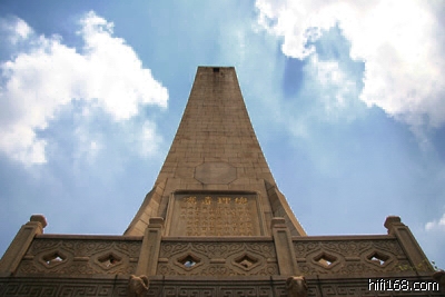

[请教]如何把天空拍得更加蓝? [复制链接]

用CPL镜!天会更蓝,云会更白,但静物的颜色不会失真。

转一个马帮高手猪猪DX的经验给你:
1.是用广角,利用边角光入射的角度平、曝光少,可压暗天空(用得不好就是所谓的“暗角”)。
2.是选强光,利用被拍摄的主体光线很强,曝光速度快,天空曝光不足,自然也会变得更蓝。
3.是顺光拍、早晚拍,这是风光摄影的基础知识,顺光蓝、逆光白,早晚色温低。

顺光蓝、逆光白这些,想必死神兄也知道的。从上面这张片子的阴影来看,太阳的位置应该是在右侧的顺光与顶光之间,天空与被照物之间的光比比较大,拍摄的仰角又比较大,所以正常的天空颜色就是浅蓝。这个角度如果要天空的蓝色深一点,可用偏振镜,越接近顶光效果越明显(最大值是光线与镜头成90度)。如果是逆光的话,偏振镜就无能为力了。专业的多半会使用灰白渐变滤镜,灰在上白在下以调节光比,不过业余的好象使用的不多,白就让它白吧。

最简单的办法降低一点暴光,使主体的暴光在可接受的范围内.

我烧摄影的,我来支招。
这种情况,最好的办法就是使用“灰渐变”镜片,“灰渐变”一般是长方形的,自上而下由深到浅,可以根据实际情况放在镜头前进行移动调整,曝光参数根据测光正常曝光就行了。
19#
CPL(偏光镜)也行,但效果没渐变灰来得直接,加上CPL调整比较费劲,还要特定的光线角度才有效,很多时候还会出现一边深一边浅的。
20#
光比大的话用渐变灰镜(也可以再加一个偏光镜),光比不大的话用偏光镜。
下图是用LZ的图先加渐变灰镜,然后再加偏光镜出来的效果(使用尼康NX2软件的**数码滤镜,原图太小了,只能大约看下效果)。
