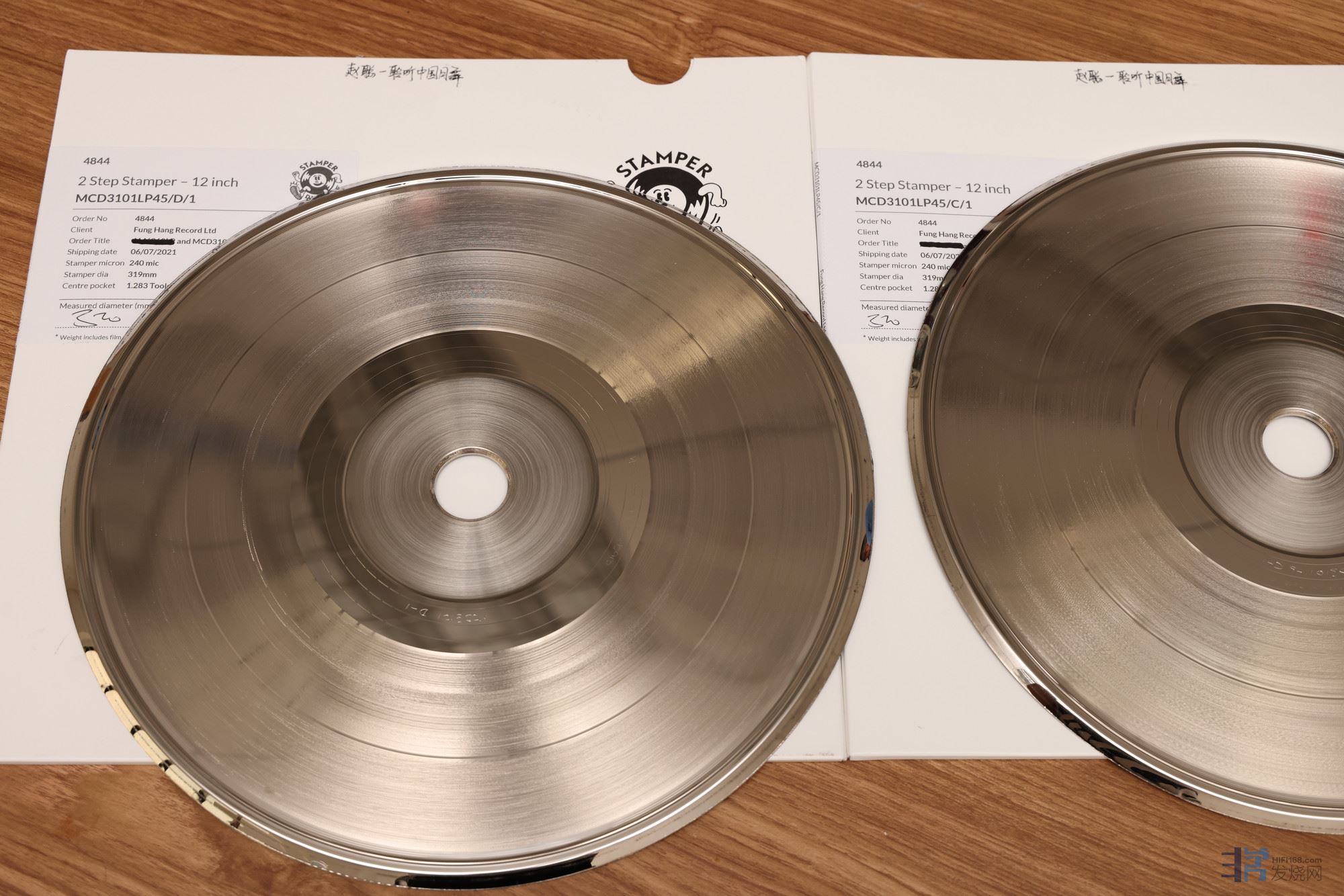

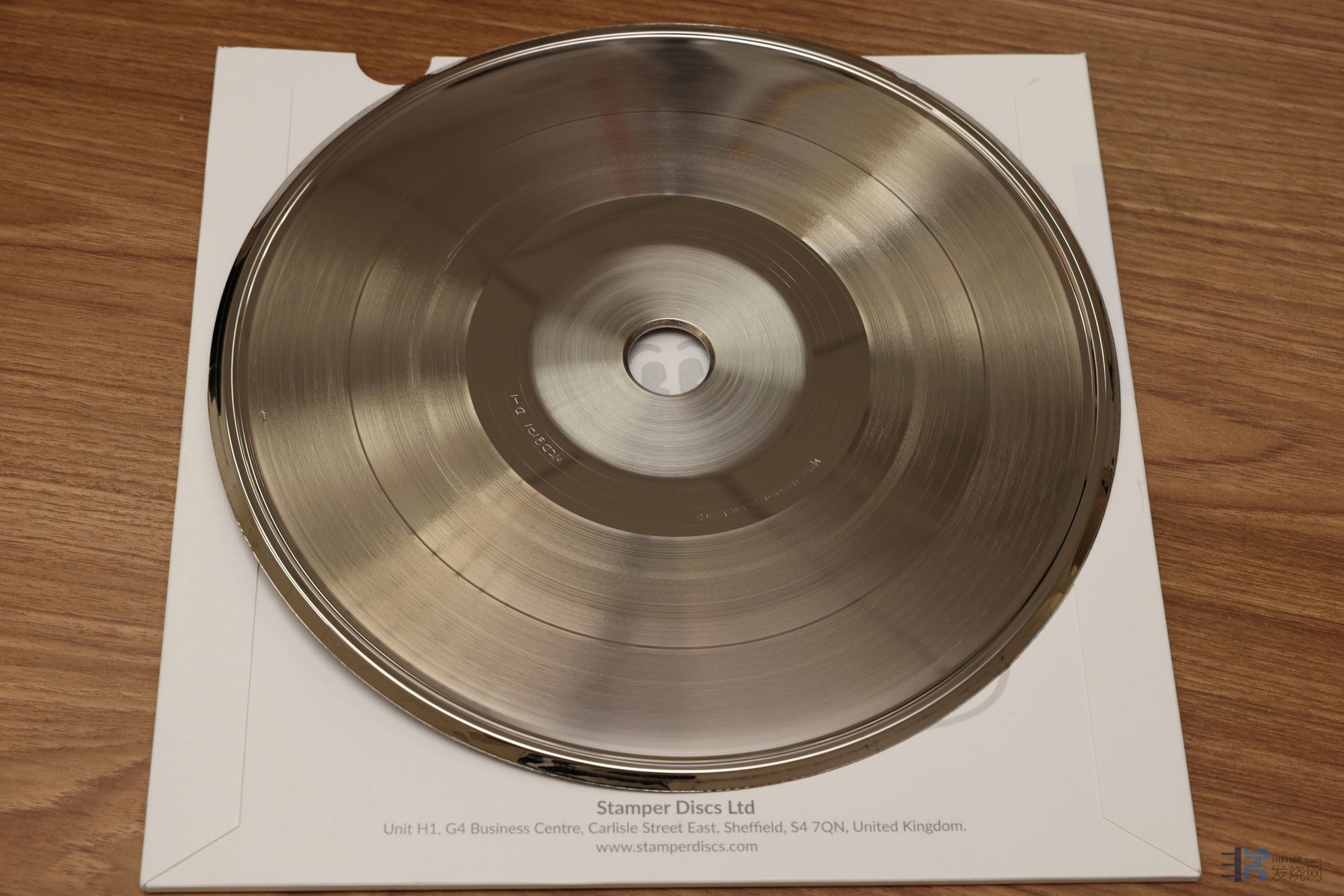

这是压碟的母盘,这个母盘包含了UHQLP4大技术中的3项技术。
包括由英国Abbey艾比路录音室监制、半速刻纹、1-Step直版压碟。
UHQLP包括45转和33转格式,首张出版45转UHQLP的 就是大名鼎鼎的《聆听中国》。

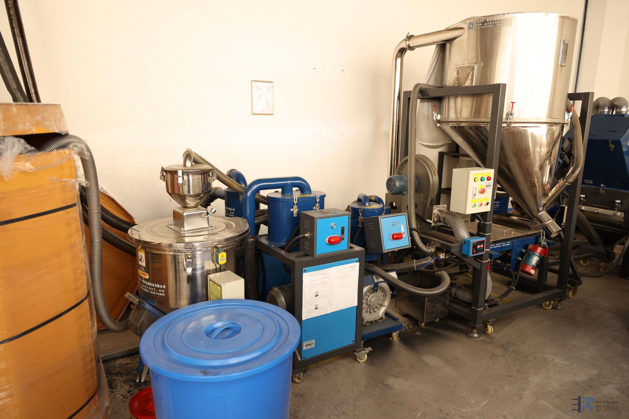

下图就是黑胶唱片塑料原料的自动投料机。

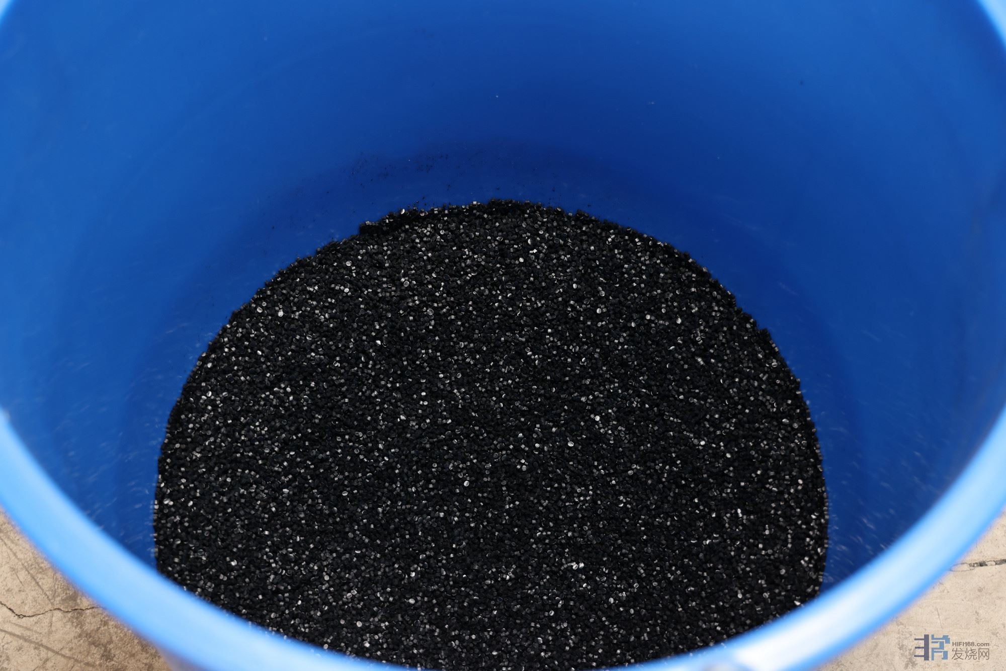

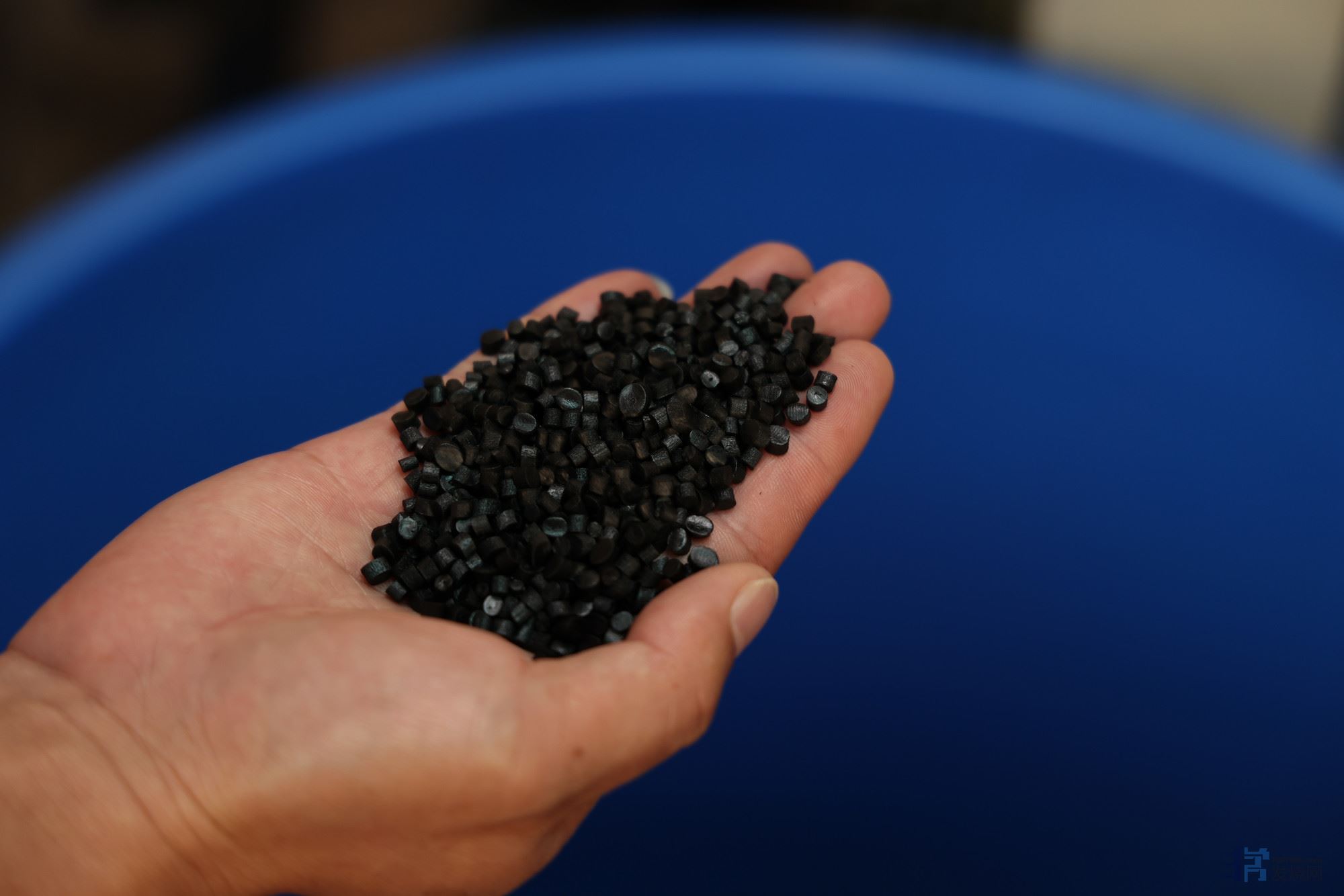

UHQLP技术经过多次试验后,决定采用这款美国进口的处女胶原料。
这些塑料颗粒保持了黑胶唱片片基的平稳、平滑、均衡。
