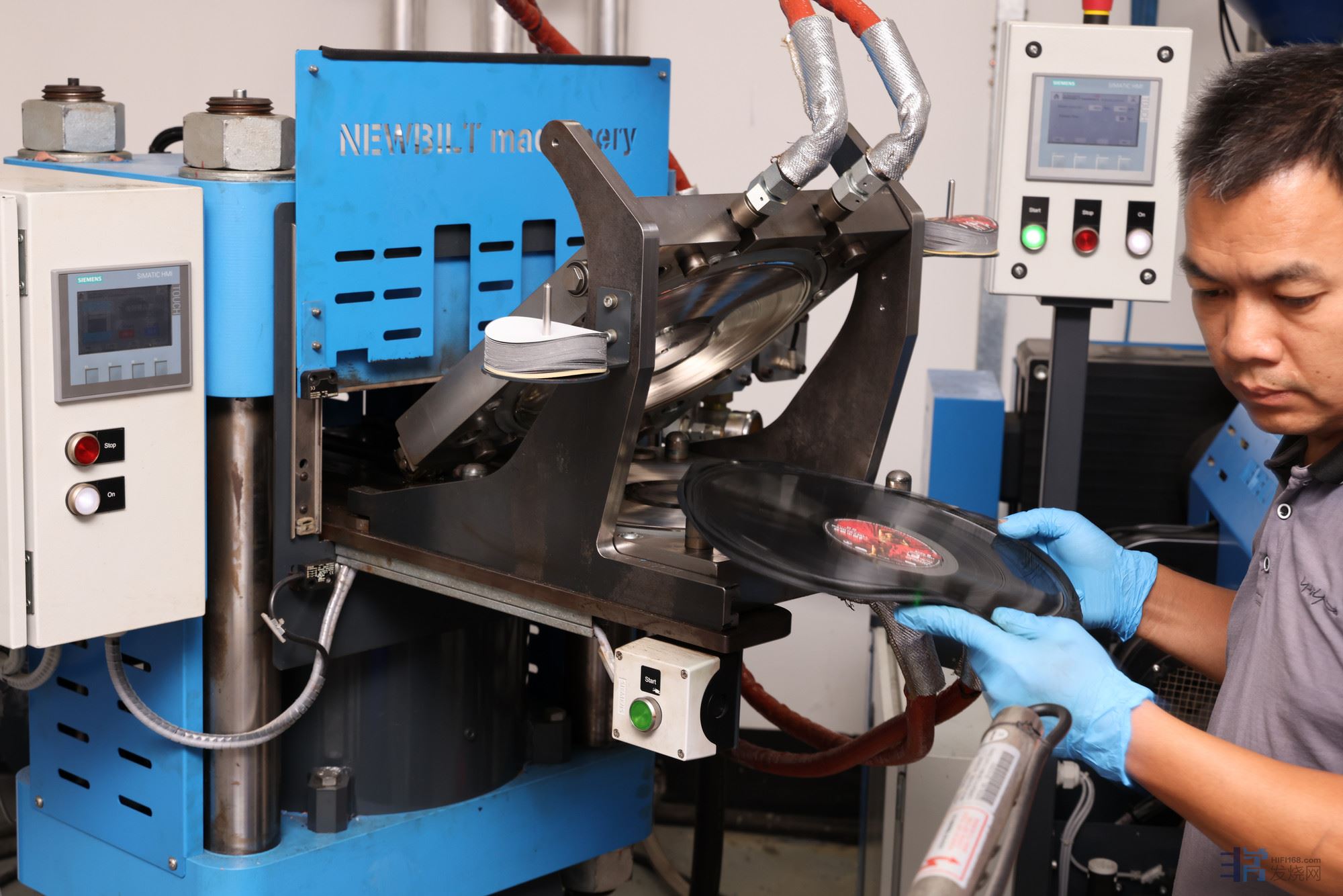

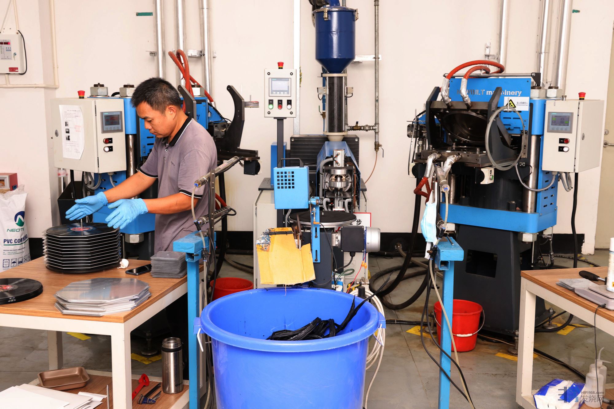

接着就进入到压碟车间了。

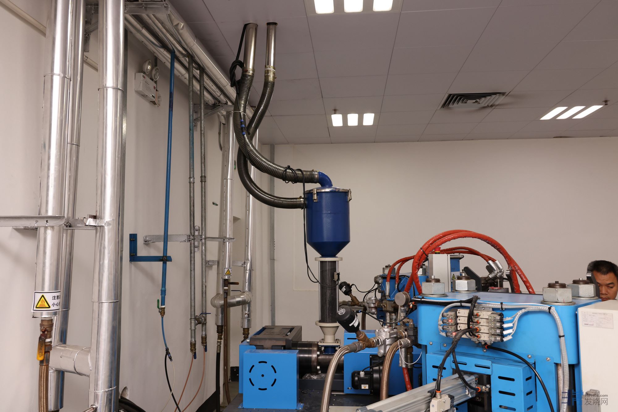

这里一共有两台德国进口的压碟机,可以两台同时开工压碟。一个班的产量大概是1000多张黑胶。

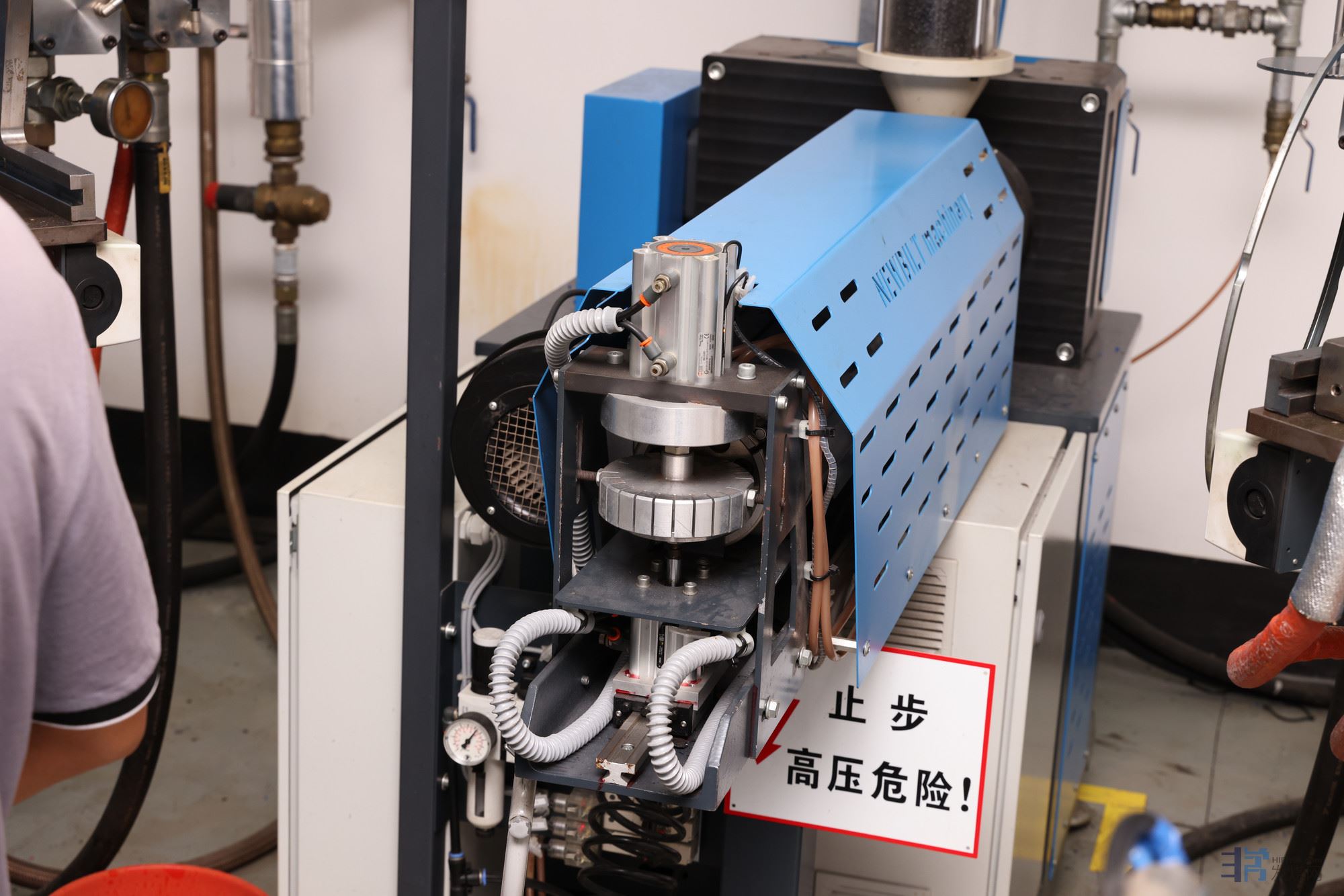

左边银色的管子是给压碟机送热、送压力的,中间蓝色罐子连黑色管的就是黑胶原料送料机和处理机。送热的是蒸汽,送压力的是压缩空气。

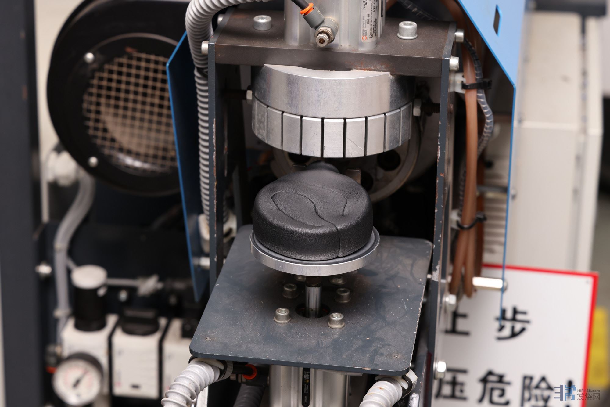

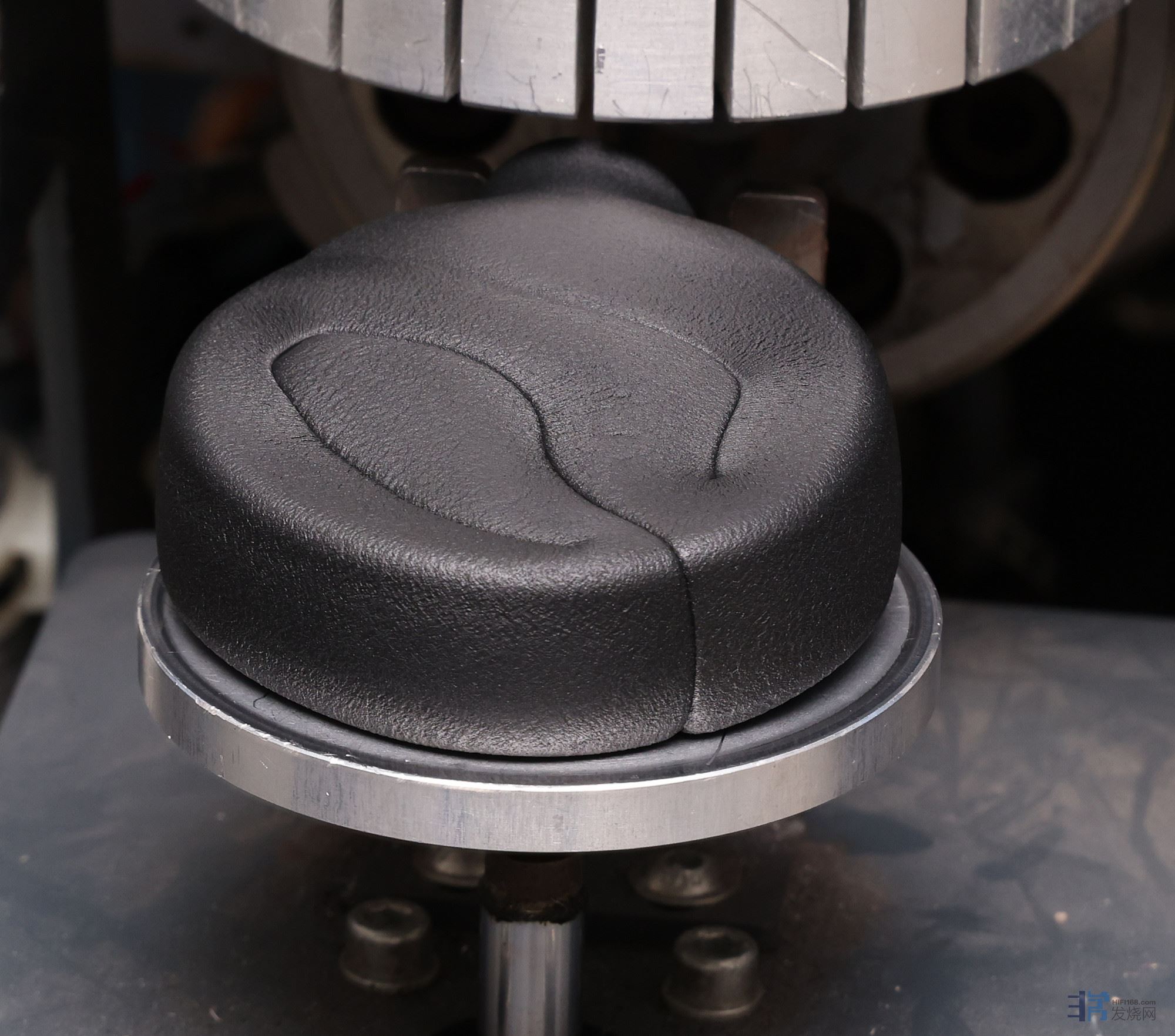

塑料原料处理机负责把之前看到的美国进口塑料颗粒经过除尘、除湿后,加温,融化成一个塑料泥团。
出来的就是这样一个塑料泥团。
特写!

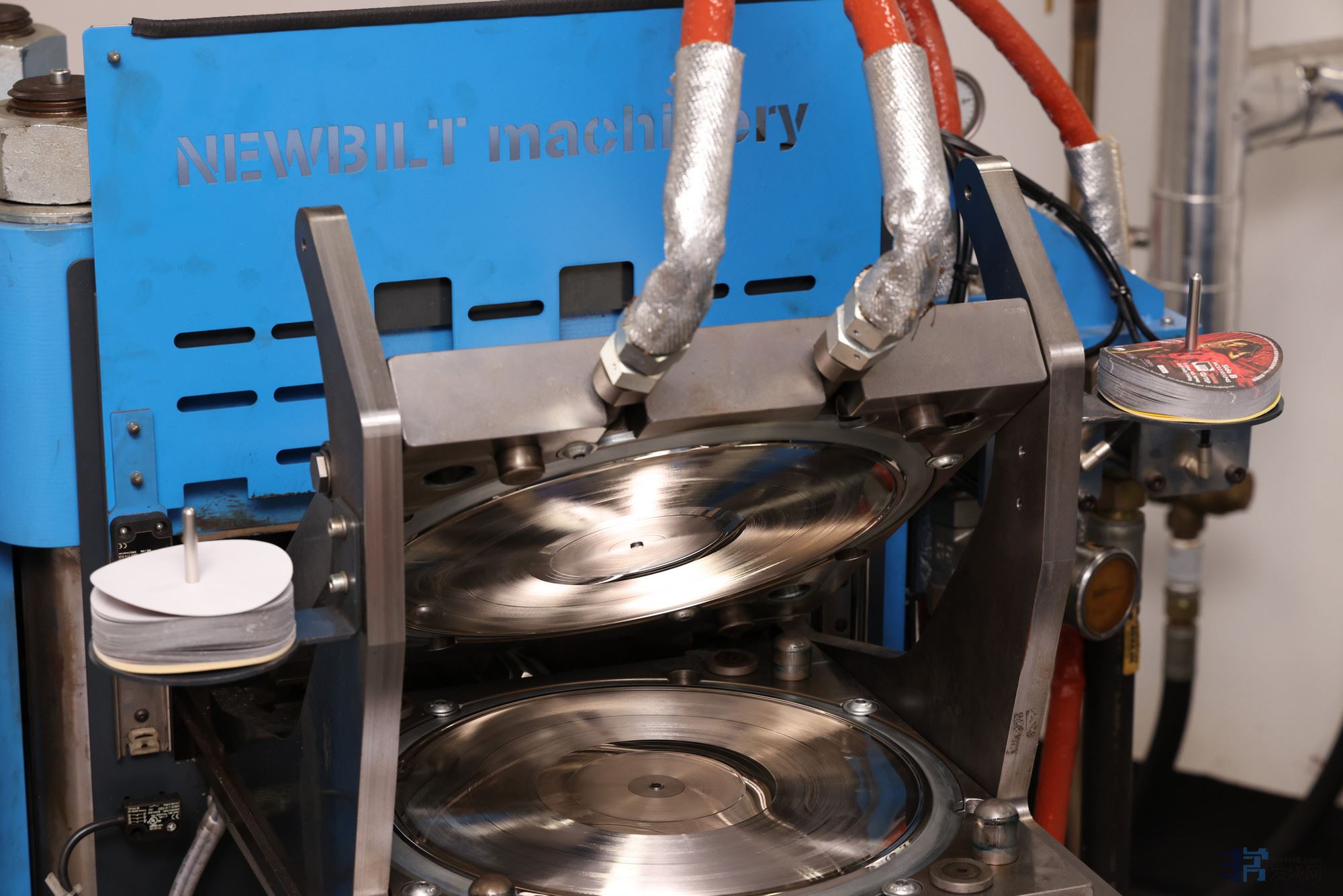

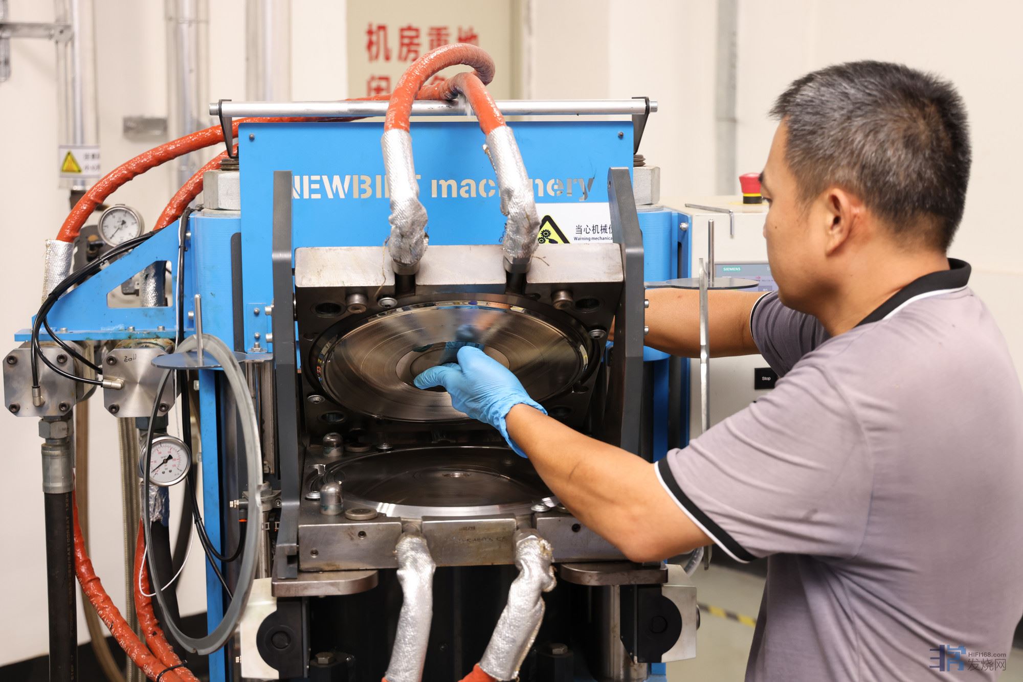

这是整装待发的压碟机。

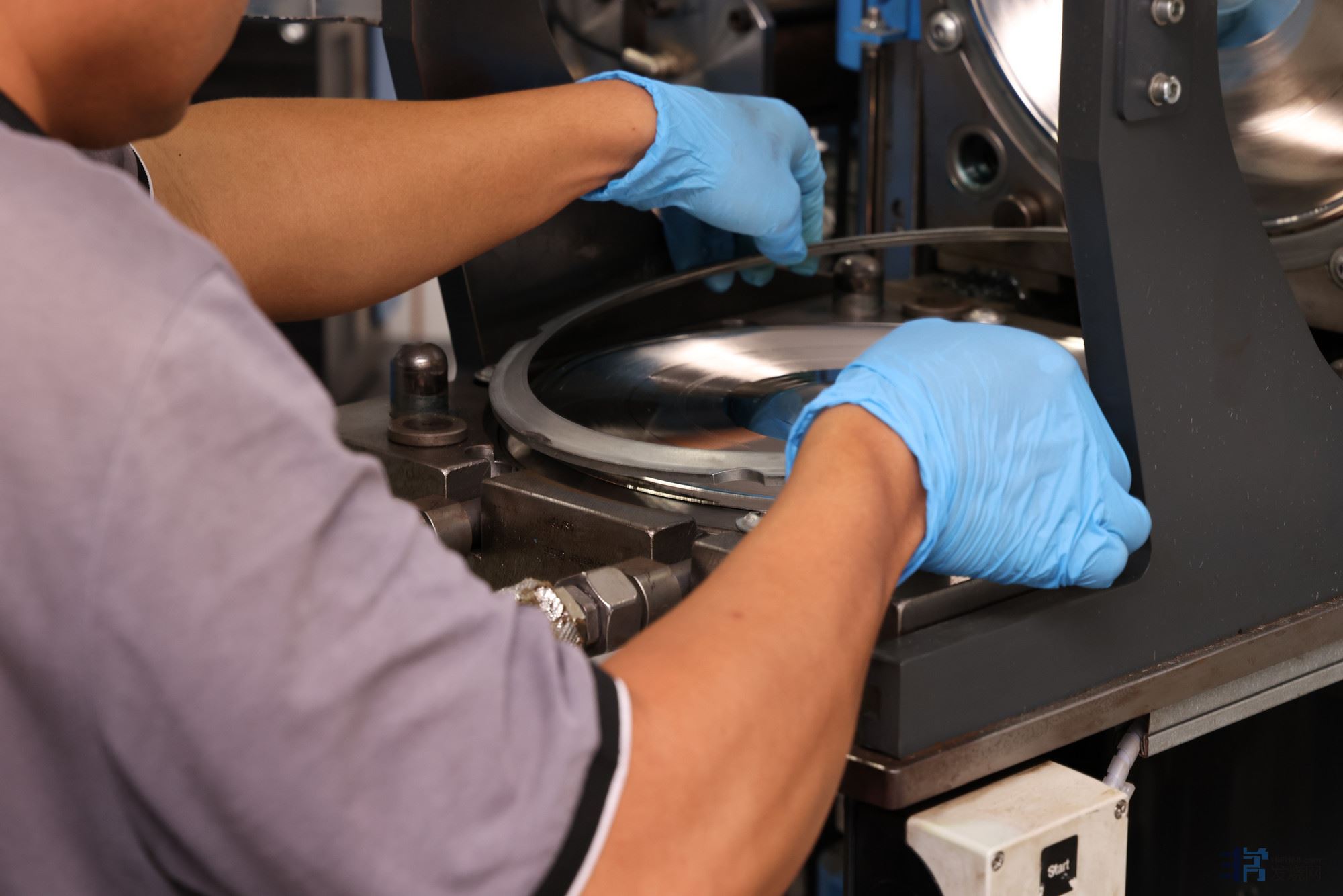

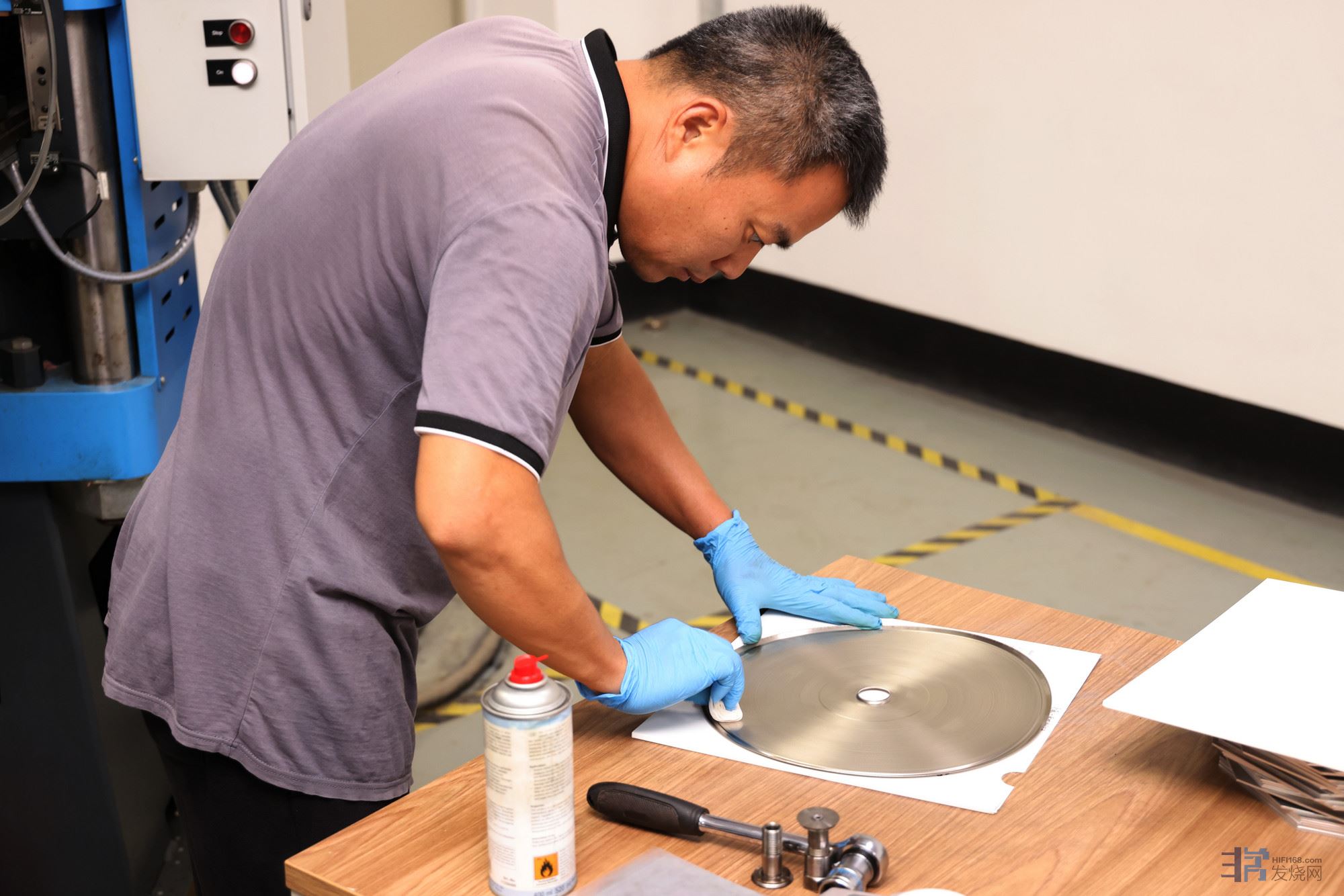

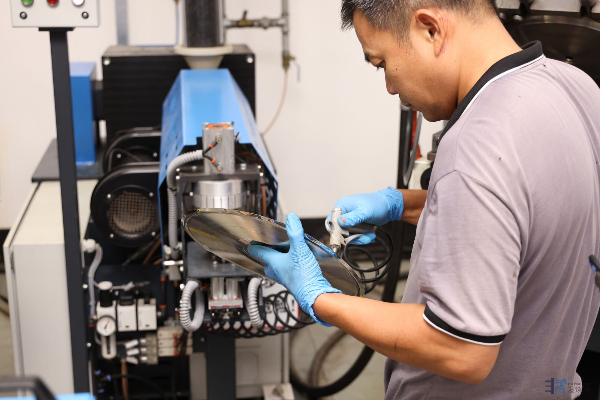

准备把压碟母盘放上压碟机前,用清洁剂清洁母盘背面。
用过滤高压气 枪清洁压碟机放母盘的部分。
再用过滤高压气 枪清洁压碟母盘。

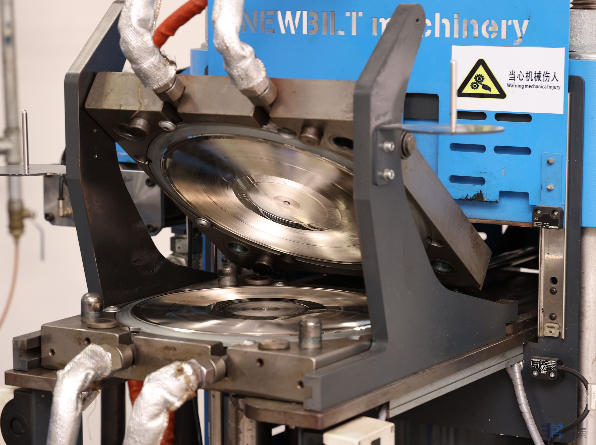

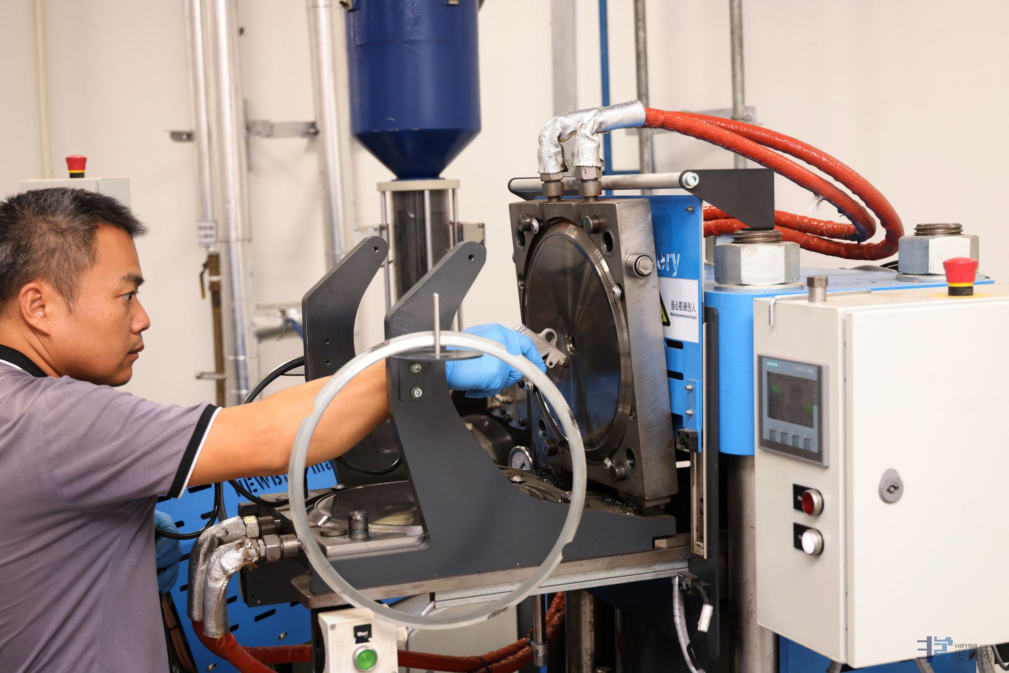

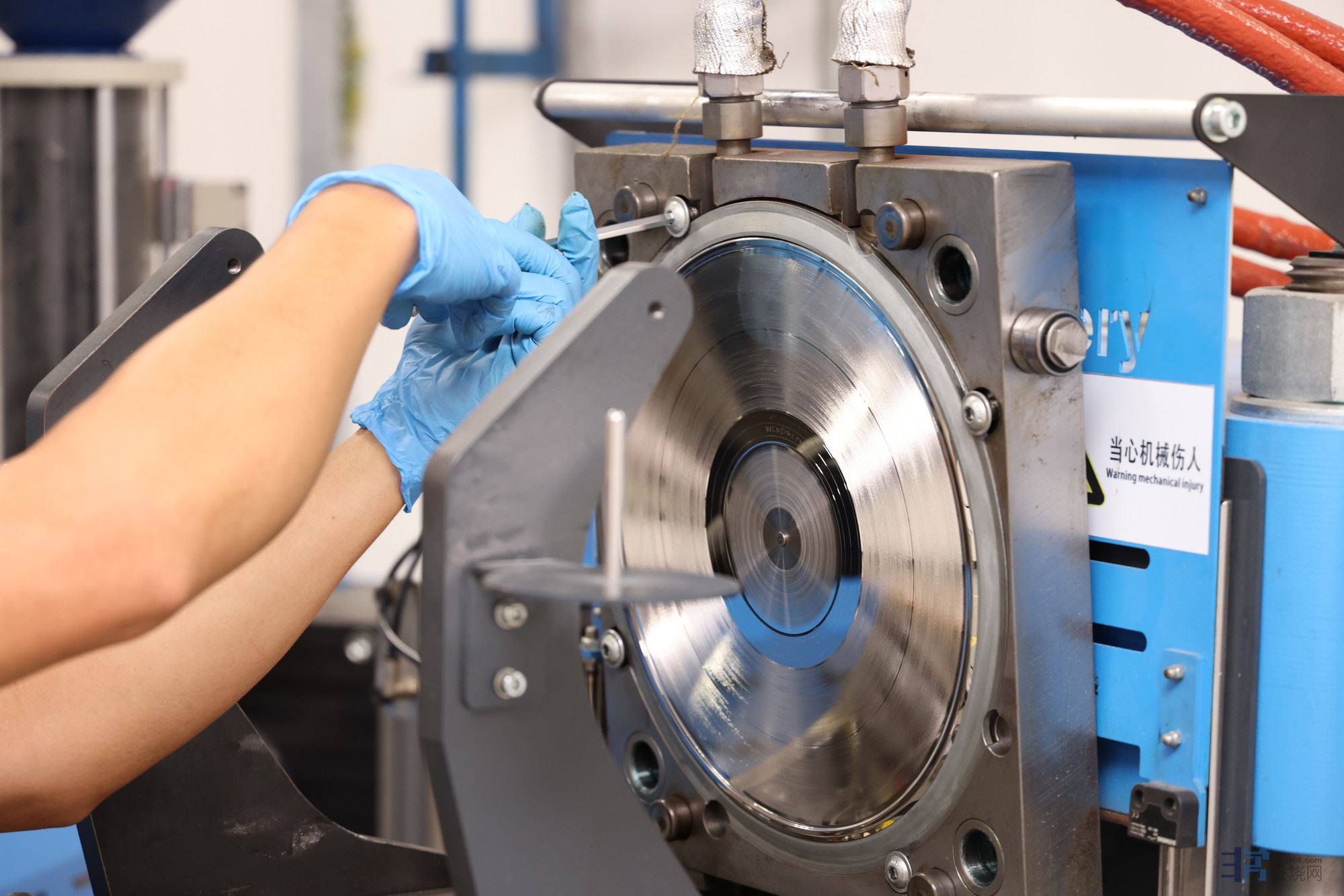

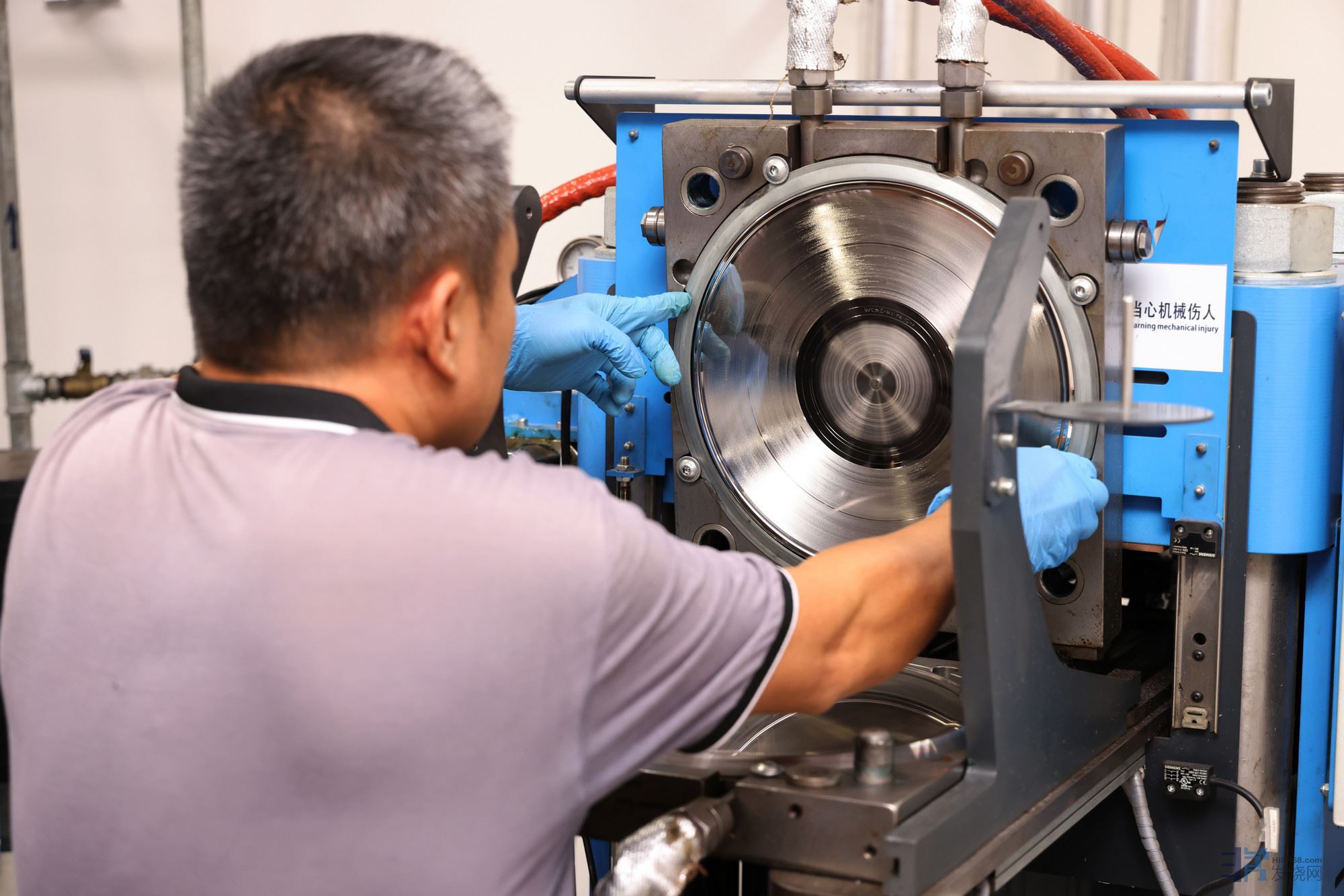

把母盘装上压碟机。
套上盘圈,保证四周的平整。
把盘圈装上固定螺丝。

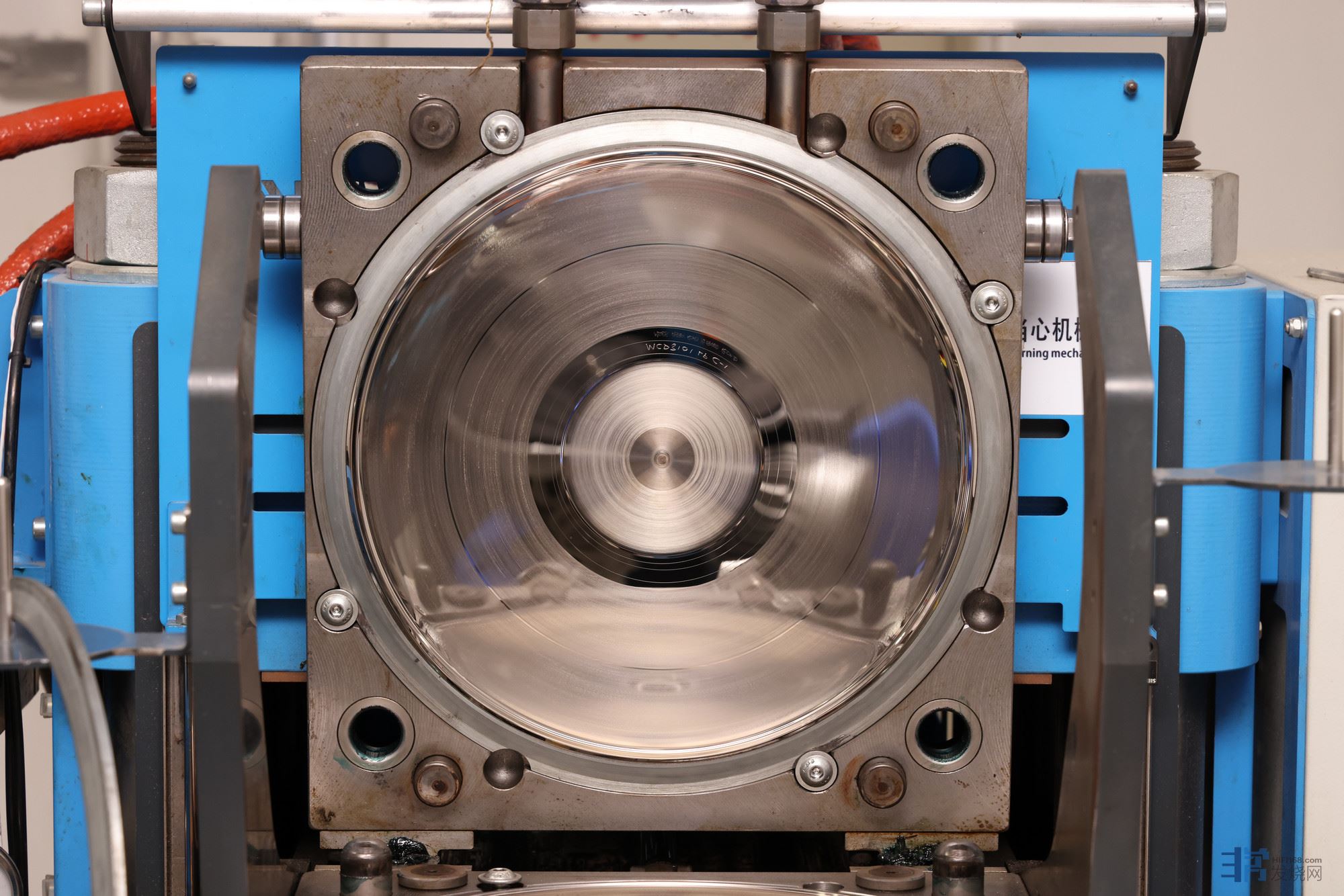

A面的压碟母盘已经装好了。
同样的工序来装B面的压碟母盘,A面和B面同时压。
已经放好A面和B面压碟母盘的压碟机!

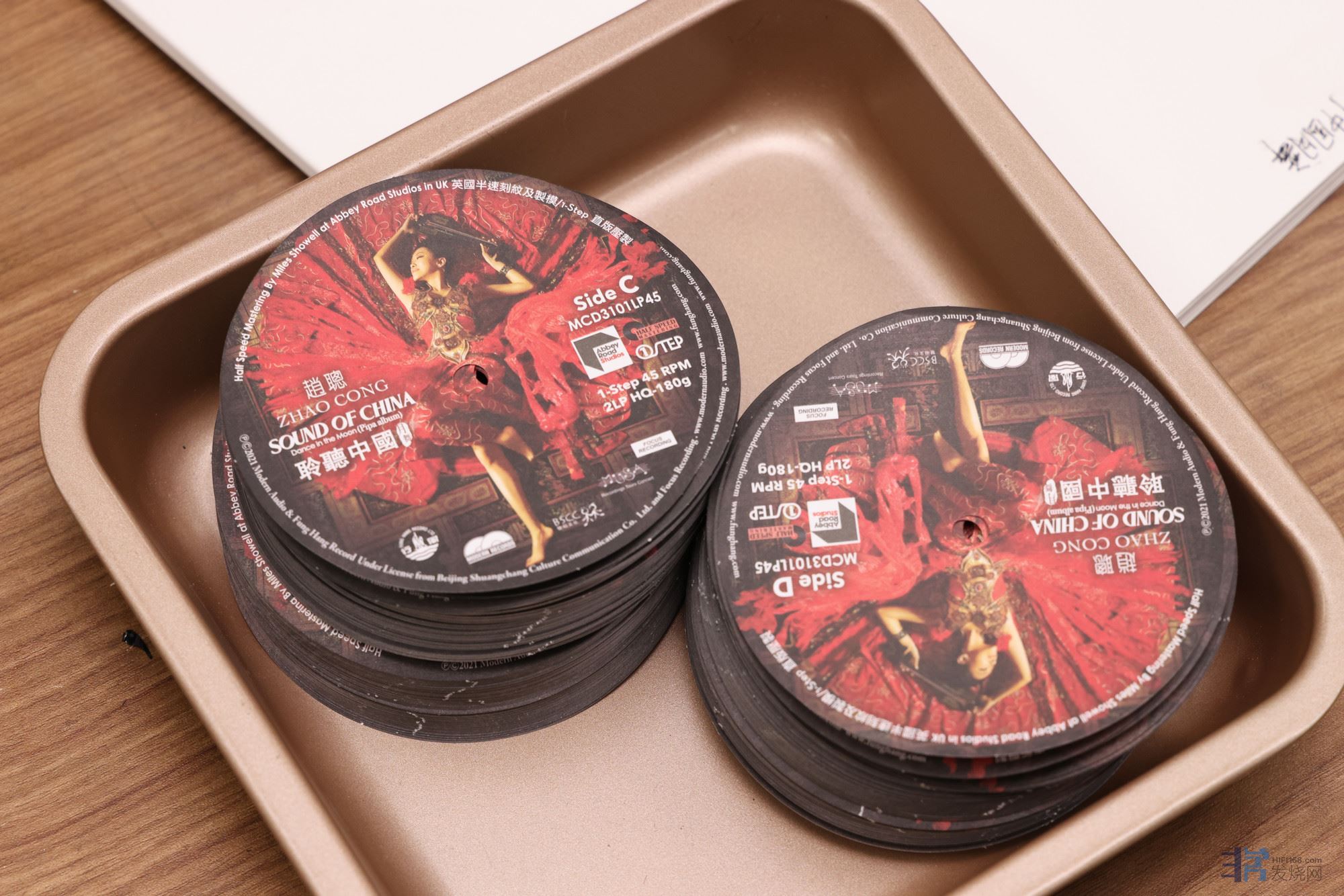

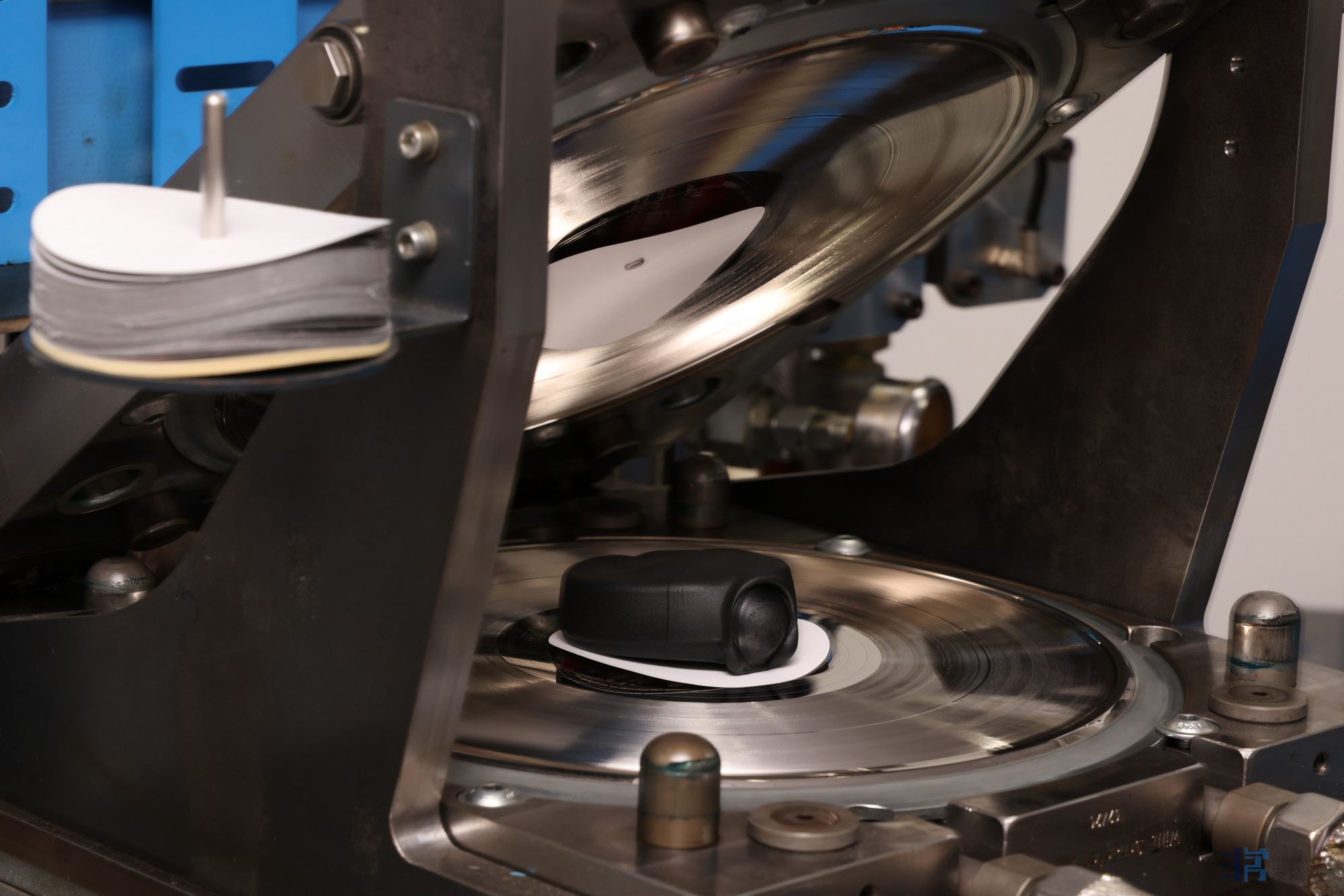

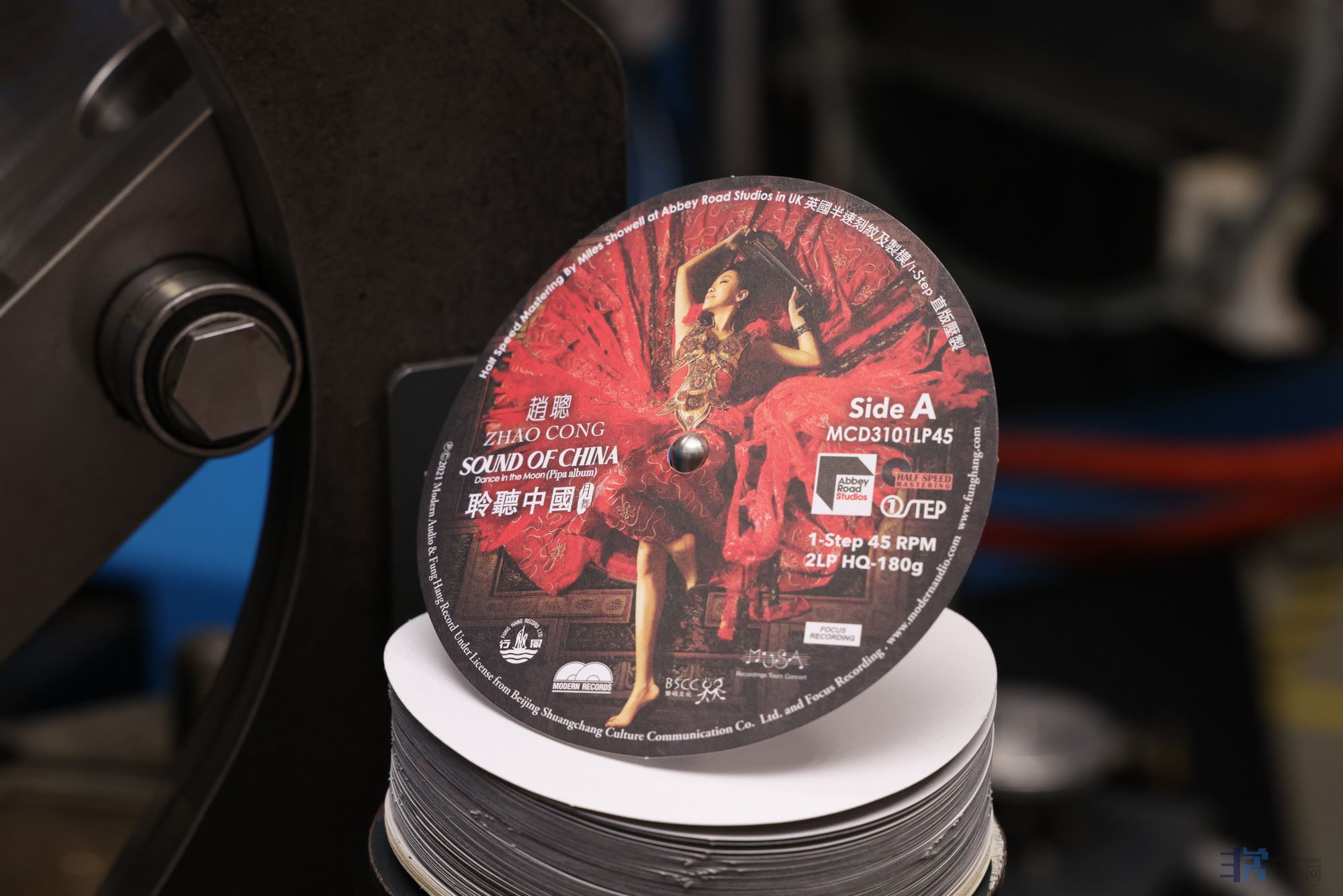

唱片碟面的标签是压碟时一同压制的,所以要准备好标签。
A/B面的标签分别放在压碟机的两则,方向正面方向对应碟面是相反方向放。
在标签上放上塑料泥团。

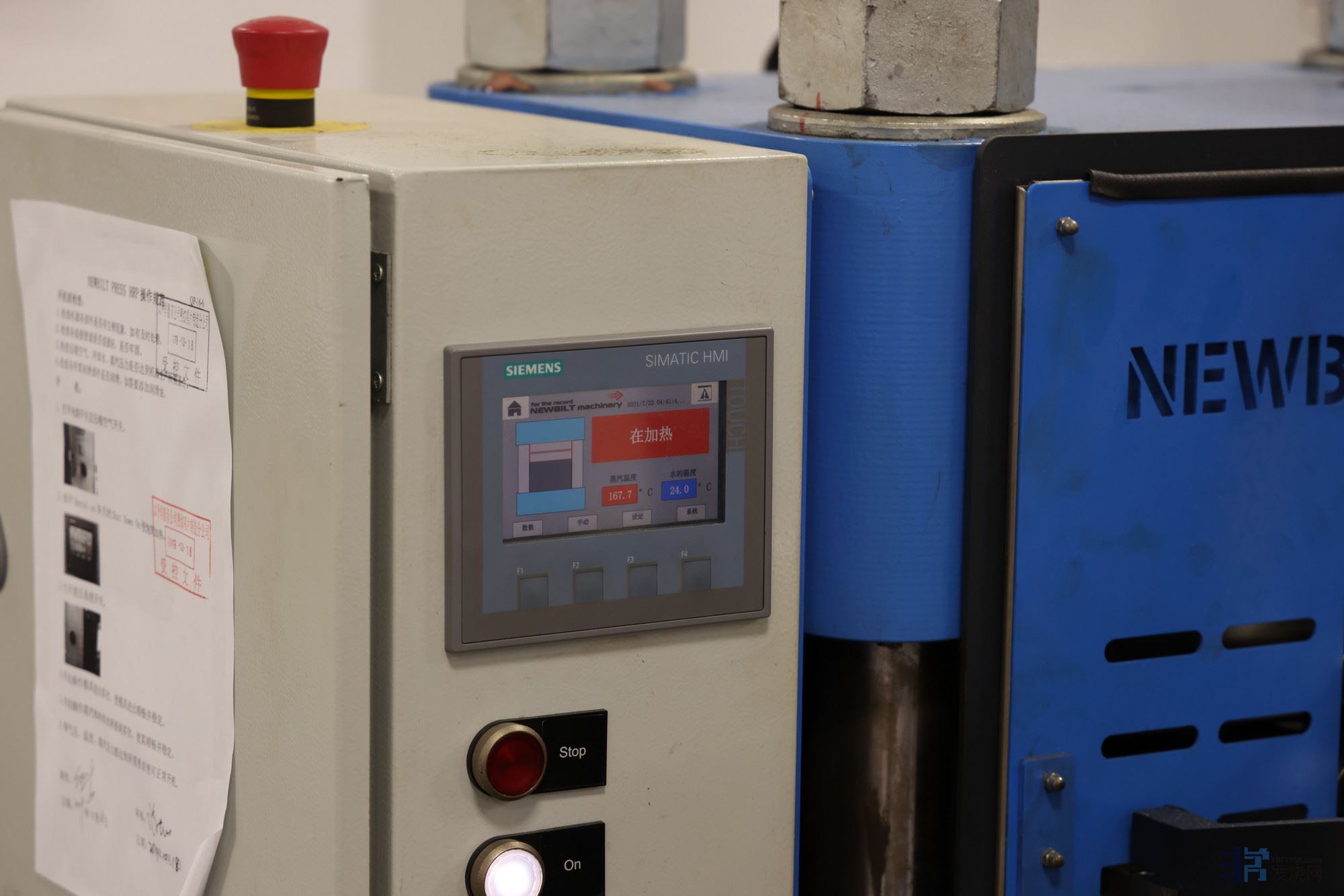

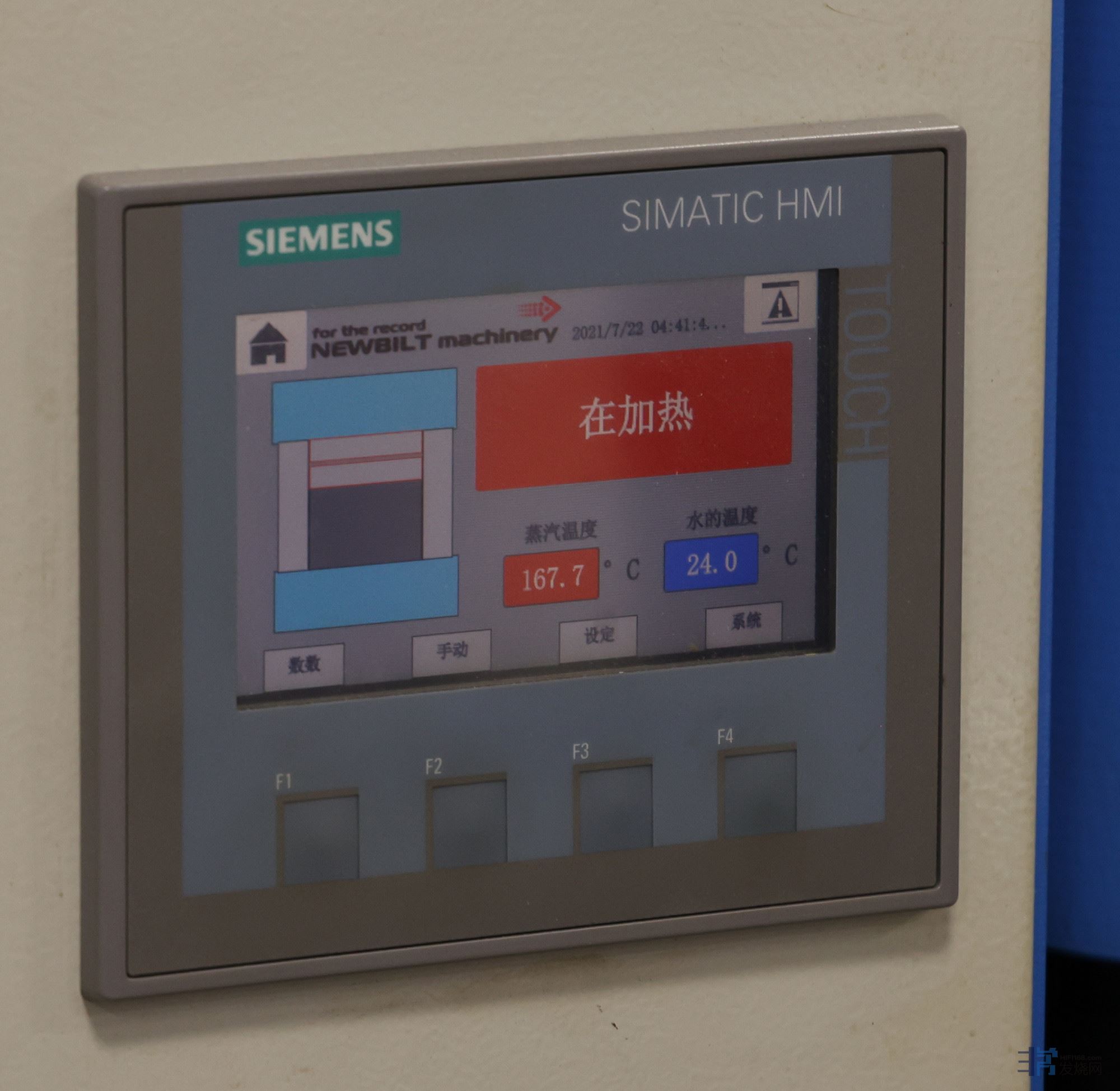

开始高温高压压碟。
正在加热。

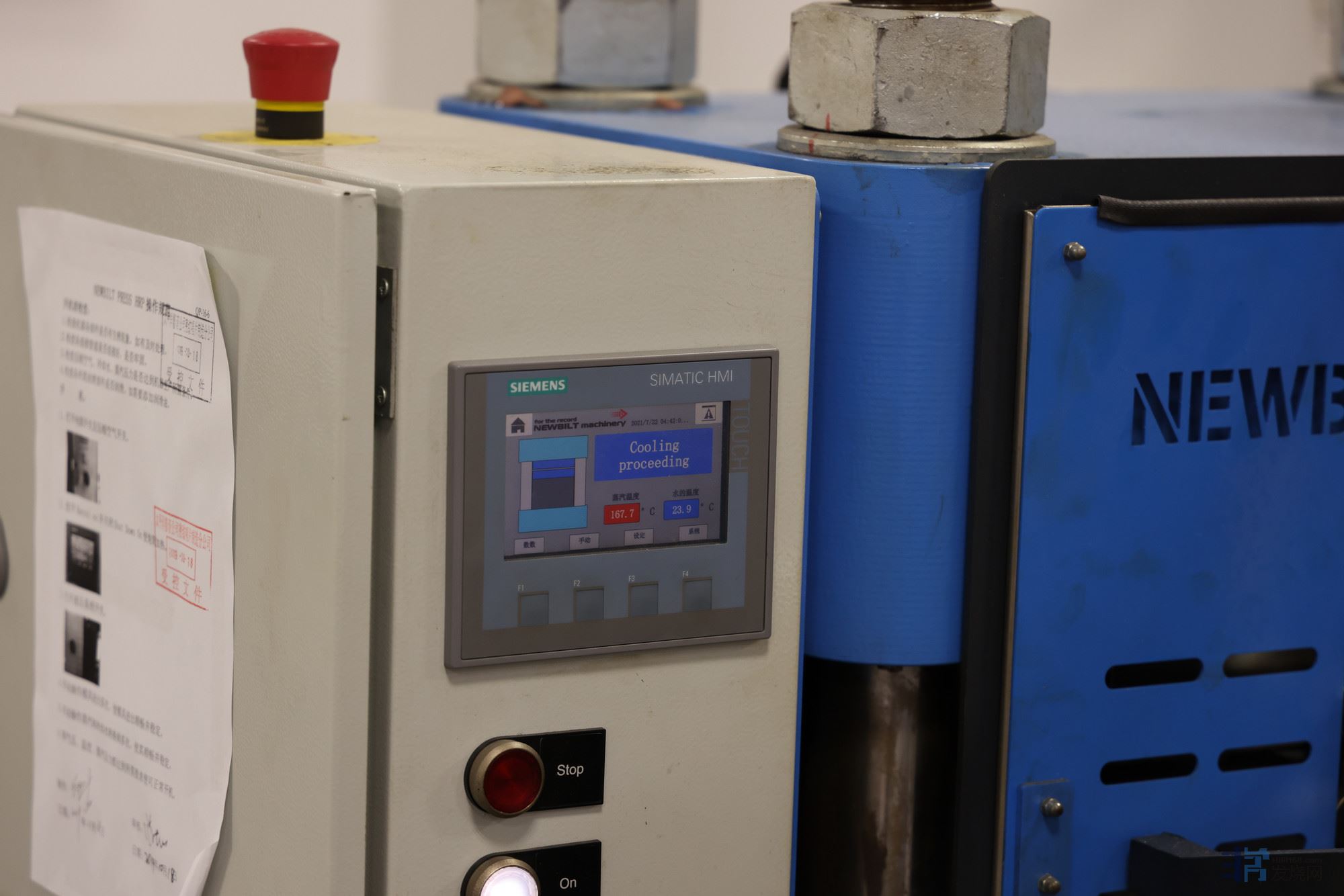

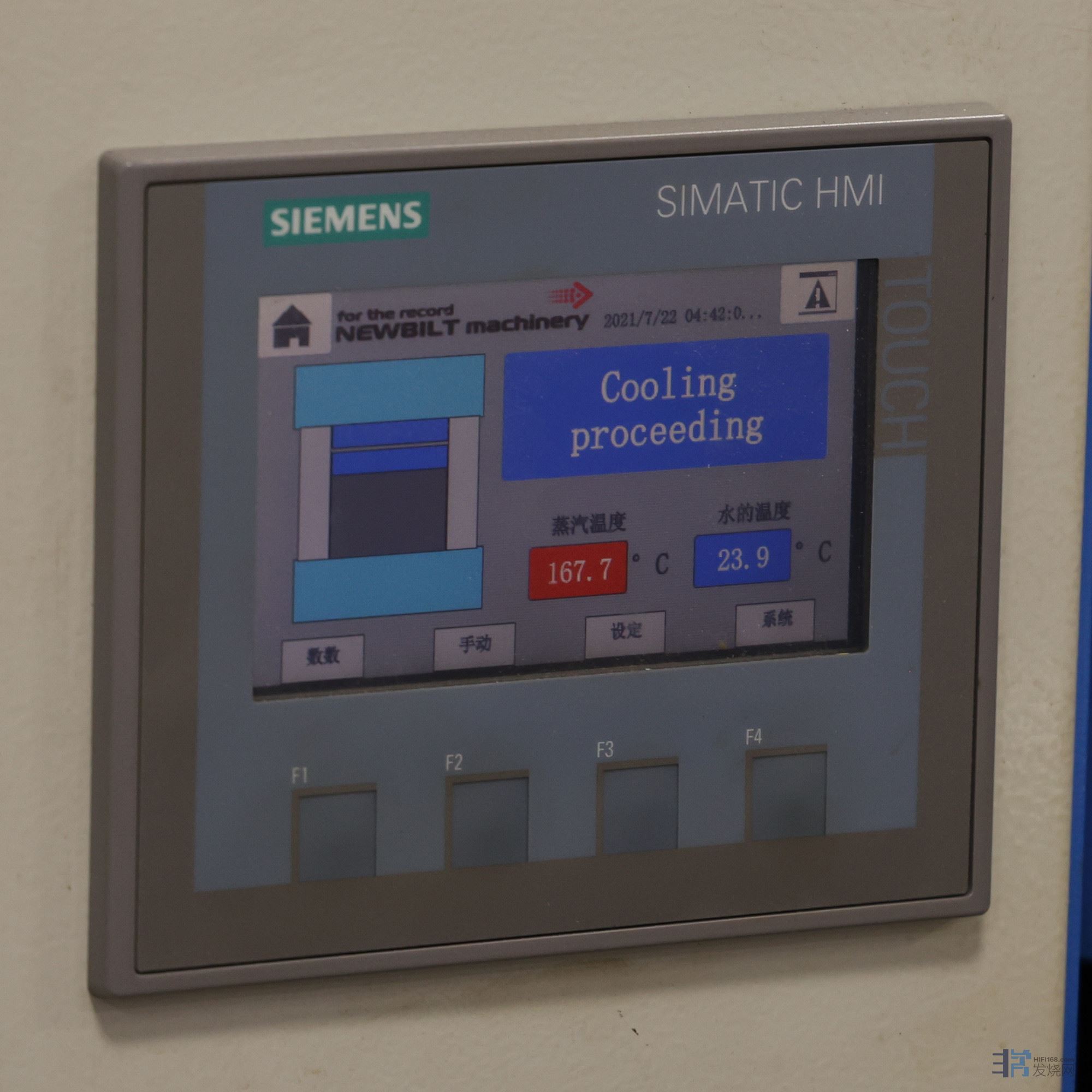

压碟后要进行冷却。
正在冷却中。

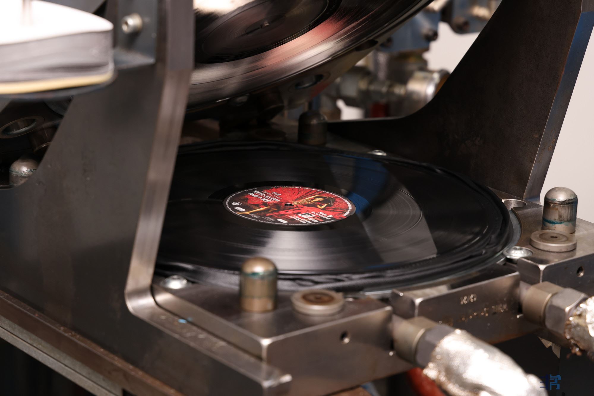

压碟成功!
拿出压碟机,可以看到唱片还是软的,所以还要拿出来慢慢冷却。另外唱片有外溢出的胶边,接着就要处理。

这个操作工好像也太不专业了,好歹也穿件防尘服戴个防尘帽呀,万一压片过程掉了根头发打了个喷嚏什么的,不就影响质量了吗?
18#
我觉得也应当是像治疗新冠的医生一样全副武装。
