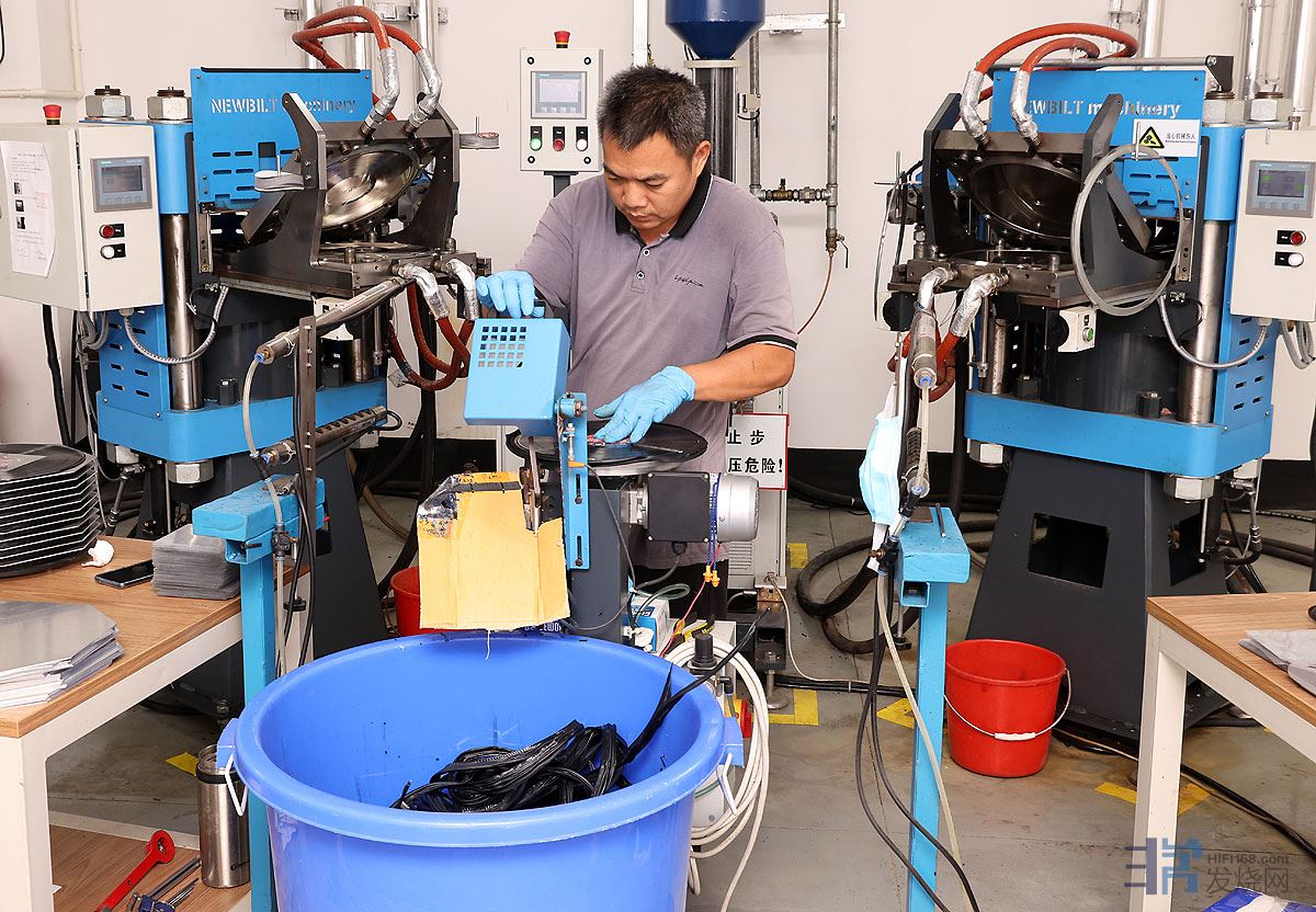

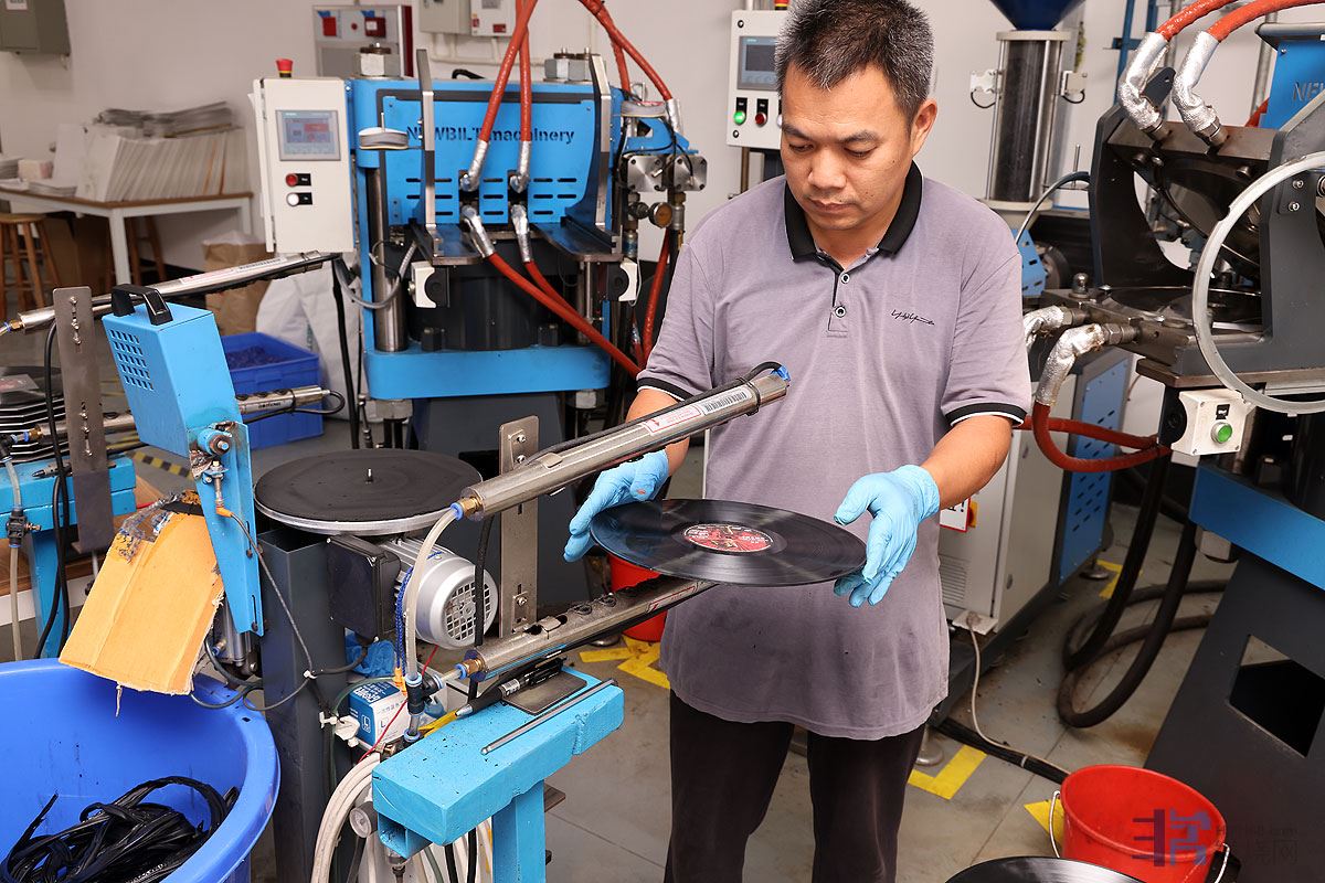

这个就是裁剪出多余的胶边 了。
裁剪好后,要经过静电空**,消除唱片的静电。
这样,一张黑胶唱片就压制好了。

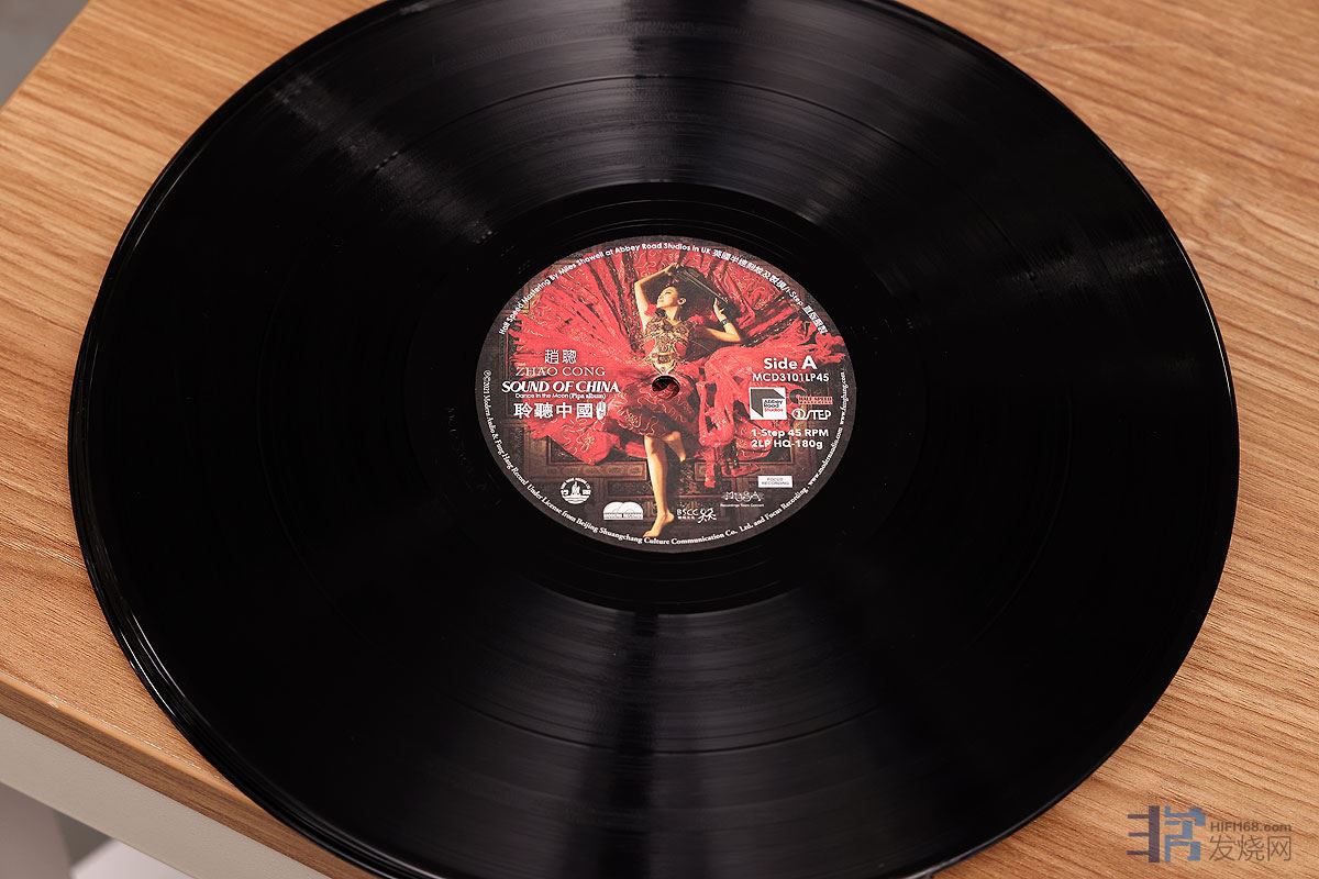

这款45转UHQLP《聆听中国》于8月6日的香港高级视听展上上市。

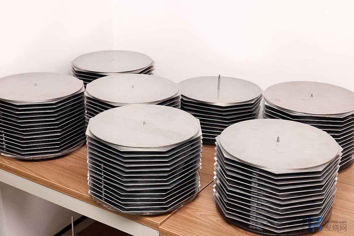

唱片压好后,还要经过几天的自然冷却,防止唱片变形。

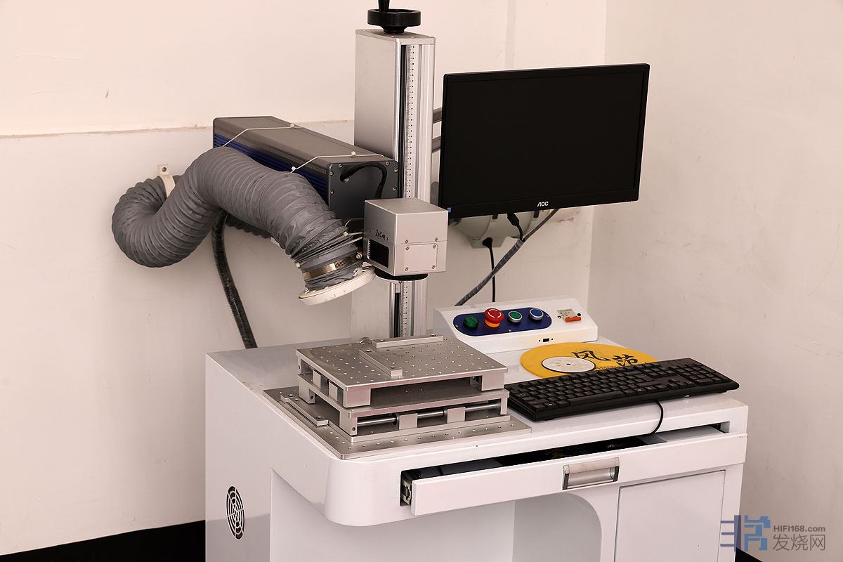

这是给黑胶唱片打限量生产号码的激光雕刻机。

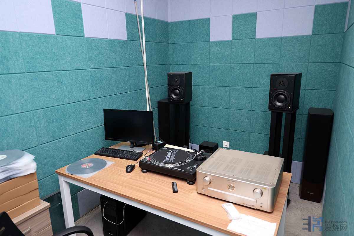

太平洋压碟厂的测试设备,松下黑胶转盘、马兰士前级、丹拿有源监听扬声器。
27#
基本上是一张一张纯手工制作
28#
基本上是一张一张纯手工制作

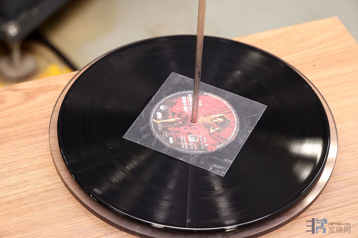

29#
每张LP都先经过这个唱盘的唱针划一遍啊。

30#
audio 发表于 2021/8/6 16:53:03
抽检的。
