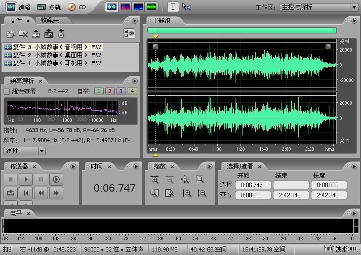

先上图。

黑胶虽然好玩,但变数太多,因此要达到自己满意的要求,仅三大件:转盘、唱头、唱放,就令人烦恼。特别是唱头和唱放的组合,由于种种原因,效果不尽人意的比例不少。
另一方面,唱片磨损也是个问题,如果是平时随意听的话,我更愿意播放录制的。录音的通常做法,无非是唱放输出到录音机上。因此上面的问题依然存在。
突发奇想:先录音,后均衡,而且是用软件替代通常的唱放。
先放狗搜一下,免费的音频软件不少,选中Adobe Audition 3.0 。(略去N字)
经过反复试验,终于完成了新“唱放”设置。在新“唱放”的配合下,不论是高度风的mm头,还是天龙的MC头,邓丽君就是邓丽君,且是有人情味的邓丽君,不会出现明显的高度风唱头风格和天龙唱头风格的邓丽君了。
不过该“唱放”也有缺点:1 完成“唱放”设置有一定的难度,2 还不能实时播放;3 已转成数码音频,不过声音好过实时播放的模拟声,不在意这点。4 个性太强,仅适合和它关联的系统。5 等待发现
优点;1 录制一次,无限次播放,对保护黑胶唱片有好处;2 在天气、供电等因素处于较好条件下录制,比在各种恶劣条件下的实时播放的模拟声好。3 不论什么唱头,都能调整到同(近似)一个邓丽君。4 利用该软件还能使耳机系统、桌面系统和通常意义上的音响系统都能得到同(近似)一个邓丽君。5 等待发现。

试用30天?
好象不是,且不用安装。运行一个文件即可。
