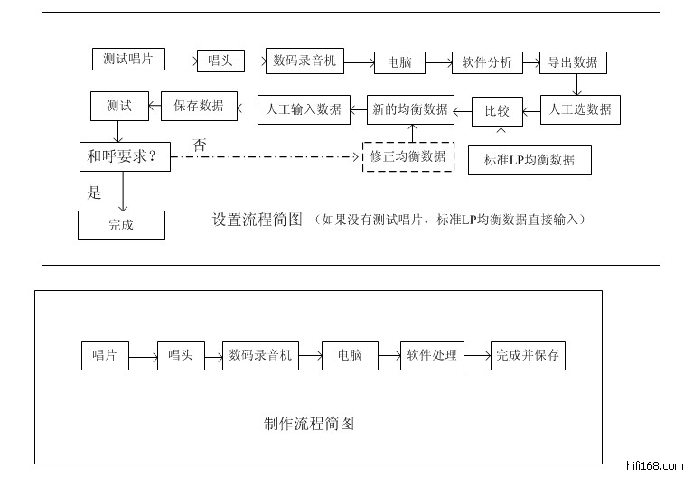

简单流程图

目前用SONY PCM D-50录音,话筒口输入(实测,外接信号能达40KHz),录音电平是不成问题的,还要衰减才不会过载。mm头最好加一级阻抗匹配器。均衡特性不用考虑的,由软件去完成。
这只是一种玩法,普通器材更能体现出它的优越性。

一两句可能说不清楚。
不同的唱头,其频率特性是不一样的,这次实验用的高度风mm头(M20FL SUPER)和天龙的MC头(103R),实测,其频率特性差异很大。如果用通常的唱放来播放同一唱片同一首歌,就有高度风味和天龙味两种风格。很显然是唱头的影响。要减弱这些影响,首先要有个参考的标准,就是测试唱片。通过播放测试唱片来判断它们的频率特性偏离标准有多远。然后用软件校正它。这样就基本排除唱头的影响。这样我们就得到录在唱片上的声音,而不是邓丽君现场的声音。
当然也可以在通常的唱放里用硬件来校正它。
