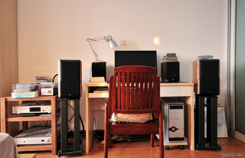

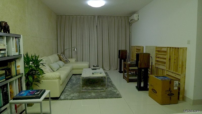

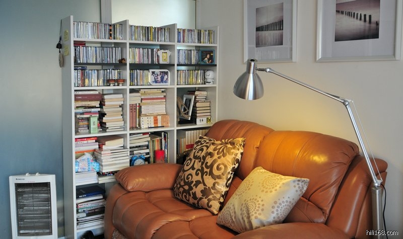

以前在书房听(见下图),一侧是床和落地窗(有窗帘),一侧是书柜,对面是一张沙发,墙面未作处理。效果还能接受,只是低频感觉不够扎实,略有驻波。

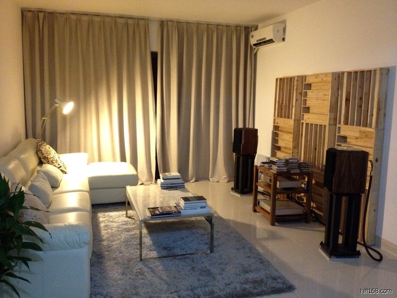

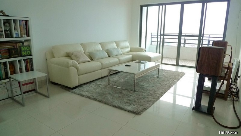

由于种种原因,搬了了房子,移到客厅(如下图),在音像架的后墙增加了9块二阶扩散板。由于沙发靠墙且后墙是大面的光滑白墙,所以声音有点混,低频较浑,有残响。

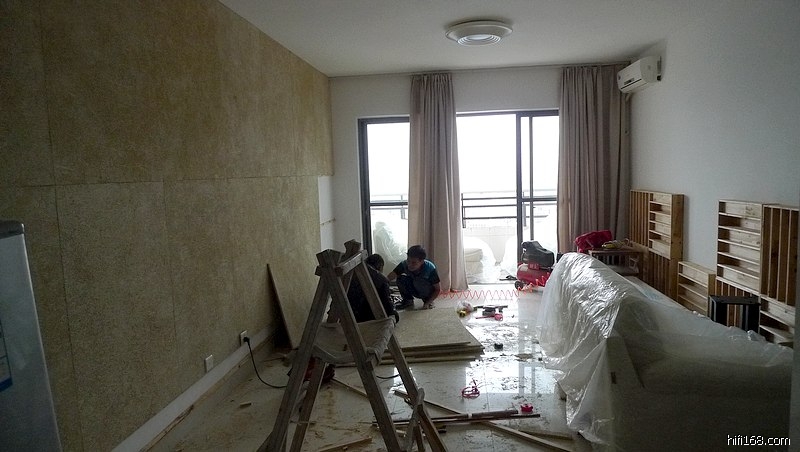

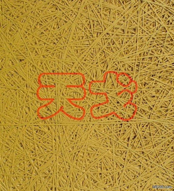

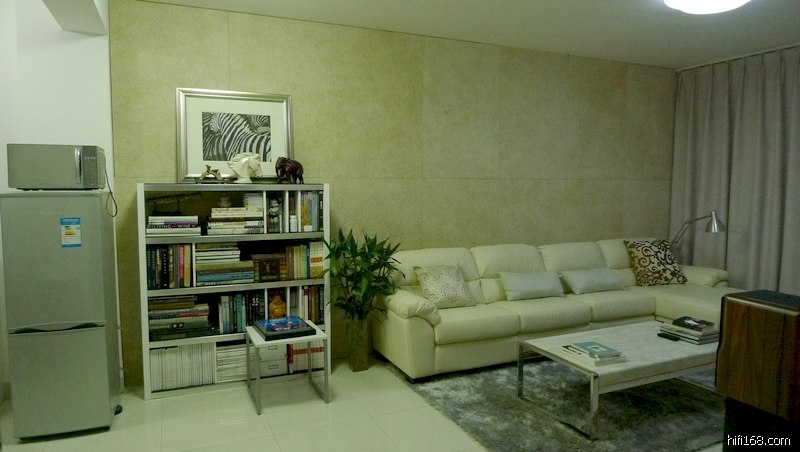

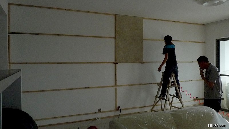

于是考虑改造,采用木丝吸音板(详细见下图),请人在墙上打木条框架,然后将板钉装在木条框架上。等一开声,大失所望,不但之前声音混、蒙、有残响的问题没解决(用手敲吸音板,有轻轻的“供供”声,类似空鼓效应),声音反而失去了活力,没了生气(也许是吸音过度?)。

楼主听环境很漂亮!不是功放不够功率,是声音没力!多往这个方向调整一下。

把沙发和音箱调个个,也许可以。现在右边没有墙角,声音不可能好
回复 6# huuhuu 的帖子
音响和沙发调过来,
沙发左边就没有墙角了。
我这个是客厅和饭厅连在一起的,
必然有一侧没有边
环境不是越差而是更好了,试试竖摆:两音响放在落地窗两侧前,长沙发和书柜作为客厅与餐厅的隔断屏风。听音时关闭落地窗合上窗帘。音箱线用音乐丝带之类的薄型贴地,用信号线调音。
以前应该不关环境的问题,估计是搭配或线材的问题。现在声音没有活力,估计是吸音过度有关了!

觉得后墙这样的吸音处理过了
声音蒙、混是高频不够和中低控制力不足,这样的处理更是弱化高频反射之余,中间空洞还加剧了中到中低的共鸣,个人感觉不做处理还更好。
个人有几个建议,楼主可以考虑一下:
1、兄在听音乐时应该是取下音箱面罩的吧?见几张照片都是盖上的。
2、兄的器材架是什么厂牌的?器材下面有没有再加钉脚?如果是一般牌子的实木而且是直接用器材自己的脚放上去,那绝对是蒙和混。我用过,所以知道,一定要另加钉脚。
3、兄的音箱脚架是什么厂牌的?是否铁架?柱子里面是否空心?试试去掉最底下的石板,在脚钉下面垫木方(如果家里没有小孩子,也可以试试拆掉原配脚钉换用其他钉),然后找最厚最重的铜版纸杂志之类的东西把脚架立柱间的空位塞满,再看看效果如何。如果比较有效,你可能要换脚架。
4、前墙的扩散板是兄经过测试才放上去的还是随便放的?建议全部拿走,换一张挂毯或厚窗帘布上去试试,然后逐步在两箱正中、两箱后方几块几块的加上去。
兄的系统存在的问题应该不是一处两处地方就能解决的,慢慢逐步调整吧。切记每一次调整不宜太多,做完后要反复试听确认有没有变化,是怎么样的变化。有就有,没有就没有,不要欺骗自己。不确定的,明天再听。不要心急,不要焦虑,这样很影响听感的。
