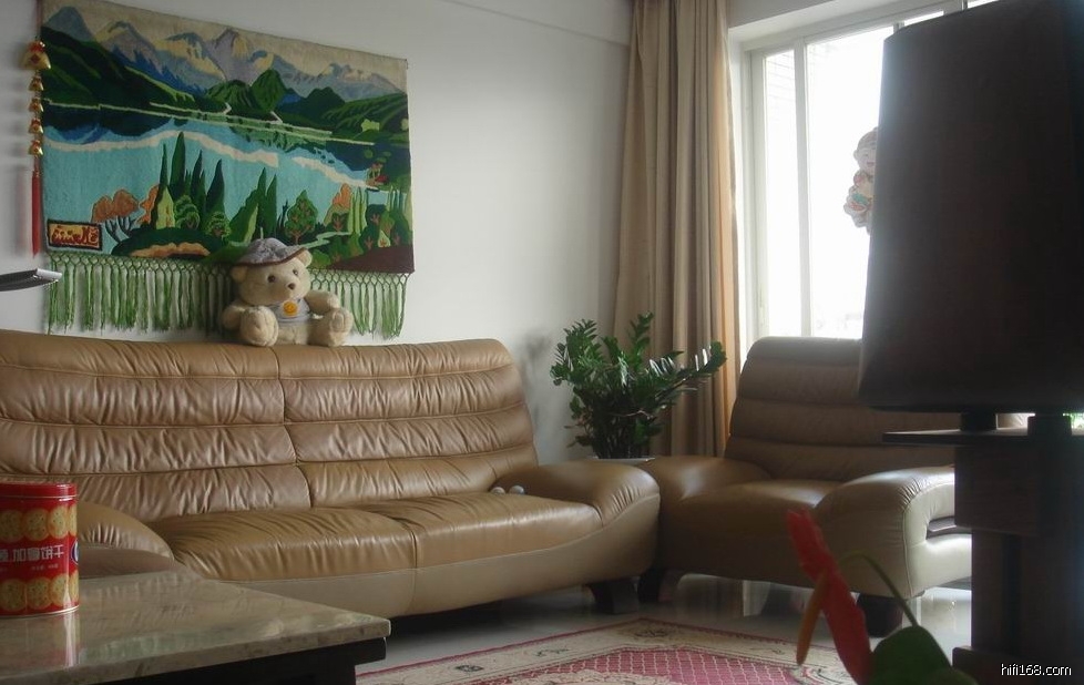

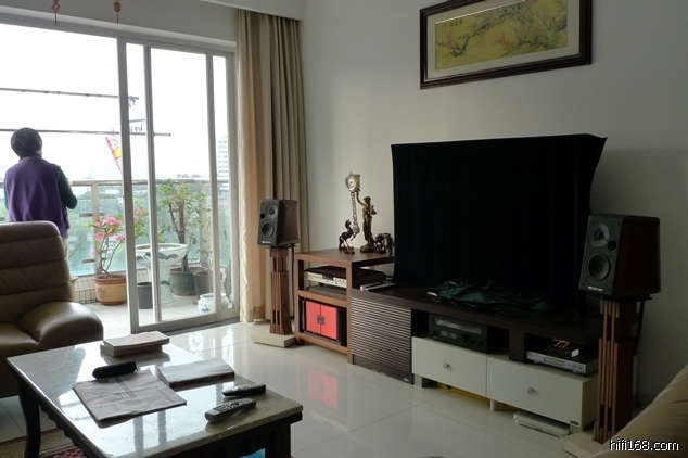

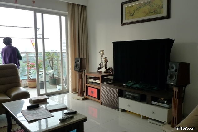

原帖由 Dr kuang 于 2012-11-8 0:44:00 发表
没有实地听过,看图片的感觉空间没太大问题,可能是家具太少,墙壁地面硬反射强而且集中造成的?
另外,很不主张发烧友家里做吸音,因为一来吸音是很难控制精确频率和量;二来家庭音响毕竟不同于专业监听,保留适当均匀的混响声音会悦耳自然些。
邝医生疹断的对。我的环境与楼主几乎是一样的,后塥没有处理,只是在皇帝位上挂了一张毛毡而已。声音一直没有驻波产生,不过系统不一样。
jpg(2012/11/8 8:41:40 上传)
jpg(2012/11/8 8:48:33 上传)
最后编辑老龚 最后编辑于 2012-11-08 08:48:33
