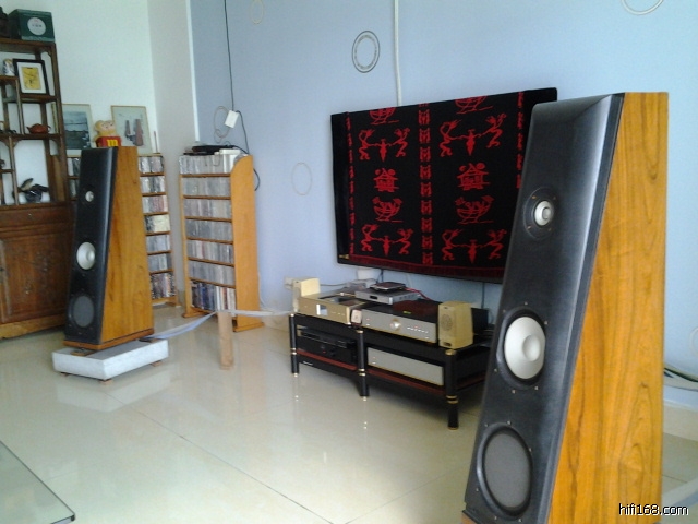

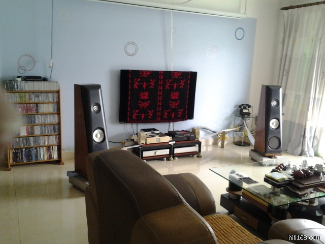

回复 1# 西冷 的帖子
我的听音环境和你的基本上相同,但是却没有一点你的那些问题。但是我的前后墙可没有做什么吸音.MBL1521兄村庄兄以及广东省清远市很多烧友都知道。可能是你的线材没搭配到位。继续努力吧!上些我的听音环境图:
[attachimg]391823[/attachimg]
[attachimg]391822[/attachimg]
