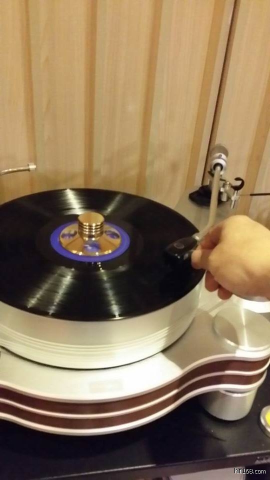

今天重新加工做了一下改造工作,情况大卫好转,再强化接地,轰轰声锐减,基本到可以接受状态。

基本解决

基本解决。。。。。。。。。。。。。。。。。

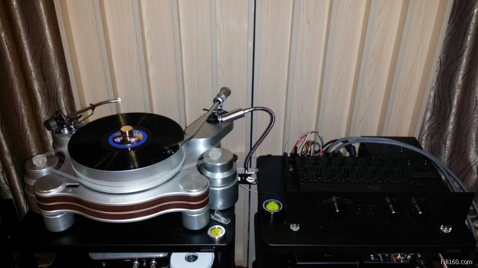

2014-03-15 21:19
(164.10 K)
2014/3/15 21:18:54
接线在这里。。。。。。
这些常识问题不可能犯错的,而且我反复核查了很多遍,所以。。。。。。。。

经过一晚上的反复测试,无法解决这个问题。
只能等普通MC头和架子到了再试试看是否普通MC头也会有这么大的噪音再说了。

轰轰声基本解决,静电问题再琢磨办法吧!
