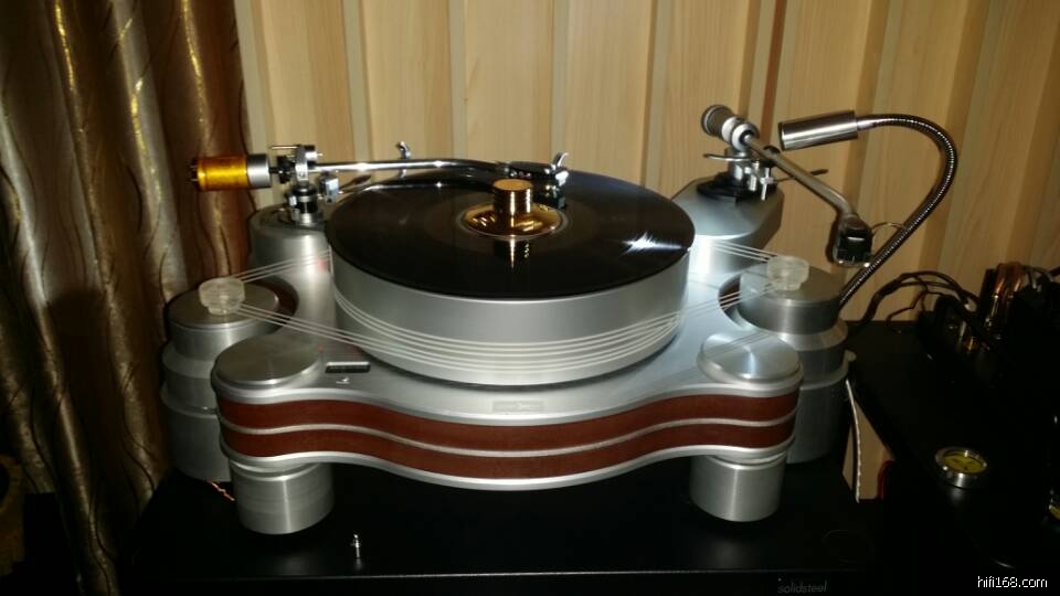

有朋友说磁悬浮的唱机盘不能用技术盘,很多问题不好解决,比如静电。
请朋友们讨论一下。
也希望阿玛尼厂家能出面做个讨论。谢谢!

我的lp-32无此问题.试过2个唱头.都是at-33e.33coc.
23#

我的AT33系列 103系列,配合3009唱臂,也没问题。
就是用SPU带升压牛的头,这个问题比较严重。
这是用103系列的头在测试,很正常,也很干净。

理论上讲这个应该做防磁隔离才合理吧

昨天用铅笔末测试失败,铅笔末不管用,用喇叭也搞不来,所以,都重新早点铁粉或者其它类似指南针的东西来测试,才能辨别是否真的漏磁,厂家认为漏磁不可能,他们说做了很好的隔磁工作。只是事实是只要用309加SPU GTE的头,就会出现哄哄声。普通MC头不会出现。
所以,我也很郁闷,等慢慢验证再说吧。
好在我的309+SPU在301上测试过是完全正常的,不然还有的折腾了。

铁粉建议还是不要搞了吧,这一折腾如果不小心很难打整的,唱头什么的沾上

周末去地摊上这个小指南针看看效果就知道了。谢谢提醒!

用线牵一支补衣针试试

其实测到了又怎样?我怀疑是电机的磁场带来的,可以换一边唱臂座看。
