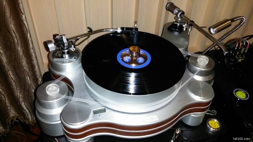

嗯,还好是个平衡杆断在里面了,已经发给老彭去修了,等回来就可以试试了。
把3009唱臂给安装上了,初步调整了一下,主要用来测试安装普通MC唱头,是否有轰轰声。
结果,果然听不到了。
验证结论:LP32漏磁比较严重,不能使用SPU GTE这种带升压牛的头。
jpg(2014/3/16 20:28:45 上传)
把GT到3009试试

3009的托没那么重,搞不起来。
等等看3012修好的情况吧,3012的是重坨,我当时给3012配的头就是GTE。
估计得下周老彭才能寄过来,到时候测试一下看看吧!
这种情况不出奇,升压牛本来就是很敏感的,摆放的位置也有讲究,我以前也试过升压牛受到唱盘马达的影响。
16#
学习了
17#
唱盘和马达的位置稍微挪挪,试试如果是漏磁,换下位置就会好点

原帖由 ipchifi 于 2014-3-17 13:11:00 发表
跟马达没啥关系,是转盘的磁悬浮漏磁。
今晚我会用铅笔末和白纸做实验看看到底是怎么回事情吧!
19#
想一想像clearaudio等进口成熟品牌用到磁悬浮的唱盘是什么档次和价格,而国产盘3000元的就有磁悬浮了,你就明白为什么会出现这样的状况了。有时候不得不佩服国人的“创造力”和国产货的“性价比”。
20#
如果漏磁会对所有唱头都会影响,因为唱头本身就是磁铁和线圈,但普通唱头表现出来的或许不是噪音,而是增益或者声道平衡。
