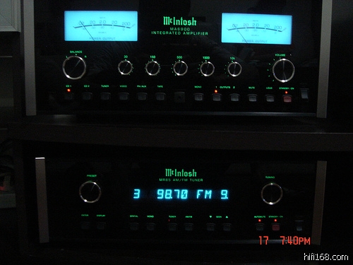

我的麦景图Mclntosh MR85收音头
我的麦景图Mclntosh MR85收音头拥有长达50多年生产高级调谐器经验与传统的Mclntosh,曾在90年代推出经典名机MR7084,近年推出的MR85到底表现如何?想是个大家都会关心的问题。从规格来看,MR85和最高质素的调谐器相比绝对不遑多让,例如拥有出色的立体声分隔度(50dB)、极佳的信噪比(60dB)以及平直的频率响应(20Hz~15kHz+0dB,-1dB)。从欣赏电台节目的角度衡量,MR85可以让大家投入每个不同的节目之中,在每个不同的主持人口中,听到无论LP或是CD之中,听出的亲切感与质感——而这些当然就是一部优质调谐器必须具备的基本元素了。
  Mclntosh MR85也拥有今天基本上都一定需要的设施,例如备有9个记忆设定、信号强度表示(共9格)、电台名字输入显示等;另外,比较特别的就是设有一个名为Spatial的处理系统,一经接上便能增强声音的空间实质感。不过经笔者试听经此输出系统来播放FM电台广播时,虽然质感和宁静度是明显地有进步,但是却缺少了一点儿自然度。以今天大部分追求自然声音为大前提的发烧友来说,还是以不经这组Spatial输出处理器为佳。

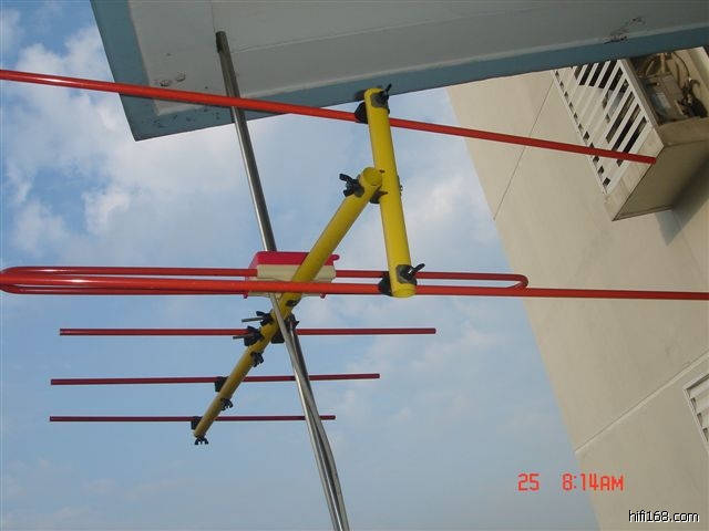

  笔者在楼家中阳台设置一FM天线(赛格50元买来、三单元),把MR85利用75Ω天线接上后,大部分主要的香港广播电台的FM频率均能取得9格(最高)的接收强度。而笔者平时最爱听的香港电台第四台也是九格的最强接收度,正好给予自己一个最佳的监听信源了。在每日的午夜12点之前,全部都是播放古典音乐的节目,经不同的主持人在广播室之内,笔者可以听到每个醇厚和持重的人声有如在自己的面前娓娓道来一样,咬字的清晰度、读音的细节全部由MR85经笔者的麦景图MA6900+B&W703高度还原出来。由于FM电台广播的高音频段极限只能达致16kHz,故此大家不能够期望它可以播出如CD般的动态和能量感;当播出电台内以其他音源(如CD/录音带等)作广播的音乐时,时效当然不可能与家中的同类型音源来比较了。可是当晚上夜深人静、天空万里无云之时刻,把MR85调至98.7MHz RTHK4、93.4MHz RTHK1、96.4MHz RTHK2、88.6MHz CR1、90.6MHz CR2等电台的节目时,“珍藏”级精选音乐和歌曲,由它们带领笔者慢慢进入梦乡,这种超越时空的切身感受和交流,绝对是享受音乐和音响的一种最佳的媒介。今时今日,虽然电台广播的功能和应用率相对是比以往减少了,可是作为音响发烧友,笔者认为它是不可或缺的一环,无论站在欣赏音乐或是监听直播室内的人声而言都是一样。
  这部MR85绝对保持了厂方一贯的秀丽和圆润音质,特别是中音频段最为明显;与其他收音头相比,就是在收听RTHK4时,其他收音头总有沙沙声,但MR85没有
麦景图MA6900+MR85(2008/2/17 11:28:37 上传)
三单元FM天线(2008/2/17 11:30:30 上传)

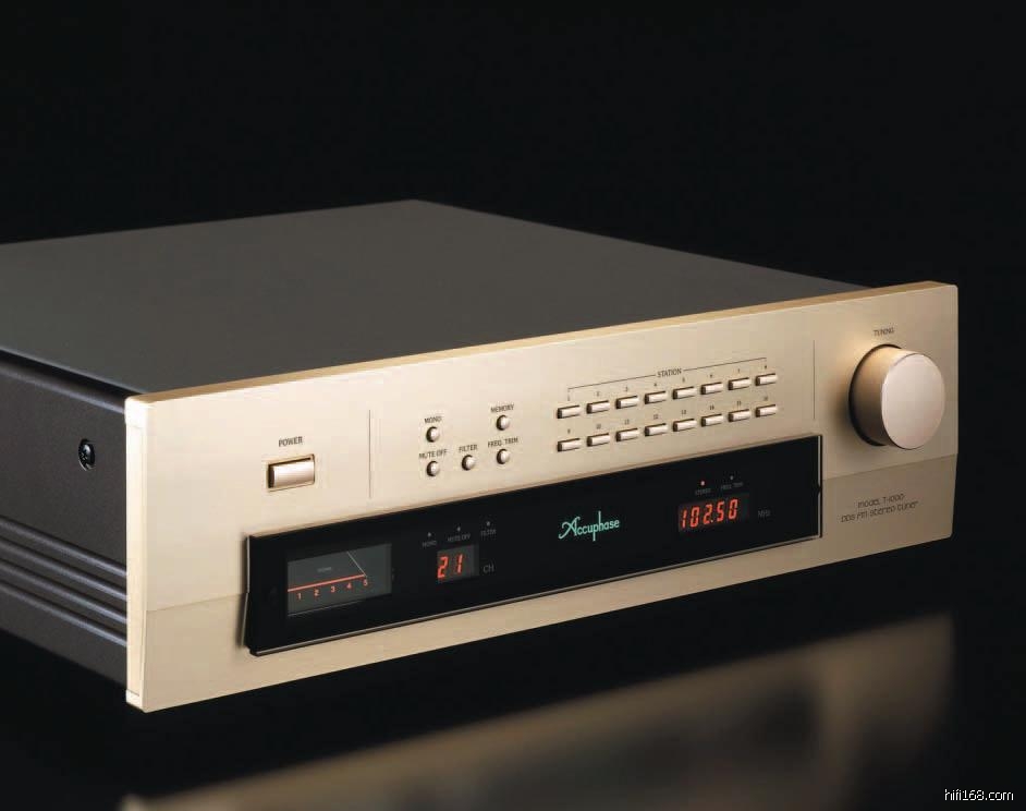

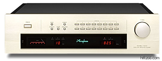

Accuphase T-1000
      高贵典雅的日本禅风
      ● 灵敏度︰11dBf
      ●频率响应︰10Hz—16KHz
      ●讯号杂音比︰90dB
      ●总谐波失真︰0.02%
      ●立体分离度︰未公布
      ● 捕获率︰1.5dB
      ● 选择性︰70dB
      ● 电台记忆︰32组
      ● 收讯频段︰FM/AM
      ● 外观尺寸︰475╳140╳402mm(宽╳高╳深)
      ● 重量︰11。8Kg
      ●基本设计

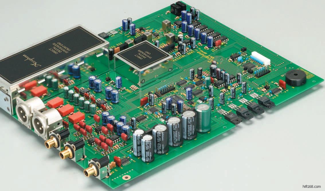

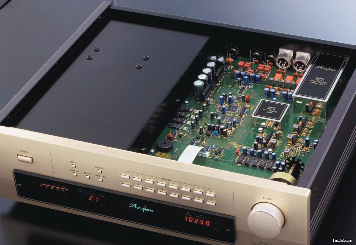

      这部器材依旧承袭该公司一贯的特色—「金黄色机箱」,这应该可以称做为该公司的标准外观吧!随机附有一只同样金色涂装的全功能遥控器,您可别以为只要是数字化的器材都会有可遥控功能哦!许多的数字器材到目前为止,还坚持不使用遥控器,原因不明,可能是设计者认为没必要吧!卸下器材外箱后,可以见到「大量数字化」的线路板,传统收音调谐器的线路结构与零件已不复见,取而代之的是一颗颗的黑色IC芯片,主要零件只见中周变压器这颗传统组件,孤零零的站在线路板上。
      器材的背板可以见到一组平衡输出端子接头与一组RCA输出端子。天线接头为IEC或F类型,需使用同轴电缆与天线连结。
      ●功能解析
      面板的显示器分为二部分,一为电台频率与功能显示,一为讯号强弱指示表。频率表为数字标示,显示目前所选择的频率范围,数字下方则是功能选项指示,依据不同的功能选择会亮起不同的文字指示,像音频滤波(Filter)、选择性(Selectivity)等。显示器右上方16颗长相一模一样的按键,为记忆功能键这些功能键分为上下二层,共有32组记忆组别。正中央5颗按键即为功能键,右边的大圆形旋钮则为频率选择钮,这部器材有一个蛮有趣的功能,在转动选钮寻找频率时蜂鸣器会有啾啾的声音响起,提醒使用者目前正在选择电台频率。
      ●试听使用
      Accuphase的频率选择,是以右方的大圆形旋钮作控制,显示器左方的模拟式UV表指针会视接收讯号的强弱做出指示。接收到讯号后如果有噪声的话可以按压Selectivity键,将器材的收讯范围缩小,以加强电台讯号强度、减低噪声干扰。记忆功能键,在按压记忆键后(Memory),再按压记忆组别键后,便会将您所选择的电台,记忆在所按压的组别上;按压同一按键1秒后,就会叫出下层记忆,这时候便可以进行下层的电台记忆或者是叫出电台记忆等功能。您大概会认为这么多的记忆组别,用也用不完为何要这么多的记忆组别呢?Accuphase的设计是同一电台您可以选择用Stereo或Mono或宽选择率或窄选择率来分别记忆,这么一来同一电台最多将会有四种记忆组合。这部收音调谐器的收讯效果相当优异,立体声的分离度效果优异、窄选择率也有很强大的抑制噪声能力。
    它的声音表现与外观一样富丽堂皇,声音显露出一股很高贵的质感,不晓得该公司是如何办到的,竟然连收音调谐器也可以有那样的音色。
T-1000(2008/2/17 15:09:15 上传)
T1000内部图1(2008/2/17 15:47:03 上传)
T1000内部图2(2008/2/17 15:47:03 上传)
T1000(2008/2/17 15:47:03 上传)
