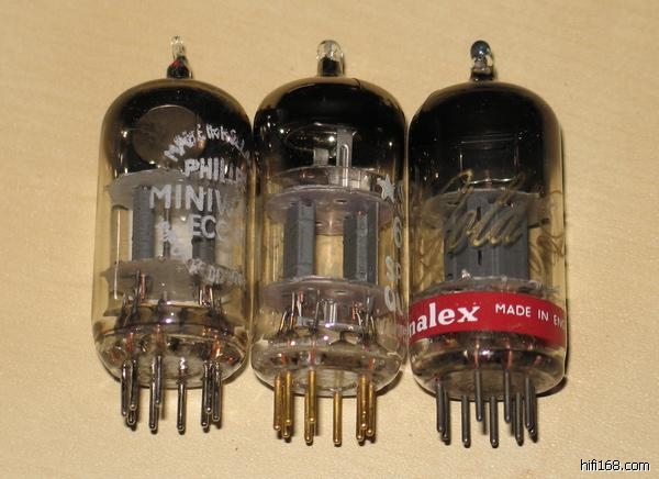

Lorenz ecc81.jpg (, 下载次数:3)
jpg(2009/6/24 22:24:57 上传)
ecc81 Valvo.jpg (, 下载次数:4)
ecc81 philips.jpg (, 下载次数:4)

ericfdai的推荐确实是很难找,也都是古老的珍品,已经超出通常意义上的三甲范畴。呵呵,不知我的理解当否?
我理解通常意义上T7管的三甲为:GEC 三云母发霉屏方环A2900;TELEFUNKEN  ECC801S;VALVO 收腰三云母双支架D环/O环6201。
上面ericfdai兄的图2中间一只就是50年代末VALVO 收腰三云母双支架D环6201。
8695#
请教ericfdai兄:图2左边一只PHILIPS标焊屏老碟环是VALVO汉堡生产还是PHILIPS生产?
我有一只结构基本相同,只是碟环是水平的,瓶底也是平的,因暗码看不清了,所以判断不了何厂生产,从结构看应是VALVO生产。
8696#
WXS能上图看一下吗.
这种碟环的ECC81是Philips开发第一代的12at7,生产时间很短,大概在51年前后,产地可能是丹麦或荷兰
8700#
晚上回家拍照上图。
两屏极之间有一立柱到除气环,VALVO早期81管有此特征,Lorenz的81管也有立柱,未见过PHILIPS这种结构,又看不清暗码,所以我想结构与VALVO接近。
