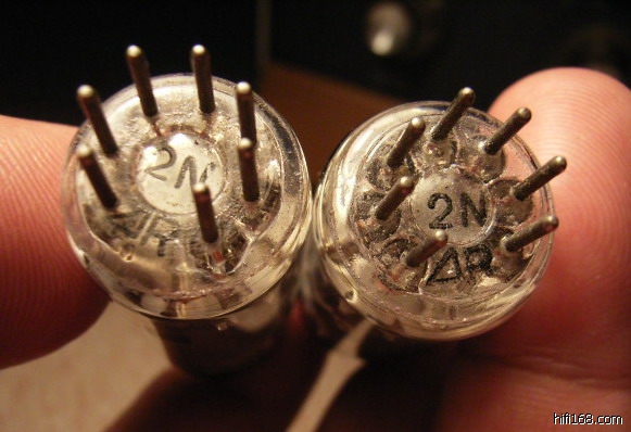

E兄:烦请看看我这对PHILIPS是195?年的胆?
jpg(2008/12/17 23:01:36 上传)
