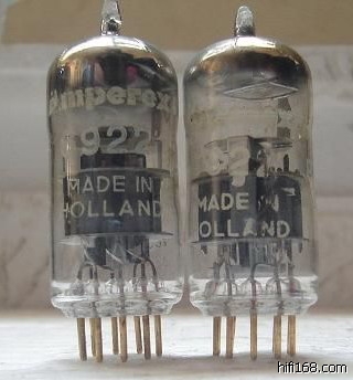

荷兰88管中,排名如下:
1,收腰D环E88CC/6922;
2,D环E188CC;
3,D环E88CC;
4,大圆环E188CC;
5,大圆环E88CC。
6976#
回复: 换胆初感记
荷兰收腰D环E88CC/6922图照:
