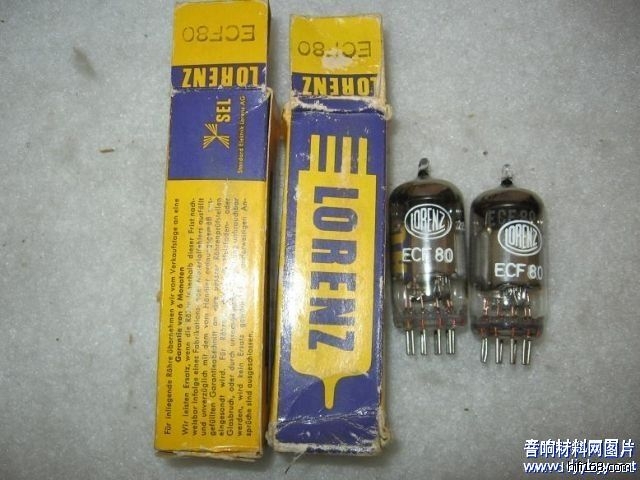

请问代兄,ECF80跟E80CF能互相直代吗?另这种ECF80音色如何?
