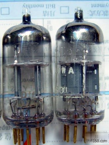

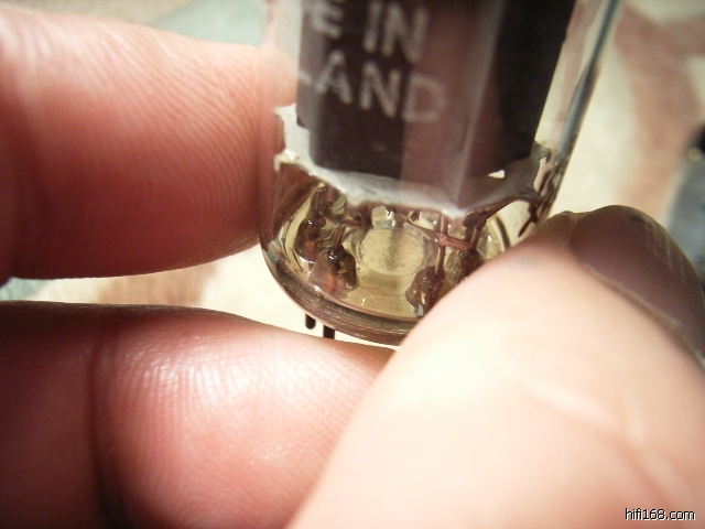

原帖由 ericfdai 于 2008-5-18 15:56:00 发表
原帖由 舟子 于 2008-5-17 11:51:00 发表
好的,5814已经买下了
请教这写大盾12AT7的来历,是否是日本生产的?管身印“Made in England”而不是通常的“Made in Great Britn”
这些黑......
厉害!厉害!生产年代都报出来了!

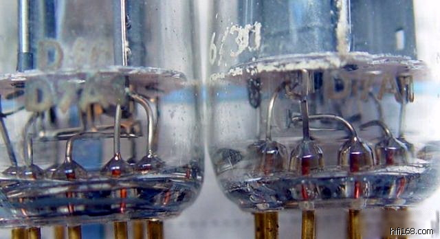

现在已经定下了雷神的5814A和RCA的5751,还差一对12AT7,找到一对VALVO的12AT7WA,金脚短屏小圆环,请ericfdai评价一下!暗码是D7A1!和宝马代工的那对IEC MULLARD相比,哪个更好些,价格一样。
jpg(2008/5/18 20:37:20 上传)

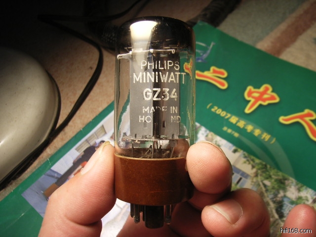

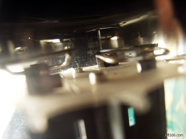

最近搞到一只新的PHILIPS双D环GZ34,五六十年代的产品,棕色胶木座;从暗码看应是比利时生产的,声音很好。
jpg(2008/5/18 23:35:08 上传)

这对Valvo的金脚12at7wa是1967年1月份生产,素质高于66年的Brimar 12at7, 价格也应贵过Brimar的12at7.
最后编辑ericfdai 最后编辑于 2008-05-19 08:32:44

原帖由 刘罗锅 于 2008-5-18 23:35:00 发表
PHILIPS双D环GZ34综合素质略高于Mullard双元环, 次于Philips 铁座双方环GZ34
6269#
回复: 换胆初感记
原帖由 ericfdai 于 2008-5-19 8:37:00 发表
PHILIPS双D环GZ34综合素质略高......
谢谢E兄点评。
铁箍(座)的价格太高啦,望尘莫及呀。这管子的平衡性已经很好,三段能量分布均匀,两端延伸极佳,音色也很透明,基本满意啦^_^。

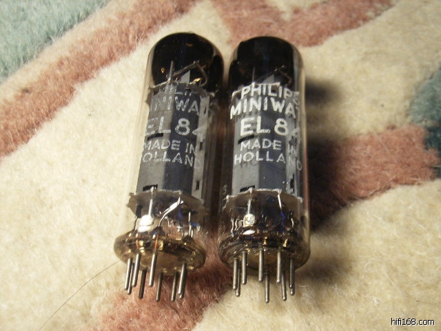

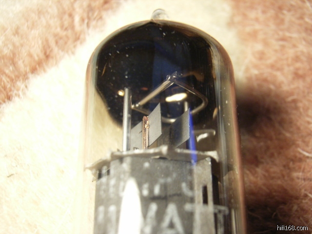

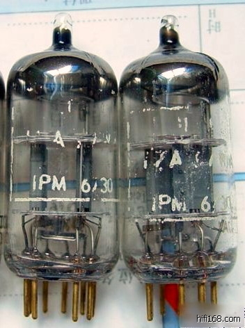

E兄:
我还有一套4只PHILIPS 的D环EL84,暗码同为rx2 X5D,这是其中的一对;请问是1955年4月荷兰H厂生产的吗?其综合素质与同厂吹喇叭D环EL84有哪方面区别吗?(我没有机会对比过)
50多年前生产的东西,已经被用得瓶底开始发黑,但它们的测值没有含糊,屏流都还达到48毫安;只是4只管子的跨导略有偏差,分别是11、11、11.2、10.8,不得不佩服产品的技术和稳定的质量啊;声音也是没得说的。
jpg(2008/5/19 9:45:44 上传)
