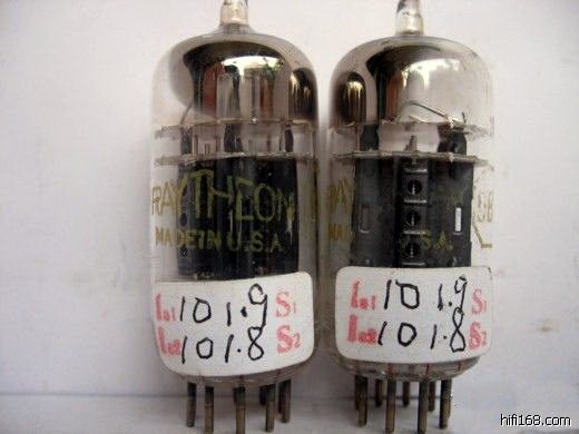

jpg(2008/5/14 23:20:18 上传)
6255#

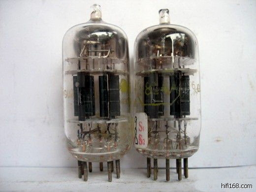

jpg(2008/5/14 23:39:50 上传)

这对是Raytheon 三云母 5814,生产年代在50末到60初,具体年代,要看管子上有红色年代印字,成色不错,参数在95成以上.
以声论价,在150-250一对之间比较合理.

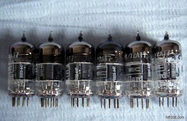

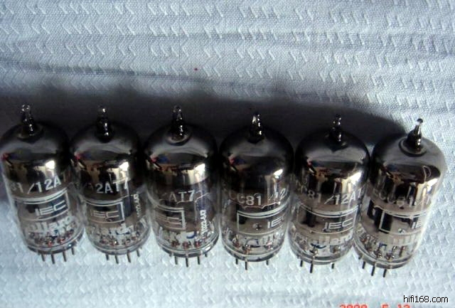

请教这写大盾12AT7的来历,是否是日本生产的?管身印“Made in England”而不是通常的“Made in Great Britn”
jpg(2008/5/17 11:50:39 上传)

这些黑屏大圆环12at7是1966年英国Brimar 产品.
IEC Mullard标的 不一定是 Mullard产
