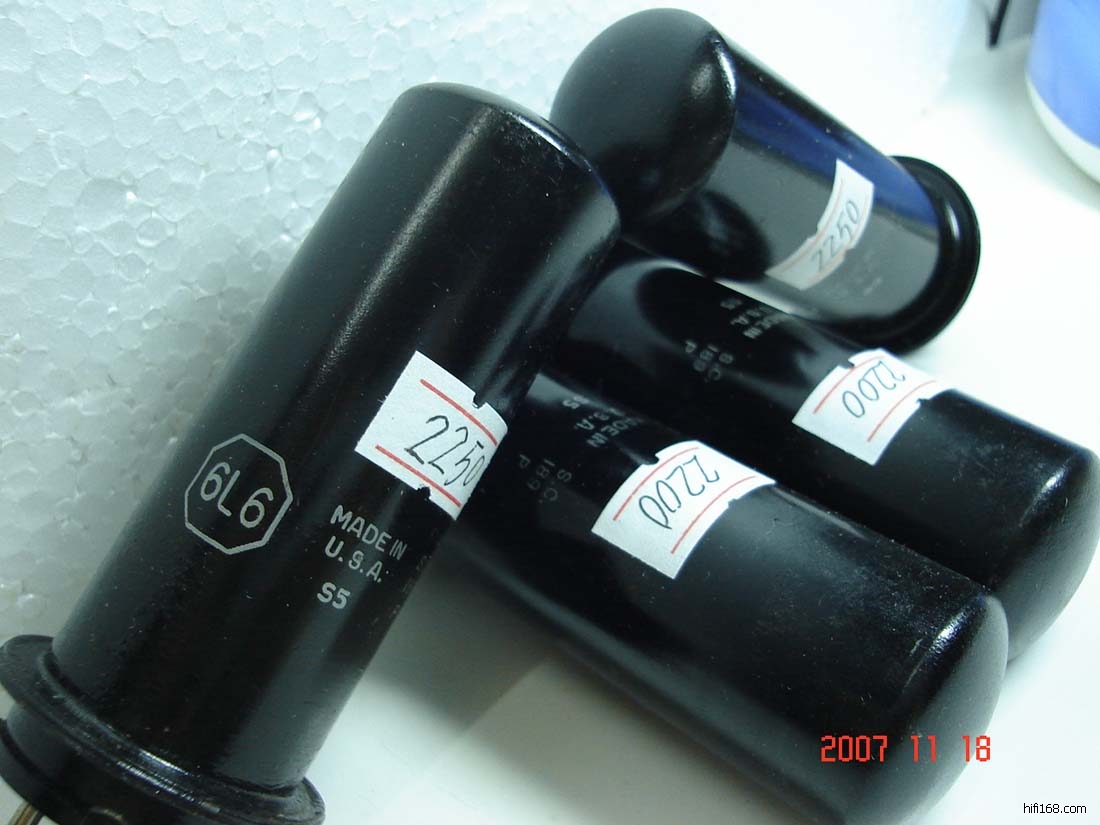

再见次请教ericfdai兄,这款铁壳RCA  6L6声音如何?比起同期的美国GE,RCA,喜W年等玻璃管如何?另,不知和5881是否可以直接代换?
jpg(2007/11/19 18:26:12 上传)
AUDIO NOTE AN-CD2
AUDIO NOTE  SORO
SPENDOR  LS3/5A
5936#
回复: 换胆初感记
原帖由 amw3902 于 2007-11-19 18:26:00 发表
铁壳的声音一般,不如早期RCA,喜W年大葫芦的好,也不贵. 不一定可代5881.
5937#
回复:换胆初感记
哈哈,受教了!音响界中一分钱一分货的定律基本不会错的,这种管子全新原盒也就320元一对,想来声音也不如何好听了!!!

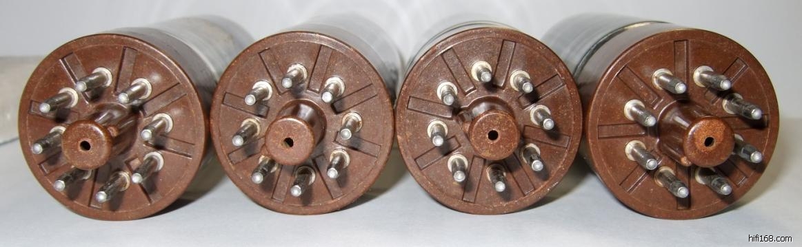

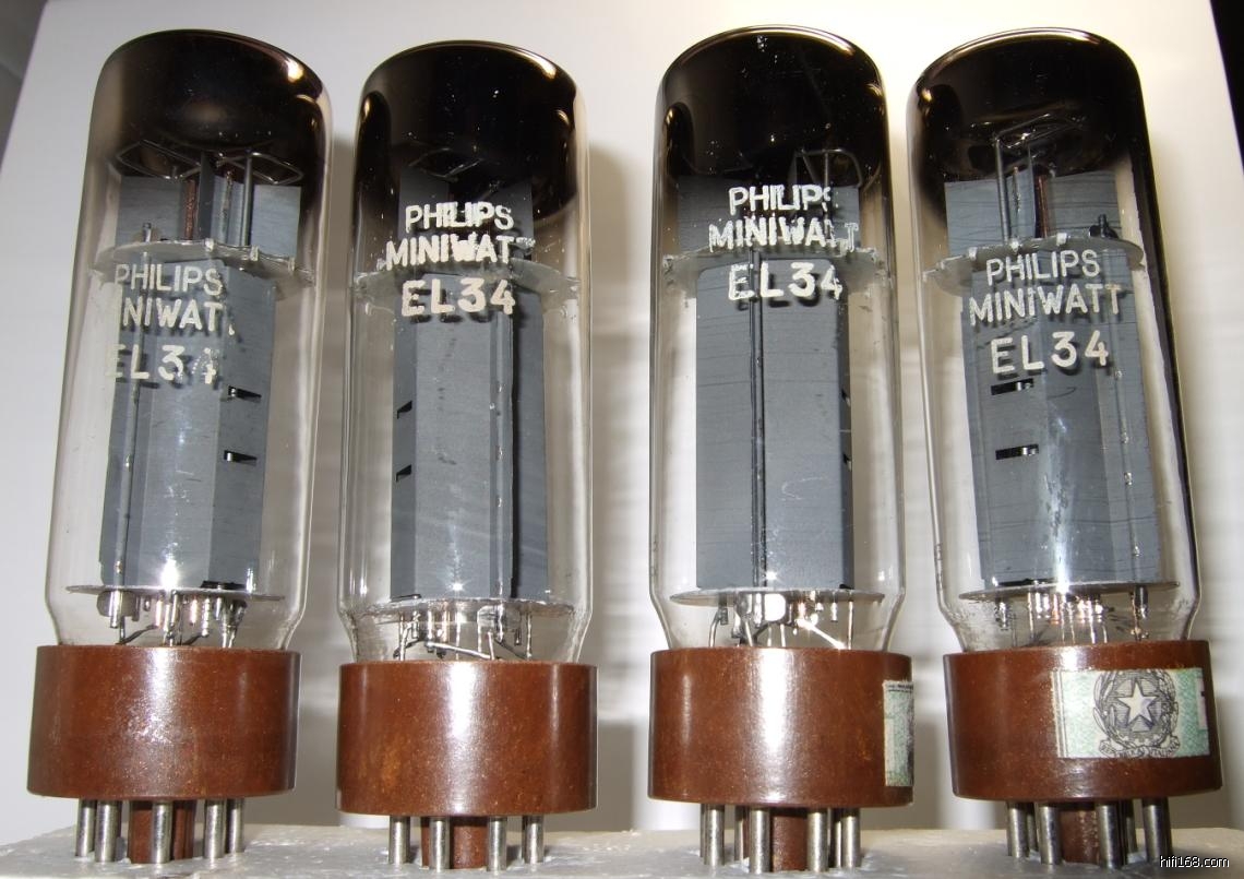

5938#
最近搞到一套这个
是一位老师傅,60年代以3块钱一支的价格买下,收藏了40多年
全新荷兰1958年双D环咖啡座EL34,仅略次于铁座的品种.
jpg(2007/11/25 7:56:31 上传)
