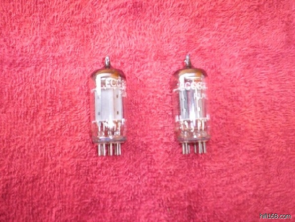

ericfdai兄,相请教一下:我二手接的机子内的4支12AX7都是一样的:管子上印字:ECC83, P1JN. 暗码好象是有两排:上排是2(或是Z?),下排是A7H.通电时灯丝会闪光......
请教ericfdai兄及chming666兄弟,我二手接的机子内的4支12AX7都是一样的:管子上印字:ECC83, P1JN1. 暗码好象是有两排:上排是2A,下排是三角7H.通电时灯丝会闪光,不知你是否对这种管子有认识吗?另.这对看不出是什么来头的管子,我曾经借过朋友的一对德根滑屏12AX7和他在我的机子上对比,竟然这对管子比德根还要表现好一点.
借了台相机上个图,可惜机太次,技术太差,照片不太清楚.

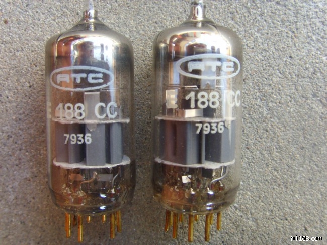

一时难找D环的,不得已求其次先搞一对大圆环的玩玩 暗码VR9  △8K2

烦请ericfdai解释一下上图这对E188CC的印字“7936”,与暗码暗码“VR9  △8K2”是否相符?感觉有点矛盾、不好解释啊?

原帖由 wxs 于 2007-11-15 12:31:00 发表
1968年的产品, 1979年印的RTC Logo
60年代RT还自己产E188cc,70-80年代的RTC都是选Philips产的库存老管,再印刷Logo的.
从1956年以后Philips集团胆管的批号,按照下面的数字和字母顺序排列
0123456789ABCDEFHKLMNPRSTUVWXYZdfmrt 不会有重复的批号.
以E188cc为例,型号及批号暗码,从早期到晚期依次为 VR0(D环e188cc),VR1,VR2.....VR9,VRA,....
而VR9批次的管出现在1968-1969年.
