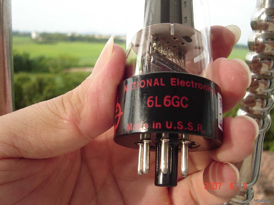

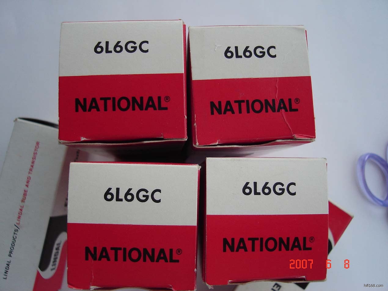

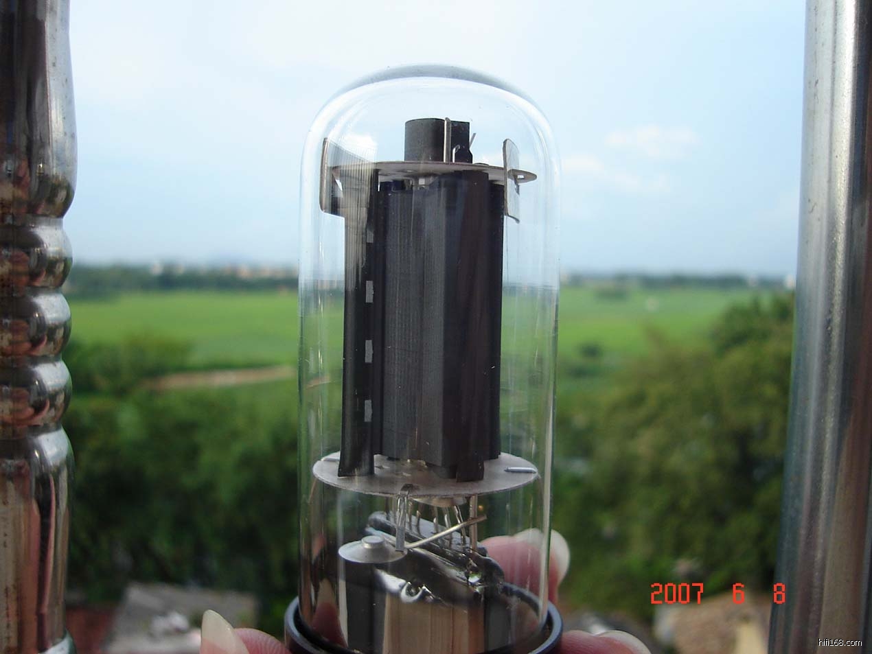

受教了!还有这一套管你是否有认识?声音如何?
全新原盒NATIONAL 6L6GC 420元/对,包邮。820元/2对,包邮。
jpg(2007/8/17 13:11:42 上传)

amw3902兄,
这是俄罗斯为美国National生产的6L6GC, 声音应不如上面那套黑屏6L6GC.
6L6GC好声的不多,你还是问问上家,看看你的机器能否用6L6GA.如果可以的话一百多块买一套全新50年代老南京的6n3C(6P3P)试试吧,
估计大葫芦6L6G你的机器放不下.

我的上家也不清楚这机原配是什么管,现在用7027A没有问题,但是我觉得声音不够细腻,味道水分不足!放心点只可以用7027A或6L6GC代用,并且一定要用传统形状的矮管,可选的品种确实不多!!!

先搞一套代老南京的6n3C(6P3P=6L6GA),才一百多块,个子不大,装的下.
我曾经用6P3P替换过El34,420V的屏压都没事,替换6L6GC应不会有大问题,最多寿命短一些.
但声音绝不比GE的和俄罗斯的差.
