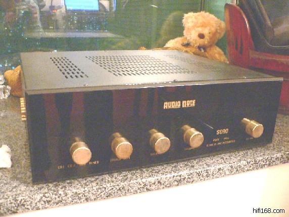

ericfdai兄,不知你对7027A这个功率管有认识吗?我有台AUDIO NOTE SORO合并胆机原厂大概是用6L6系的管子的,我的上家换上了一套GE的7027A,不知这两种管子是否可以直代的?如果想换回6L6,那一种管子性价比高点?

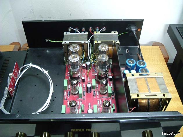

7027A可以代替6L6/6L6G/6L6GA/6L6GB/6L6GC等,反过来就不一定了.最好查一下你原机用的是哪个型号的6L6,不同型号6L6功率和耐压值也也不同.
GE 的7027A声音不如RCA和Sylvania的好,可能还不如原机的好啊.
建议你,功率管最好不要用二手的,全新的RCA或Sylvania 大葫芦6L6G不错,就是价格贵,几百块一个.
又便宜又好的上58-61年南京产大葫芦6L6,全新的也就一百出头,能找到黑屏的则更好,一点不比美国的差.
要么就直接上大盾EL37或GEC的KT66,到顶了.

多谢回复!!其实我也搞不清楚这台老款AUDIO NOTE SORO合并胆机原厂是用什么胆的,在网上也查不到这台机的资料,只有后期的SE版资料.不知ericfdai是否可以找到这台机的资料,想知道原厂是用什么胆,包括前级的小胆,现在机内是用2对12AX7.

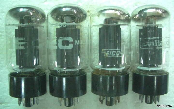

另,ericfdai兄,对这一套管如果评价:英国 MULLARD 早期 发霉屏 6L6GC ,大盾是否有生产过这种管子,声音如何?这几支管的管上印字好象不一样的,但是结构及参数都非常接近(实测屏流;由左到右;64MA       63MA       62MA      63MA,)你认为值得拿下吗?

原帖由 amw3902 于 2007-8-16 23:30:00 发表
另,ericfdai兄,对这一套管如果评价:英国 MULLARD 早期 发霉屏 6L6GC ,大盾是否有生产过这种管子,声音如何?这几支管的管上印字好象不一样的,但......
这几只6L6GC应该不是Mullard原厂产的, 问问暗吗便可证实.
看结构应是70年代日本Matsushita产的黑屏6L6GC,使用Mullard的设备,模仿RCA的结构,有打Matsushita/Realistic/IEC Mullard等Logo.
声音不如RCA的好,和早期Mullard KT66或EL37更无法相比.
最后编辑ericfdai 最后编辑于 2007-08-17 10:34:21

多谢兄弟,但是买家说此管是英国大盾生产,管身写有是大不列颠制造的,我已经要求他提供暗码来验证一下.但是他说管子上找不到暗码,是否大盾原厂的就一定有暗码的呢?
