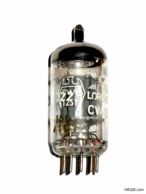

请教fever老师及各位胆友:
这个管子(直代12AX7)声音如何,价格多少合适(荷兰造的)。印象中好像您在前面说过,这种碟形除气环的管子最好不要沾手,不知道是什么原因。望老师赐教,谢谢。
