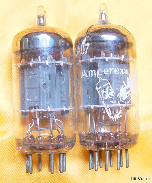

WXS兄, 疑难杂症
刚买了2个12AU7,就有点后悔了。付了钱,才想起这里的前辈曾经说的:买胆不能急!
下图2个据说是吹喇叭,但是2个上面的字都磨掉了,WXS兄, 是否能从胆内的结构判断真伪?
左侧的成色差一点,......
这对管子看结构就是荷兰吹喇叭短屏大圆环12AU7,生产日期在59-62年之间,左边管子还能依稀看到斜三角暗码.如测值高的话,450元还是可以的!

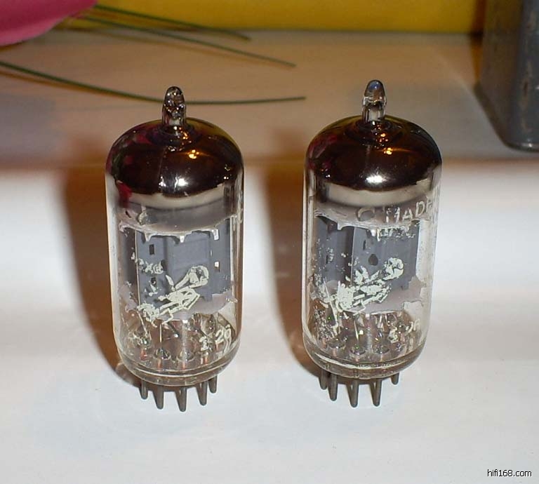

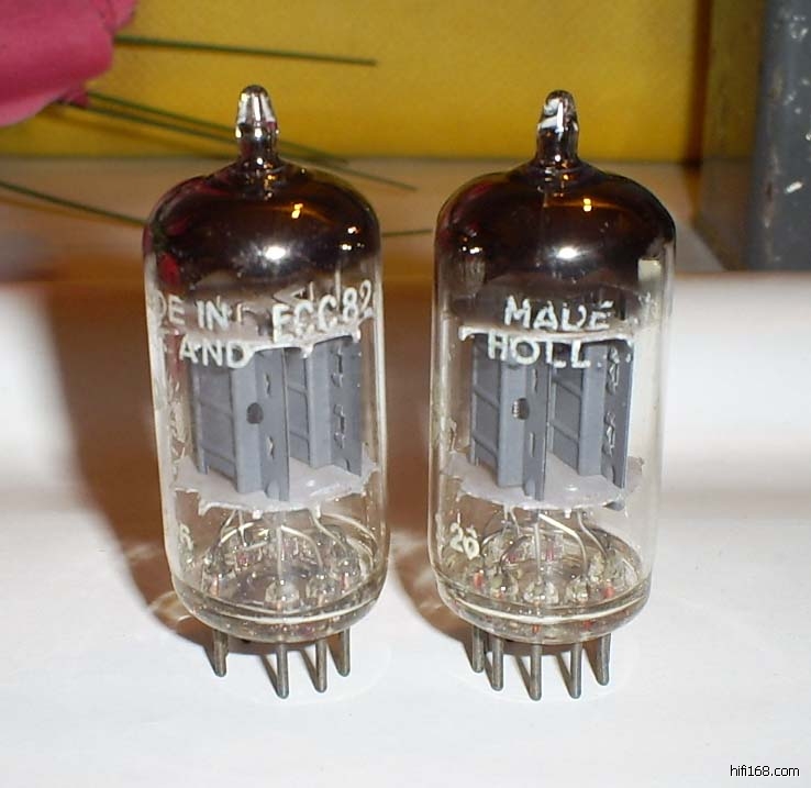

JUN兄是胆专家,我对AU7不太熟悉,借用两张荷兰产吹喇叭短屏大环12AU7的图照,请richard_wagner 兄对照一下屏极结构。
不过我觉得450圆的价格还是贵了很多,应该300圆左右。

回复:换胆初感记
多谢2位的热心指教,我在上海,商家开价500,还价不下来了。
刚才听了,声音改善还是很明显的,既然不是假货烂货,又没有老手陪同选购,这刀也就受了。
wxs兄,你的图片可以做教材了,呵呵
