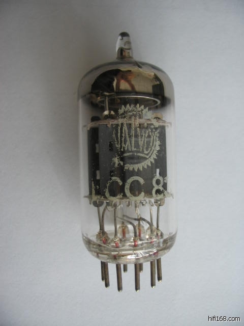

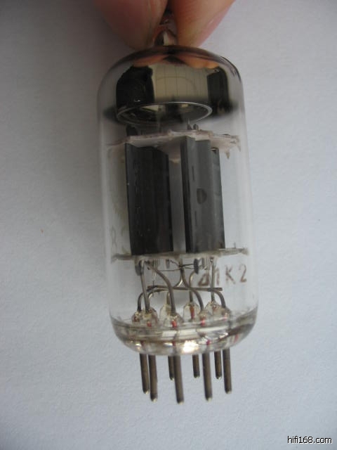

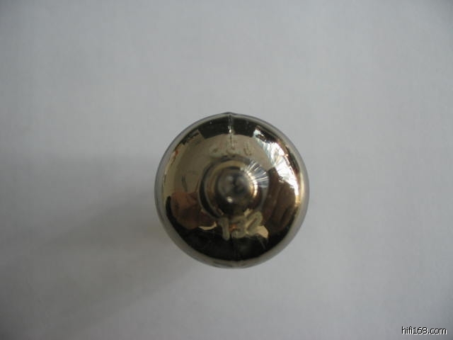

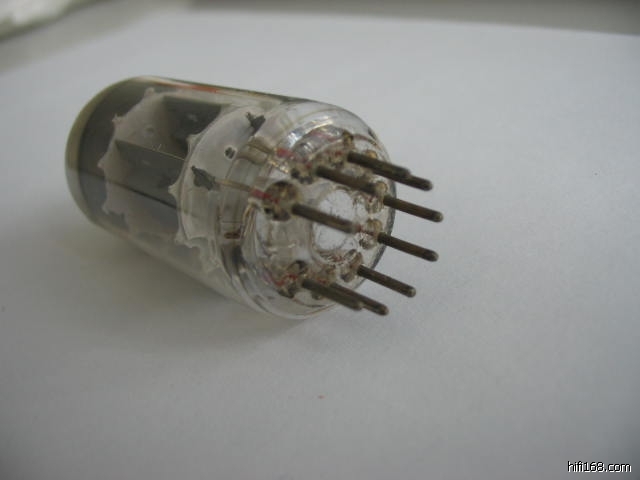

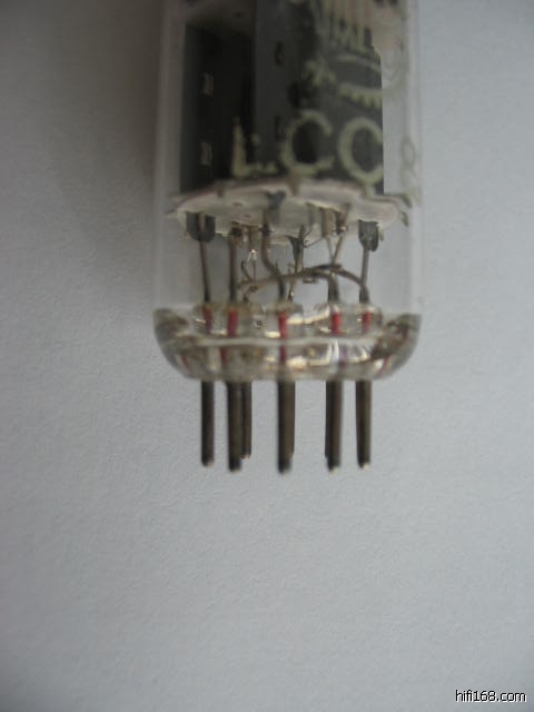

原帖由 richard_wagner 于 2007-4-23 18:26:00 发表
老师好!
我的合并机用到一个12ax7, 二个12au7, 四个EL34.
按老师教的,要分3次换。从12ax7开始,请问:
VALVO ECC83 白字 圆环
暗码两行:
第一行:16x 还是1bx 还是18x...第二个字看不清了,第三个字无法辨认
第二行:41k2
一字顶,上书132
请问此胆几成新?音色好吗?大约值多少钱?
大家能看到照片吗?虽然不是名贵胆,可否给个评价?
jpg(2007/4/25 15:08:02 上传)
最后编辑richard_wagner 最后编辑于 2007-04-25 15:07:59
5342#
回复:换胆初感记
上面这个VALVO ECC83成色不错,从暗码看应该是Amprexe产的吧,音色应该是清新、细腻一类,音乐感不错的。大概250一只吧。
