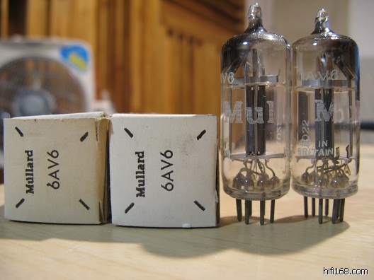

9脚小管中, 我最喜欢12AX7的声音了.

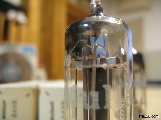

如果是DIY可以试试6AV6, 是半个X7加两个二级管. 最早是修复一套PA功放机时, 用过这管. 这管的声音特性和X7完全一样, 参数和输入输出曲线也完全一样. 图中是大盾56-57年的, 斜(竖)方环的, 当初大致是300元一对, 实在是超值.

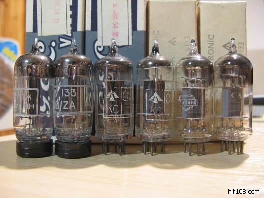

说到半个X7, 还有半个U7, 型号是6C4, 这管因为自己的机器在用, 比较注意, 手上有52-54年的GEC原厂, 53年的宝马, 大盾56-57年的. 就是没有看到过50年代汉堡和荷兰的. 这个管也是和U7的声音一样, 入和出的曲线, 参数也一样. GEC的原厂的内部型号是L77, 招牌式的GEC的乐感, 动态, 高频粘的感觉稍微有些, 不是很明显. 大盾的我也是盒屏, 不过没有同期的长屏比较.
图中左边是64年封条, 其实是H码52年的GEC原厂(Z码), 长霉屏, 水平方环, 中间是宝马53年的F码, 长霉屏, 马蹄环;  右边是大盾57年的R码, 水平的方环, 还有向下的小弯边, 中间的横杠粗, 还打了个Kink. 毕竟是年代早, 不算太好找. 以前找到一批GEC的库存, 买了些备用.
