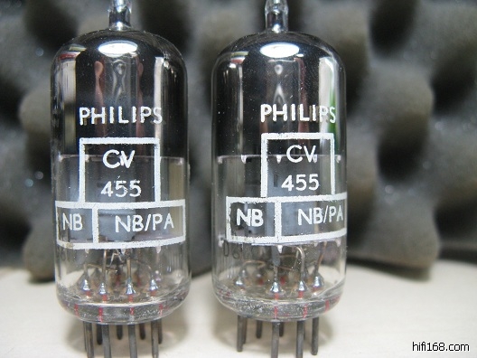

顶级ECC81鉴赏
介绍一些比较稳妥, 绝对好声的ECC81。
先是顶级的三剑客。Philips荷兰,德国富豪和英国大盾是欧洲顶级的代表,在ECC81上同样保持了一贯的素质和好声音。

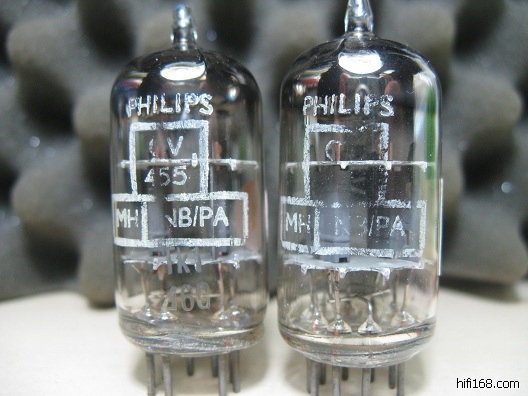

荷兰的TK1 三角码,56年57年。水平铁片D环,顶级荷兰管,质感,分析力,控制力,延伸为佳;欠动态和爆发力。清纯,柔情,用人声形容就是含羞的18岁少女。
富豪是德国汉堡的产品。56年斜方多见。同样是顶级的水准,低频的量感,整体的力度,音场的规模,动态为佳;低频的清晰度,整体的分析力,质感是其弱点,高频有些粘。雄浑,厚实,用人声形容就是成熟阳刚的男子汉。
富豪还有斜D,大致也是55年56年。和斜方类似,上述斜方的弱点均有所改善, 尤其是清晰度和分析力。

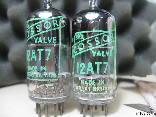

大盾B厂的方环,大致是55年56年,单扣无孔屏。优点是中低频丰厚,中频尤其是人声的质感特别真实,松化茂密;缺点是中庸,没有特别出彩的地方,搭配不良会低频收不住。浪漫,温柔,用人声形容就是30岁成熟的少妇。图中是Cossor标,和Mullard的商标声音一致。

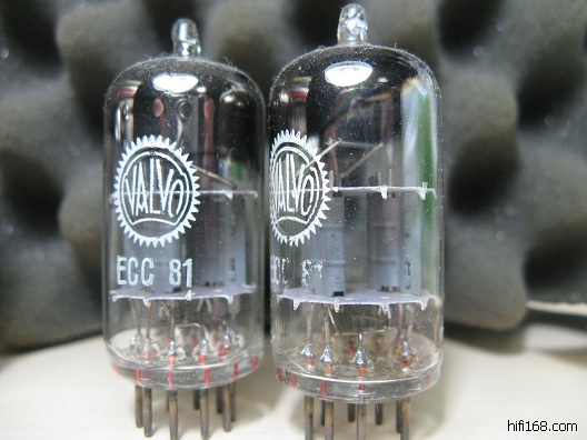

接下来是极品级的,非常稀有,供参考,一个字“缘”
我最喜欢的荷兰Eindhoven 4厂生产的实验产品,焊屏碟片环。总体声音和三角的Helen一致,高频的空气感,质感尤佳,更清纯透明。
图中是1951年8月生产的。Eindhoven焊屏碟片大致有三种,除了4厂还有6厂的。我花了几年的时间,共买了5个,好友又割爱了2个,好不容易凑成配对的,而且没有麦克风和底噪。运气和缘份。
再有就是大盾4位码的斜方,特点也是和55-56年的单扣无孔类似,低频更凝聚,分析力更佳,延伸也稍好。
4位码的斜方相对常见,我曾经有5个,一对运输碎了,一个插坏了,一个摔坏了,结果好友又给了一个,才算是继续配成对。图中是1552 F4和D4。
